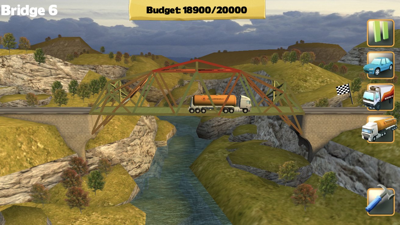

N8591NB4 Skrevet 15. august 2022 Skrevet 15. august 2022 Anbefaler dette simulerings programmet for barn til brobyggerne:
Dubious Skrevet 15. august 2022 Skrevet 15. august 2022 Fordel å skrive hva programmet heter. Det er mange voksne som leker seg med noe lignende på Youtube. 1

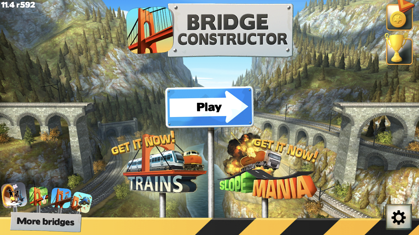

N8591NB4 Skrevet 15. august 2022 Skrevet 15. august 2022 Dubious skrev (1 time siden): Fordel å skrive hva programmet heter. Det er mange voksne som leker seg med noe lignende på Youtube. Bridge Constructor. En app på iPhone. Ganske gøy egentlig😀 1
