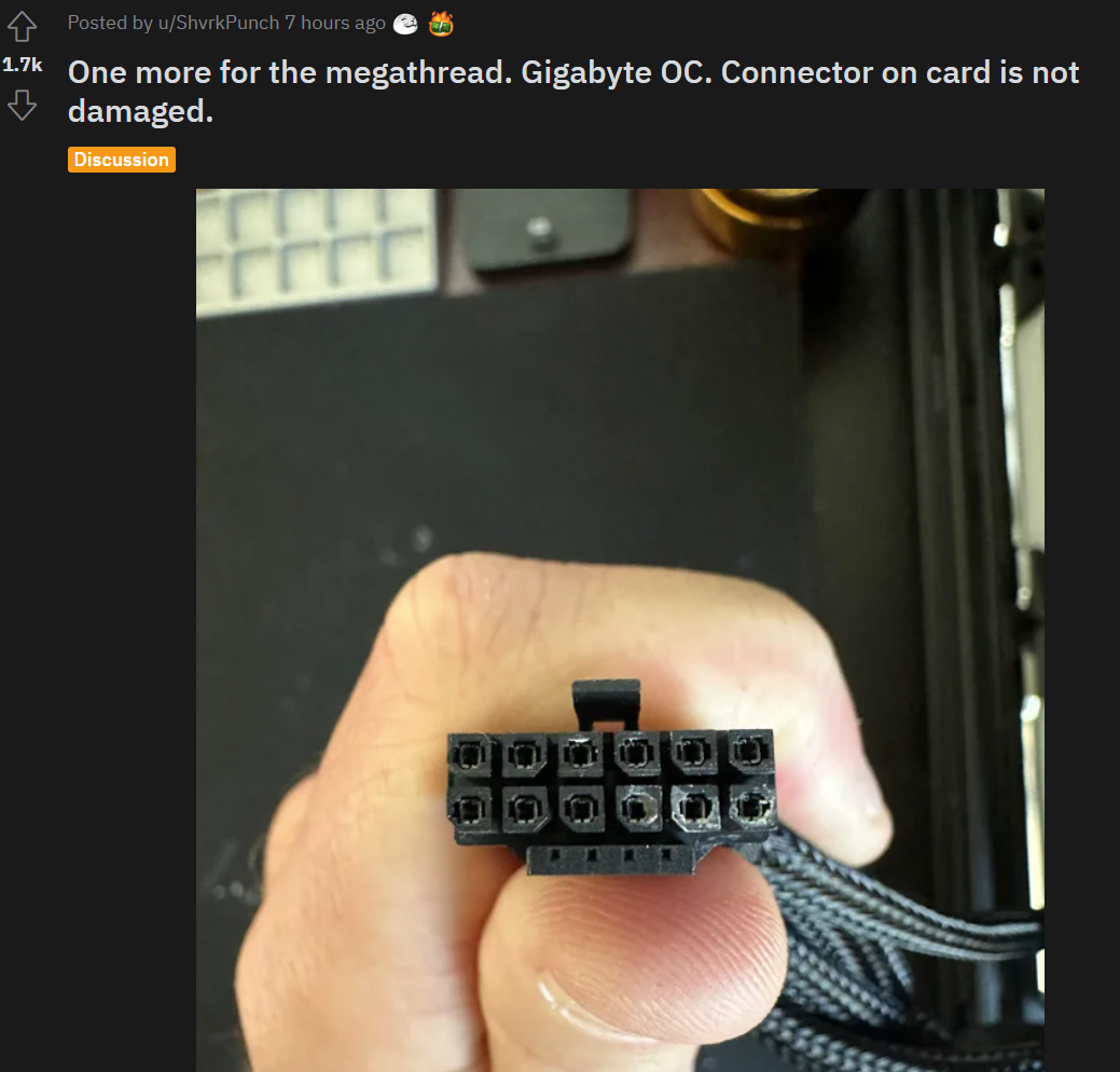

Horisontal bøying er desidert verste man kan gjøre med møkka adapteren fra Nvidia. Sjekk opp bilder av den med plasten skrelt av - problemene er tydelige da noen, ingen vet hvor mange, av dem er soldet svært slapt, og bøying opp og ned men spesielt til høyre eller venstre er hva som kan knekke den hvis slapt soldet på. Blir ikke overasket om Nvidia blir tvunget til å tilbakekalle alle disse adapterne veldig snart enten de vil eller ikke.

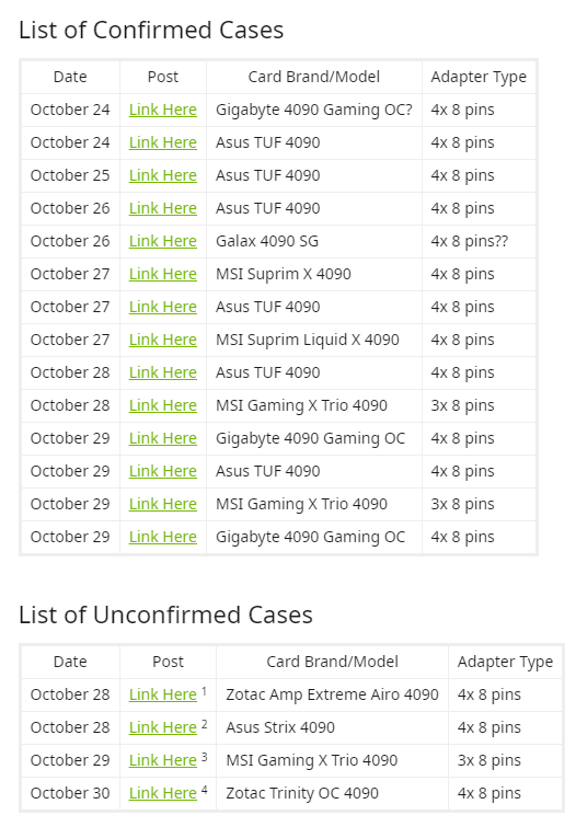

Har dog per dags dato ikke hørt om noen her i Norge som har fått ødelagt et kort enda pga tilkoblingen.
Så slik jeg ser det selv er nok 4090 et trygt kjøp om ikke flere tilfeller begynner å dukke opp enn det vi har sett hittil.
Siste jeg husker er 2 tilfeller av brente tilkoblinger, noe som er så og si veldig lavt i forhold til antall kort som er solgt ( Jeg antar de har solgt minst 1000 til 10.000 allerede ).

Så i alt ser det nå ut til å være 3 (minst) kvaliteter av samme adapter:
300v med robust lodding (testet her)
300v med crap lodding (testet av Pauls hardware)
150v med crap lodding (testet av Igor)
Hva i all verden har skjedd med Nvidias qa her?
