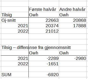

Simen1 skrev (På 8.7.2022 den 17.59):
Tabellene gjelder NO2 og tallene er hentet fra NVE (søyediagrammet nede til høyre)
Tabellen viser konsistent tørrere vær de tre siste halvårene. Det samlede underskuddet av tilsig er på 6,92 TWh. Samtidig viser magasinstatistikken at NO2 mangler 8,15 TWh i forhold til medianen. Så manglende tilsig de siste tre halvårene forklarer bare 85% av manglende magasinstand. De resterende 1,23 TWh av "sykdommen" må skyldes andre ting. Magasinstanden ved inngangen til 2021 er ikke årsaken ettersom den var hele 4,5 TWh over medianen. Så hvordan har magasinstanden fallt med 4,5 + 1,23 = 5,73 TWh mer enn tilsiget tilsier? Det er tre veier krafta kan ha tatt: A. Økt forbruk i NO2, B. Økt overføring til andre prisområder i Norge, og C. Økt overføring til utlandet. Jeg har ikke tallgrunnlag til å forklare fordelingen mellom A, B og C, men kan jo spekulere i at tørråret i NO5 (5,84 TWh mindre enn medianen for de tre halvårene) forklarer mye av det.
