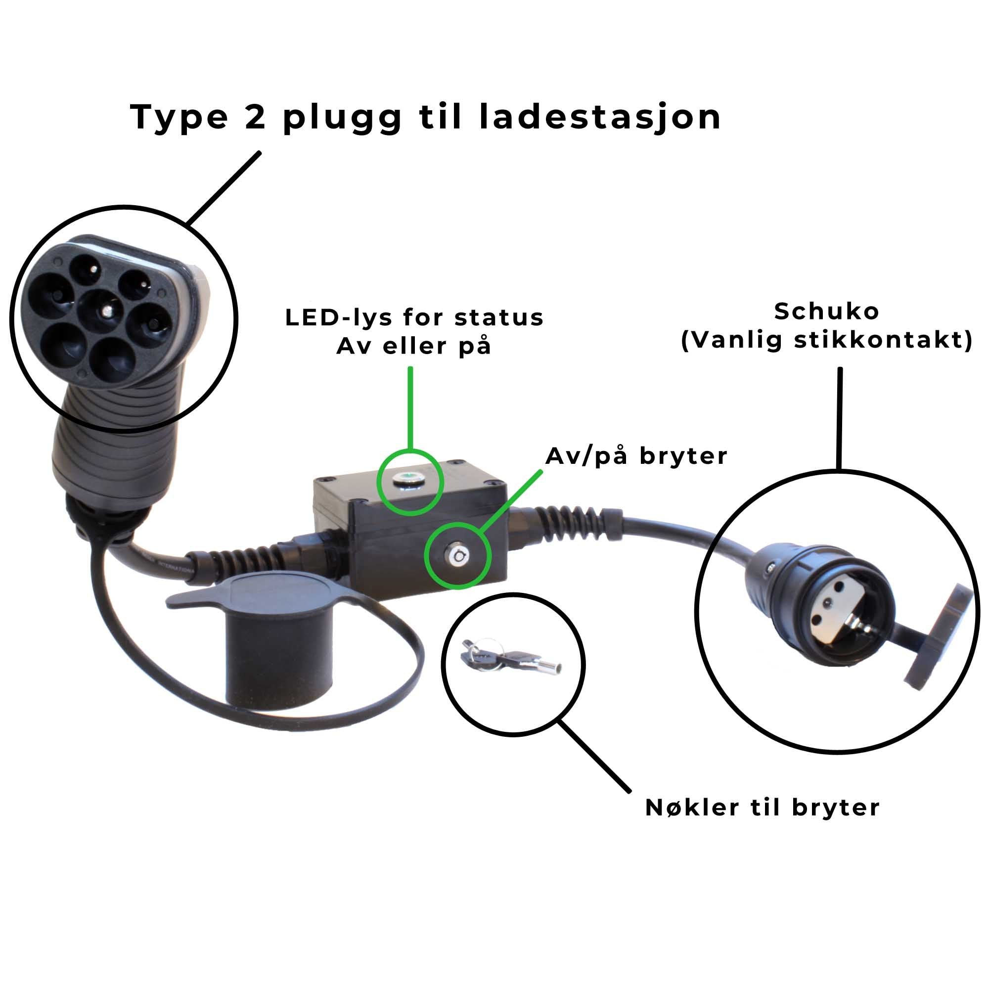

Mannen med ljåen Skrevet 4. mai 2022 Skrevet 4. mai 2022 https://nettbutikk.k2elektro.no/produkt/annet-tilbehor/overgang-type-2-til-schuko-1 usikker på lovligheten av denne, men den fungerer antakelig til å drive høytrykkspyler fra hjemmeladeren.

Complexity Skrevet 6. mai 2022 Skrevet 6. mai 2022 (endret) Om du bytter stikken ut med en ladeboks så finnes det adaptere fra den og til Shucko å få kjøpt. Vet ikke lovligheten rundt dette men det gjør kanskje noen andre her? Ellers enig i det de andre sier her at 1 fase 16A er litt slapt for å lade bilen. Men om det funker for deg så. Personlig har jeg lakt opp så mye som bilen klarer så den fullades iløpet av noen timer på natta når strømmen er billigere. Noen har dog effektledd på nettleien sin å da kan dette fort ikke lønne seg. Endret 6. mai 2022 av Complexity 1
