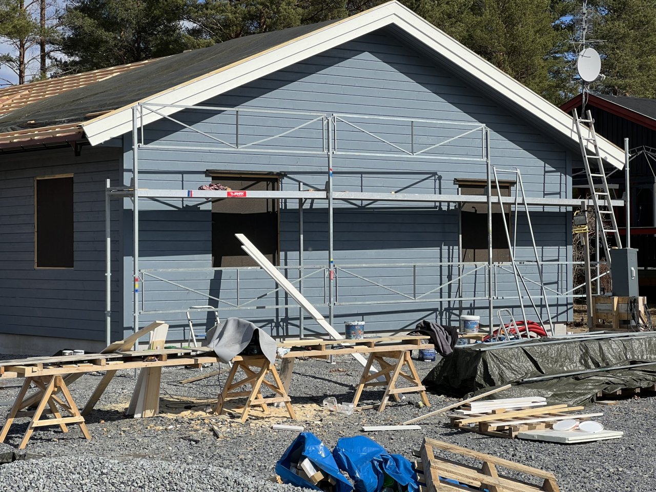

Bygger nytt hus, og har begynt å beise i påsken. Har gått overraskende fort! Nå er jeg heldig og har stillas på byggeplassen og ikke minst null vinduer! Tre mann på en vegg tok ikke mer enn litt over en time. Jeg bevist valgte olje basert beis av den dyreste typen for å slippe å beise på nytt før om 10-15 år. Fint å drive ute nå i påsken, men er nok litt jobb hvis man skal skrape bort gammel maling og ikke minst passe seg for vinduer.

Stilas og lift... Har jeg aldri brukt. Er vel 7-8 meter opp på det høyeste. Jeg snekret og skrudde fast en liten plattform øverst på stigen som jeg kunne sette bøtta på, og som fikk stigen 30cm ut fra veggen slik at jeg slapp å stå med kroppen inni veggen og bli presset ut fra stigen.
Om du er nervøs, fest et tau fra litt over midten av stigen ut til hver side, og fest fast i et tre eller noe, da velter den i alle fall ikke. Jeg brukte ett langt tau som gikk fra et tre på ene siden til et tre på andre siden, så festet jeg tauet i stigen med klemmer, da gikk det raskt å flytte stigen uten å måtte knyte opp og igjen tauene. Fungerer fjell, brukte vare tau øverst i mønet. 2. etg tar jeg med bare stige.

Jeg ville undersøkt hva det koste å leie stillas en uke, ferdig montert. Ville også undersøkt hva det koster å leie en lift.
Å male er ikke noe stress om dere er to eller flere som gjør det i lag, men å gå løs på det alene vil nok ta sin tid.
Jeg har benyttet både stilas og lift for å male. Når jeg hadde lift så tok jeg alt jeg klarte i forkant å brukte lift der jeg ikke kom til.
Du kan jo kjøpe deg en snappy, får de vel til 4000-5000 på finn. Da har du dekket de første 4 meterne av veggen og kan ta resten med lift
