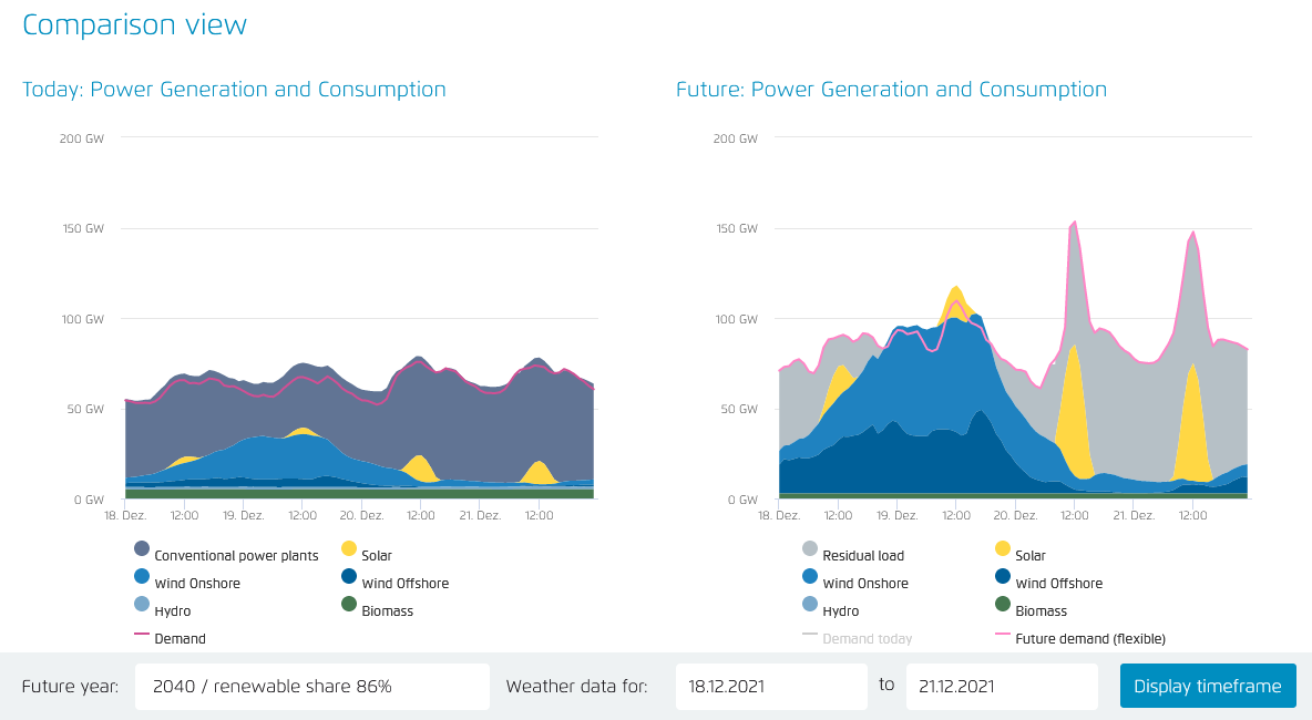

Simen1 Skrevet 22. desember 2021 Skrevet 22. desember 2021 Frank: Doble hastigheten på bygging av fornybart så ser det ut sånn som til høyre i 2030. Her må du huske at de to grå toppene til høyre skyldes treghet i varmekraftverk, f.eks kull eller kjernekraft. Disse toppene vil kappes rett av dersom det grå feltet fylles med gasskraft. Vi ser også litt høyere produksjon 19. desember enn det Tyske behovet, noe som kan lagres og brukes senere. Fjernvarme er allerede ganske utbredt og i det rørnettet er det billig å bygge buffere som tar vare på overskudd og pumper det ut senere. Store tanker har liten overflate i forhold til volum så det er enkelt og billig å isolere de. Tyskland har også en hel del "huller" i terrenget som enten har vannmagasiner nå eller som kan fylles og fungere som varmelager. Blant annet en del gruver. Alle husholdninger har allerede varmtvannstanker, de aller fleste er vanlige dumme som kun er termostatstyrt. Får man smart styring på disse sånn at de kun varmer når det er godt med fornybar kraft så får man flyttet veldig mye forbruk fra de grå til de gule områdene av grafen.

Ketill Jacobsen Skrevet 22. desember 2021 Skrevet 22. desember 2021 Simen1 skrev (55 minutter siden): Frank: Doble hastigheten på bygging av fornybart så ser det ut sånn som til høyre i 2030. Her må du huske at de to grå toppene til høyre skyldes treghet i varmekraftverk, f.eks kull eller kjernekraft. Disse toppene vil kappes rett av dersom det grå feltet fylles med gasskraft. Vi ser også litt høyere produksjon 19. desember enn det Tyske behovet, noe som kan lagres og brukes senere. Fjernvarme er allerede ganske utbredt og i det rørnettet er det billig å bygge buffere som tar vare på overskudd og pumper det ut senere. Store tanker har liten overflate i forhold til volum så det er enkelt og billig å isolere de. Tyskland har også en hel del "huller" i terrenget som enten har vannmagasiner nå eller som kan fylles og fungere som varmelager. Blant annet en del gruver. Alle husholdninger har allerede varmtvannstanker, de aller fleste er vanlige dumme som kun er termostatstyrt. Får man smart styring på disse sånn at de kun varmer når det er godt med fornybar kraft så får man flyttet veldig mye forbruk fra de grå til de gule områdene av grafen. I dag dekker sol og vind ca 40% av strømmen i Tyskland (i et normalår). Om en antar at strømproduksjonen i 2030 må være dobbelt så stor i 2030 for å dekke utfasingen av fossile brensler i transport og industri og all oppvarming og alt skal kun dekkes med ny sol og vind, hvor mye må en øke sol og vind for å klare dette? I 2030 vil altså strømbehovet være 200% av dagens og vind og sol skal stå for 80% av dette. Sol og vind må altså stå for 160% i 2030, hvilket er en firedobling av dagens produksjon fra sol og vind. Din graf viser bare effekten av en fordobling, så firedobling vil være ytterligere en stor forbedring for balansen. Et svært viktig forhold er at behovet for øyeblikkelig strøm ikke vil være høyere i 2030 enn i dag! Forskjellen er at mye av strømproduksjonen 2030 lagres i form av hydrogen eller termisk (som Simen1 er en sterk forkjemper for).
Simen1 Skrevet 22. desember 2021 Skrevet 22. desember 2021 Ketill Jacobsen skrev (27 minutter siden): Problemet er bare det at en ikke vet om de over hodet kommer og mest sannsynlig er de langt fra billige! Reaktorene gir vanndamp med høy temperatur og trykk (ev. luft med høyt trykk og temperatur til gassturbiner) og etter reaktorene må en ha et svært turbinmaskineri med høytrykks og lavtrykksturbiner, kondensatorer med krav om enorme mengder kjølevann og til slutt en generator. Alene alt utenom reaktoren er like dyrt i drift og vedlikehold, renter og avskrivninger som solkraft per kWh produsert! Mye av poenget med de små og lettregulerte billige saltsmeltereaktorene er jo at de skal bli billige fordi de designes for typegodkjenning og serieproduksjon. Da faller hele det argumentet bort. Videre så kan disse være drop in -utskiftninger av kullbaserte vannkokere og dermed gjenbruke eksisterende maskineri og infrastruktur. Da faller hele det argumentet også bort. Er du ikke enig i at hvis det blir så billig som forespeilet, så kan det gi en fin baselast når det er mørkt ute? Svarer du Li-ion nå så blir jeg bare oppgitt. Da knuser du jo hele prisargumentet du prøvde på.
