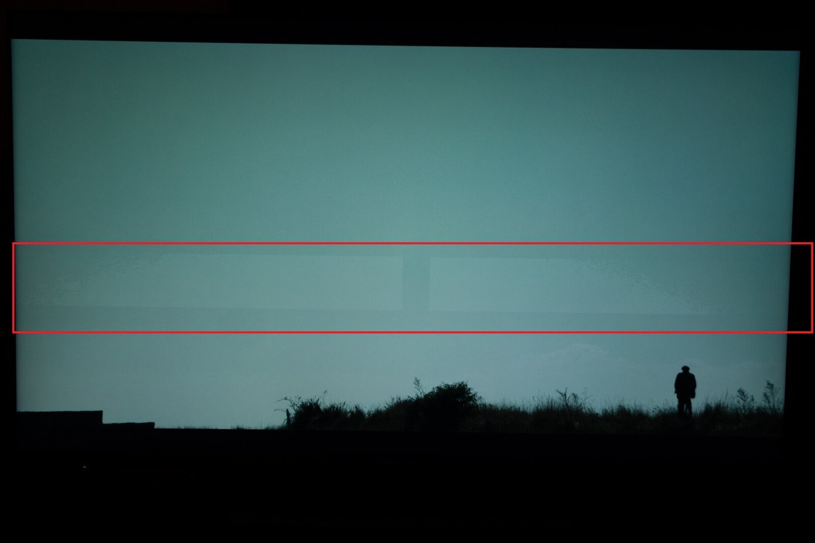

KarvaBlad Skrevet 18. januar 2022 Skrevet 18. januar 2022 Jeg slenger meg på denne tråden, selv om jeg ikke har HBO, bare Netflix. I Netflix opplever jeg ofte det jeg tror heter "artifacts", nemlig store klatter med én farge når en stor fargeflate nesten er ensfarget, men ikke helt. Se bilde for eksempel. Dette kommer sikkert av komprimeringsmetoden. Men jeg har 1000mbit opp og ned, og det burde holde til å streame hvilken kvalitet jeg vil. Er det noen mulighet til å bedre dette, bortsett fra å sette playback settings -> data usage per screen til High, hvilket jeg selvfølgelig har gjort? Er det noen browsere som er bedre enn andre? Hva med programmet (appen) som bare heter Netflix, er den bedre? Fins det andre avspillingsprogrammer? (Jeg har ikke smartTV, bare PC med skjerm) Vil det lønne seg å laste ned hele filmen, og spille den av fra harddisk? Noen som har erfaringer? Jeg bruker bare browseren Firefox for avspilling nå på PCskjermen. Men jeg blir plaget av visse atrifacts, spesielt i mørke scener. 1
vidor Skrevet 18. januar 2022 Skrevet 18. januar 2022 Ser ut som en snål blanding av horisontal banding og enorm selektiv blocking. Hadde du ikke sagt at dette er en feil hadde jeg trodd det var en avspiller-meny der som nesten var ferdig fadet ut. Aldri sett noe sånt før hverken på streaming (også Netflix) eller plate. Skulle jeg tippe er vel dette en bug enten i skjermen eller i skjermkortet. Hvis du har mulighet til å oppdatere driveren til skjermkortet kan du teste det. Ellers kan du firmware-oppgradere en del skjermer, selv om noen av dem bruker metoder som er på hjernekirurgi-kompleksitetsgrad.
KarvaBlad Skrevet 18. januar 2022 Skrevet 18. januar 2022 (endret) vidor skrev (8 minutter siden): Ser ut som en snål blanding av horisontal banding og enorm selektiv blocking. Hadde du ikke sagt at dette er en feil hadde jeg trodd det var en avspiller-meny der som nesten var ferdig fadet ut. Aldri sett noe sånt før hverken på streaming (også Netflix) eller plate. Skulle jeg tippe er vel dette en bug enten i skjermen eller i skjermkortet. Hvis du har mulighet til å oppdatere driveren til skjermkortet kan du teste det. Ellers kan du firmware-oppgradere en del skjermer, selv om noen av dem bruker metoder som er på hjernekirurgi-kompleksitetsgrad. Dette er ikke eksempel fra min egen streaming, men et bilde jeg fant da jeg googlet "artifacts netflix" for å illustrere hva jeg mener. Jeg har aldri opplevd såpass syke artifacts, men mer halvsirkler av grånyanser innover i mørket. Men jeg kan se med egne øyne grenser hvor én farge går hardt over til en annen. Utrolig forstyrrende og til å bli smågæren av. Endret 18. januar 2022 av KarvaBlad
vidor Skrevet 18. januar 2022 Skrevet 18. januar 2022 Nå er jo Netflix temmelig flinke på å unngå nettopp artifacts, så du må nok komme med spesifikke filmer/episoder med tidsreferanse sånn at folk kan teste selv og se om de ser det du snakker om. 1
KarvaBlad Skrevet 18. januar 2022 Skrevet 18. januar 2022 vidor skrev (Akkurat nå): Nå er jo Netflix temmelig flinke på å unngå nettopp artifacts, så du må nok komme med spesifikke filmer/episoder med tidsreferanse sånn at folk kan teste selv og se om de ser det du snakker om. Ok, skal prøve på det.

bruker-540634 Skrevet 19. januar 2022 Skrevet 19. januar 2022 KarvaBlad skrev (39 minutter siden): Jeg har jo DP(display port)-kabel fra skjermkortet (RTX 2070 Super, heter det) rett til skjermen, så det skulle være bra. Men jeg er enig med deg i at kanskje det ikke er optimalt å se Netflix rett i browseren. Jeg skal bruke selve programmet som heter Netflix (som jeg fant på Microsoft Store) for å se om artifactene blir mindre eller helt borte. Sjekka det og man får kun 720p når man ser via nettleseren på netflix, så er derfor du får de artifactsa
kjetilkl Skrevet 19. januar 2022 Skrevet 19. januar 2022 (endret) 6 hours ago, bruker-540634 said: Sjekka det og man får kun 720p når man ser via nettleseren på netflix, så er derfor du får de artifactsa Det er vel en sannhet med modifikasjoner, det har jo vært kjent noen år nå at edge gir bedre kvalitet på PC fordi den har bedre DRM-støtte. -Netflix har jo også egen app som gir full kvalitet. Quote Netflix supports 1080p playback on Safari and Microsoft Edge, but discreetly caps every other browser at 720p. You can test this yourself with Netflix's test pattern. There aren't any options to change this, even if you're paying for 1080p. Fortunately, there is a Chrome/Firefox extension which bypasses it. I won't link it, because I don't want people to think this is a spam post, but you can just google "Netflix 1080p extension" and find it pretty easily. Endret 19. januar 2022 av kjetilkl 1
Øystein H Skrevet 19. januar 2022 Skrevet 19. januar 2022 Netflix krever Windows 10 App, Edge for Windows eller Safari for MacOS 11 (eller høyere) for å gi 1080p og 4K. Med bruk av andre nettlesere får en ikke mer enn 720p. Har ikke funnet noe info fra andre streamingleverandører men antar at det samme kan gjelde for dem. De fleste innholdsleverandører krever at dersom du skal strømme deres innhold i 1080p eller høyere, så må systemet støtte HDCP. Det kan bety at selv med bruk av Edge eller Safari så kan du få 1080p eller 4K dersom du spiller av på laptop skjerm, men kobler du til ekstern skjerm så går oppløsningen ned til 720p dersom skjermkort i laptop/PC ikke støtter HDCP. Merk også at dersom en bruker DVI eller DP så er det noen TV-er som støtter HDCP over HDMI (tilnærmet alle i dag tror jeg), men ikke nødvendigvis støtter HDCP over DVI eller DP tilkobling. Og uten HDCP får en ikke 1080p eller 4K. 2
