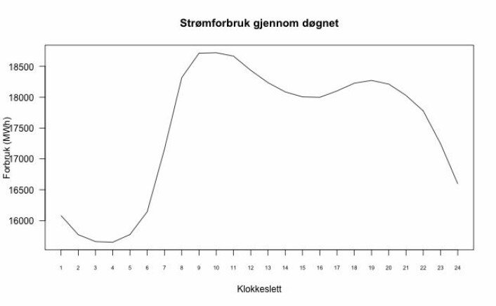

En typisk døgnkurve hentet herfra:
Merk at Y-aksen er kuttet ved 15 500 MWh, så det er egentlig 17 000 +/- 1500, eller 17 000 +/- ca 10%.
Bunnen på ca 15 500 kan vi anta er døgnkontinuerlig kraftkrevende industri + termostatstyrt oppvarming av bygg. Nattsenking bidrar nok til å trekke bunnen litt nedover og da tilsvarende topp etterpå..
Toppen kl 08-12 kan vi anta skyldes varmtvannsberedere som varmer opp dusjvannet man brukte før man dro på jobb. Mengden 3 GWh tilsvarer 1,5 millioner varmtvannsberedere med 2 kW varmeelement.
Toppen kl 17-20 skyldes nok middagslaging og at folk setter på oppvaskmaskiner og vaskemaskiner (de bruker som kjent mest effekt tidlig i syklusen når vann varmes.)
Belysning bidrar også litt hele dagen fra ca 07-23. Med 200 W/husstand tilsvarer det ca 400 MW på landsbasis. Forbruket flytter seg fra hjem til jobb og skole på dagtid og hjem igjen.
Elbillading ser ikke ut til å ha noen nevneverdig påvirkning på kurven.

Simen1 skrev (16 minutter siden):
Enig i det meste du skriver, men hvordan slår du fast at elbillading ikke har noen nevneverdig påvirkning på kurven?
Hvordan kan du se det?
Jeg gjetter det meste av elbillading skjer mellom 1800 or 2100 I.e. fra den blir plugget i ettar man kommer hjem til den har ferdigladet dagens forbruk 2-3 timer etterpå

sk0yern skrev (11 minutter siden):
Grafen er hentet fra mai 2017, omtrent på den tida elbilparken rundet 100 000 stk. Regner vi 12 000 km/år og 0,2 kWh/km så vil det gjennomsnittlige timeforbruket ligge på ca 27 MWh. Det vil knapt være synlig på en graf der toppverdien er 18500 MWh. Selv om alle hadde hurtigladet synkront samme time så ville det ikke blitt noen nevneverdig, kanskje ikke en gang synlig, hump i diagrammet.
Selv i dag med 467 000 elbiler så har jeg regnet ut at de bare forbruker ca 0,67% av landets kraftproduksjon.

Simen1 skrev (13 minutter siden):
Men da forutsetter du at man lader jevnt gjennom hele døgnet.
Jeg vil anta at man se mer utslag hvis man ser spesifikt på tidsrommet 22-00.
Kanskje også spesielt i forkant av typiske utfartsdager, påske, fellesferie og langhelger.
Dog, som du sier, det vil nok uansett ikke gjøre spesielt store utslag i grafen.
27 kWt/t * 24 t = 648 kWt. Det er den energien som skal fordeles utover 24 timer på et eller annet vis. Hvordan det fordeles kan vi jo bare gjette på, men det er uansett usannsynlig at det skal gi noe særlig utslag noe sted på grafen. Selv om det lades f.eks dobbelt så mye på enkelte tidspunkt som døgngjennomsnittet.
Hvilket leder til spørsmålet, da ville vel heller ikke slik lading midt i primetime gjort noen voldsomme store utslag?
