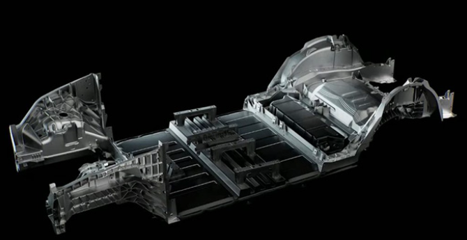

Populært innlegg Njardiss Skrevet 12. oktober 2021 Populært innlegg Skrevet 12. oktober 2021 (endret) Jeg vil poengtere et par ting siden det virker som det er mye forvirring i kommentarfeltet her: Her er en video fra Tesla China som viser Model Y rear castingen. Det står i videoen at den reduserer fra 70+ deler til 1. I tillegg har de en front casting så vidt jeg husker som også er like stor og erstatter sikkert lange mange deler. I tillegg står det i videoen at dette er en 6000 tonn Giga Press, men hvis man ser på youtube kanalen til italienske Idra så har de nettopp utviklet en 9000 tonn Giga Press der det ryktes at Tesla er kunden for å caste enda større deler. De har en dokumentar/markedsføringsserie om denne nye giga pressen her (er bare kommet to episoder dessverre): Tesla sin fabrikk i Shanghai er vel nå nærmere en produksjonsrate på 600 000 biler i året, så det er ikke noe poeng å diskutere om dette fungerer eller ikke da Tesla allerede har validert dette og det er også grunnen til at det implementeres på fabrikken i Tyskland. I tillegg har fabrikken i Shanghai blitt estimert av kinesiske Guosen Securities til å ha en gross margin på rekordhøye 45% på bilene produsert der, så dette er som sagt allerede en validert metode for Tesla å øke produktiviteten. Og som nevnt i artikkelen over sier Volkswagen selv at Tesla har dratt fra de på effektivitet på produksjonsfronten og at forslagene som er lagt fram internt for nye fabrikker ikke er radikale nok for å holde tritt med Tesla. Kilde: https://www.businessinsider.de/wirtschaft/kampf-gegen-gruenheide-vw-chefs-wollen-wolfsburger-stammwerk-radikal-umbauen-um-gegen-tesla-und-china-cars-zu-bestehen-d/ Planen til Tesla er å bruke en front og rear casting som er festet sammen av den nye strukturelle batteripakken som nå skal bli en bærende del av strukturen til bilen som vil gi en betydelig reduksjon i både antall deler og vekt. Det som skiller dette fra det som allerede gjøres i bilindustrien er at de caster mye større deler, i tillegg til den strukturelle batteripakken som også er innovativ. Endret 12. oktober 2021 av Njardiss 7 3

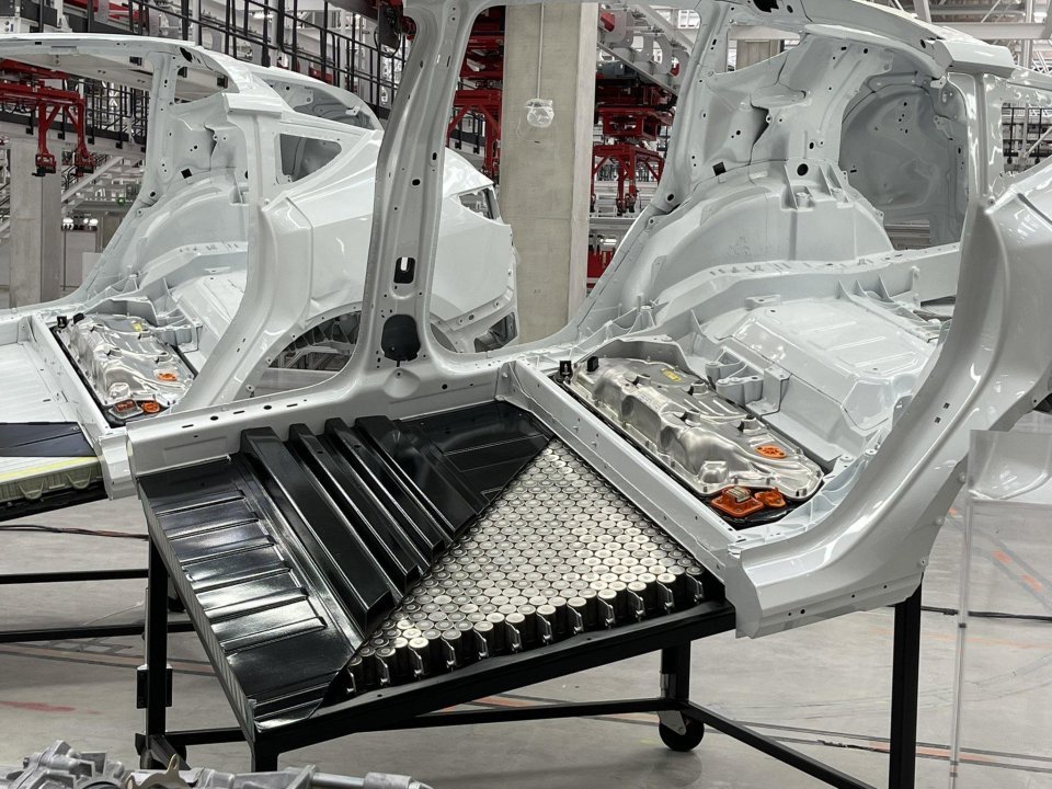

Complexity Skrevet 13. oktober 2021 Skrevet 13. oktober 2021 Bilde av den strukturelle batteripakken om noen ville se det: 2
AL123 Skrevet 13. oktober 2021 Skrevet 13. oktober 2021 Complexity skrev (4 minutter siden): Bilde av den strukturelle batteripakken om noen ville se det: Her snakker vi omsider store fremskritt, dersom løsningen blir lansert, og Tesla klarer å gjøre jobben skikkelig. Noen som vet om det er mulig å bytte batteripakke med denne løsningen? 3
Complexity Skrevet 13. oktober 2021 Skrevet 13. oktober 2021 (endret) 39 minutes ago, AL123 said: Her snakker vi omsider store fremskritt, dersom løsningen blir lansert, og Tesla klarer å gjøre jobben skikkelig. Noen som vet om det er mulig å bytte batteripakke med denne løsningen? Det blir isåfall veldig mye jobb kontra dagens løsning. Men ser man på statistikken hittil på Model 3 og Y batterier så virker det ikke som de behøver å byttes. Vi må dog enda vente noen år å se om det kan bli behov over tid. Endret 13. oktober 2021 av Complexity 1
