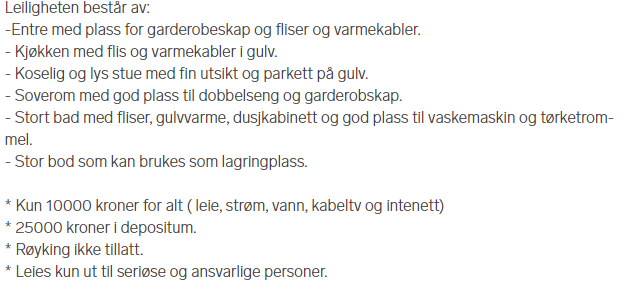

Ja det har vi. Kanske värt att nämna så gick Jordfelsbrytaren ganska ofta när vi flyttade in, så en elektriker fick dra ny kabel på 16(?) ampere enligt utleier så kostade det 15k att fixa men det tror jag inte så mycket på.
Såhär stod det i annonsen på finn
