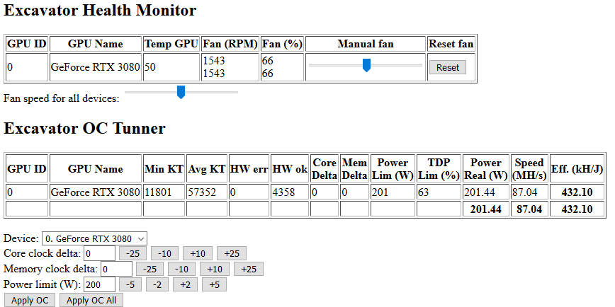

100% noob her som kun tester litt mining med et 3080 kort jeg har når jeg ikke bruker pc'en. Bruker i første omgang Nicehash og OCTune, men har null peiling hva som er bra/ikke bra. Nå ser det slik ut;
...så...er dette ok? Ingen forskjell i MH/s når jeg endret powerlimit fra 320w til 200w. Tempen gikk fra 60 til 50 så det er jo sikkert bra, men er dette noe som i sin enkelhet bare kan surre og gå eller bør jeg justere noe?

Trinn 1: Øk minnehastigheten med 1200, observer.
Trinn 2: Øk power target til du når 229 watt.
Trinn 3: Finjuster
Ta gjerne på litt mer turtall på viftene. Det er viktigere at du holder minnet kaldt enn at du skal høre mus som lister seg over badegulvet.

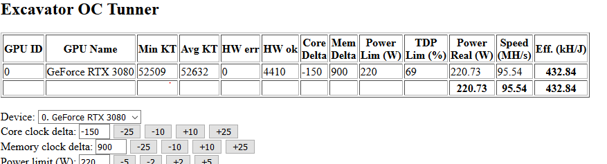

Ja, så nå det lå en liten guide på Nicehashsiden;
Overclock settings for mining with RTX 3080
Core Clock Delta Memory Clock Delta Power Limit (W)/(%) Speed (MH/s)
-150 900 220W / 68%
96
Så endret det til;
Lar den stå på det inntil videre:-) Hvor ser man forøvrig temp på minnet?

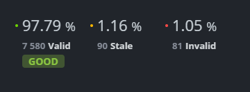

QUiPS skrev (3 minutter siden):
Noen som har tips for å få ned stale og invalid shares?
Stale er vel stort sett avhengig av forbindelsen til serveren og ikke så lett å gjøre noe med? Invalid er vanligvis grunnet litt for høy overklokk.

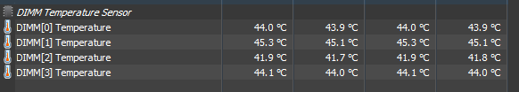

HWInfo har jeg:-)
Jeg antar det er minnet på GPU det er snakk om...er det i såfall denne tempen det er snakk om?
ser ingenting annet.
...hvis ikke det er gpu-minnet, så er RAM eneste andre jeg finner info om om minnetemp på;bilde.png.f5f8fd1f73e720f67804c601ed9cdba6.png
BioNor skrev (6 minutter siden):
HWInfo har jeg:-)
memory junction temp er vel det flest er bekymret for. kan komme opp mot 110 grader på enkelte kort
Googlet memory junction temp og ser det er noe som ble lagt til 6.42 så da vet jeg det:-) Jeg har 6.40 så får vel oppgradere å se what the fuzz is all about:-)
