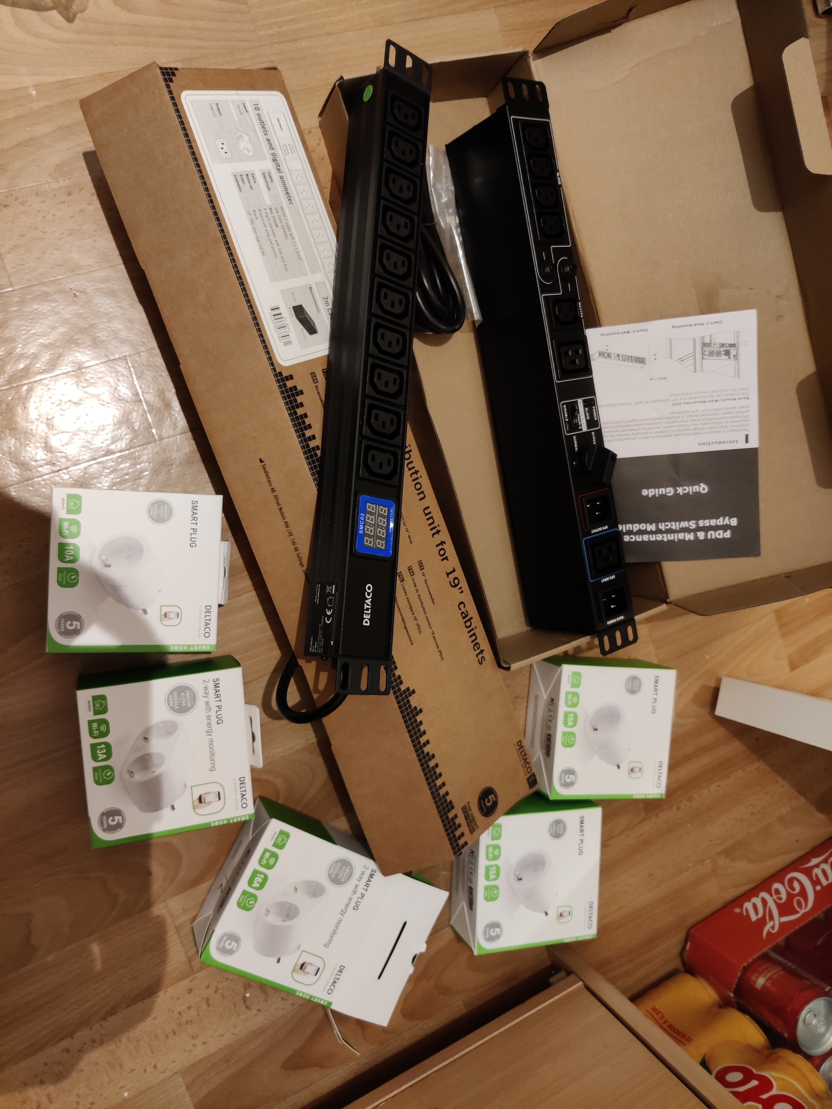

Kan endelig hente deltaco strøm målings greiene på power imorgen...
Vet noen av dere bestilte disse.. fornøyd ?   Venta 4 uker på at dette skulle levers til butikken....
Funker fint her, den ene jeg har i bruk. 👍 Men ikke noen mulighet såvidt jeg kan se for å få ut noen rapport over forbruket, kun oversikt i appen.
Mulig man kan koble det til en tredjepart og få det ut på den måten, har ikke sjekket alle mulighetene.
Endret av DuffyKey
DuffyKey skrev (1 time siden):
Kan koples til Google Home.
Henta meg ett par Pdu'er i dag, venter på kabler ifra Yaha, tror det var 29,- pr stk, mens Komplett skulle vel ha nærmere 100,- pr stk.
Strømmålerne har jeg fått tidligere.
Endret av Dragonlove
