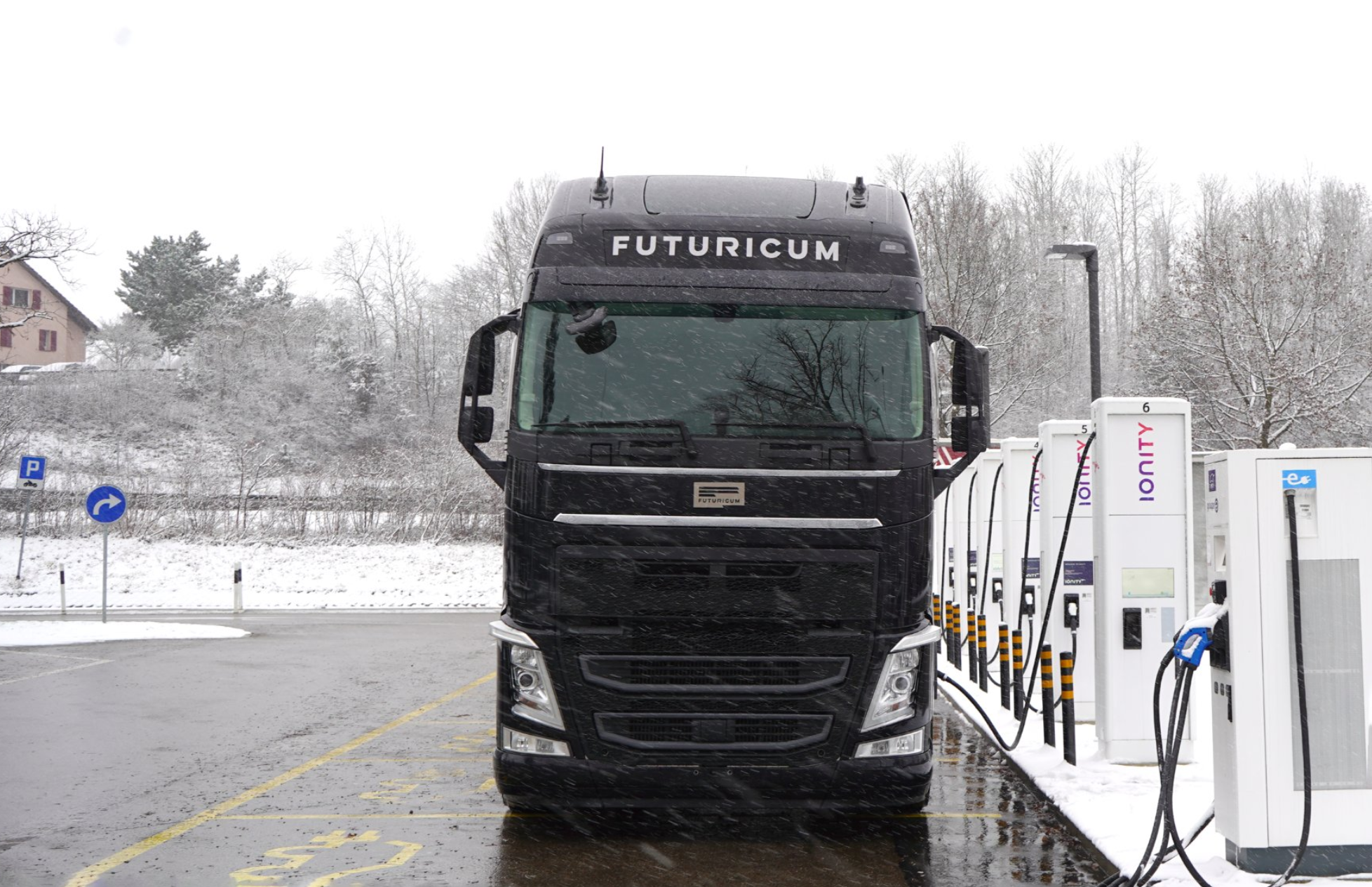

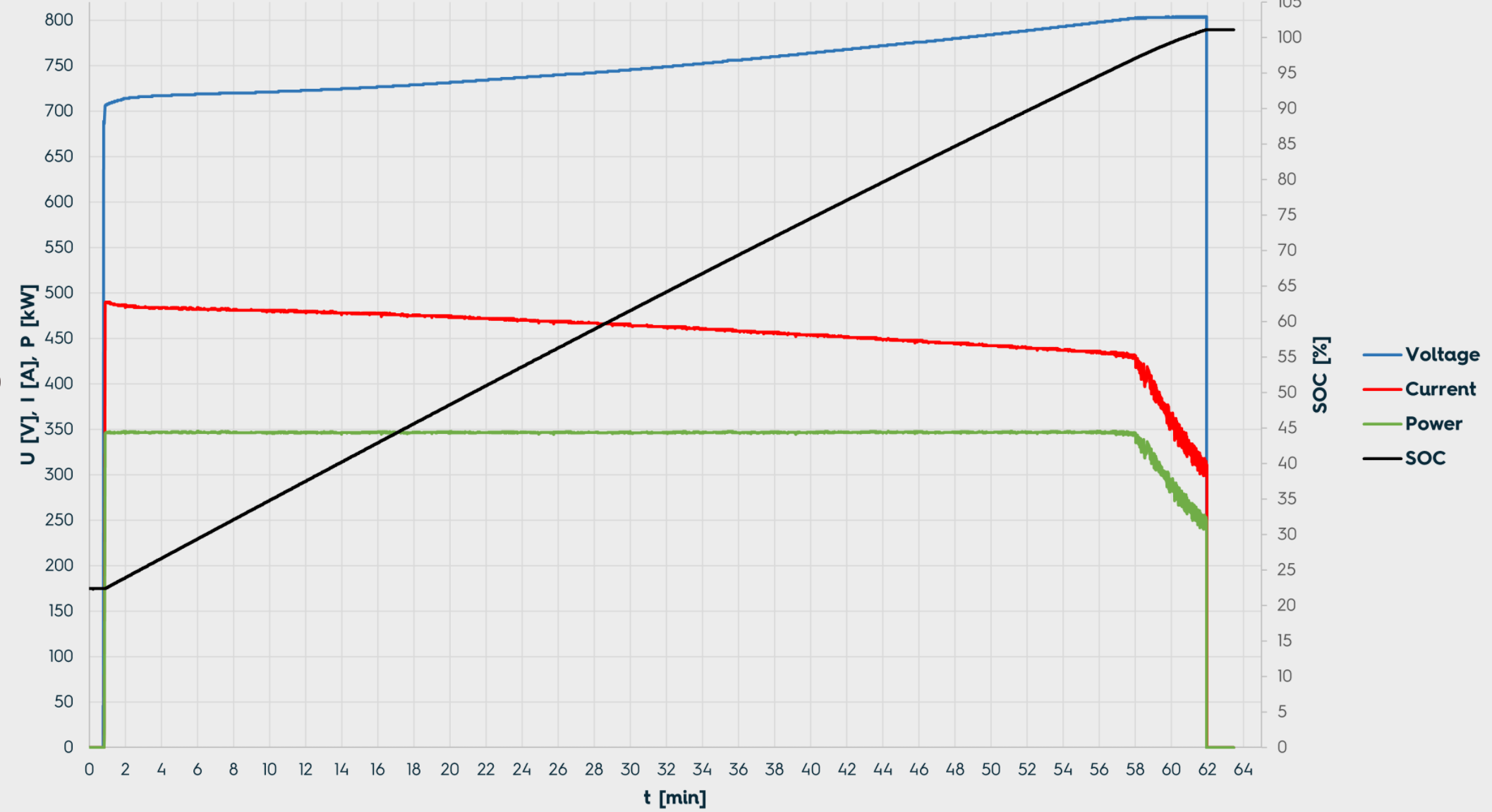

oophus Skrevet 8. januar 2021 Skrevet 8. januar 2021 BET's tester i det minste hvor gode Ionity laderne er. Men dette kan jo ikke være en god løsning. Når skal et nettverk for lastebiler bli oppført? Hva vil arealplassen være? Hvor lønnsomt vil det bli?
