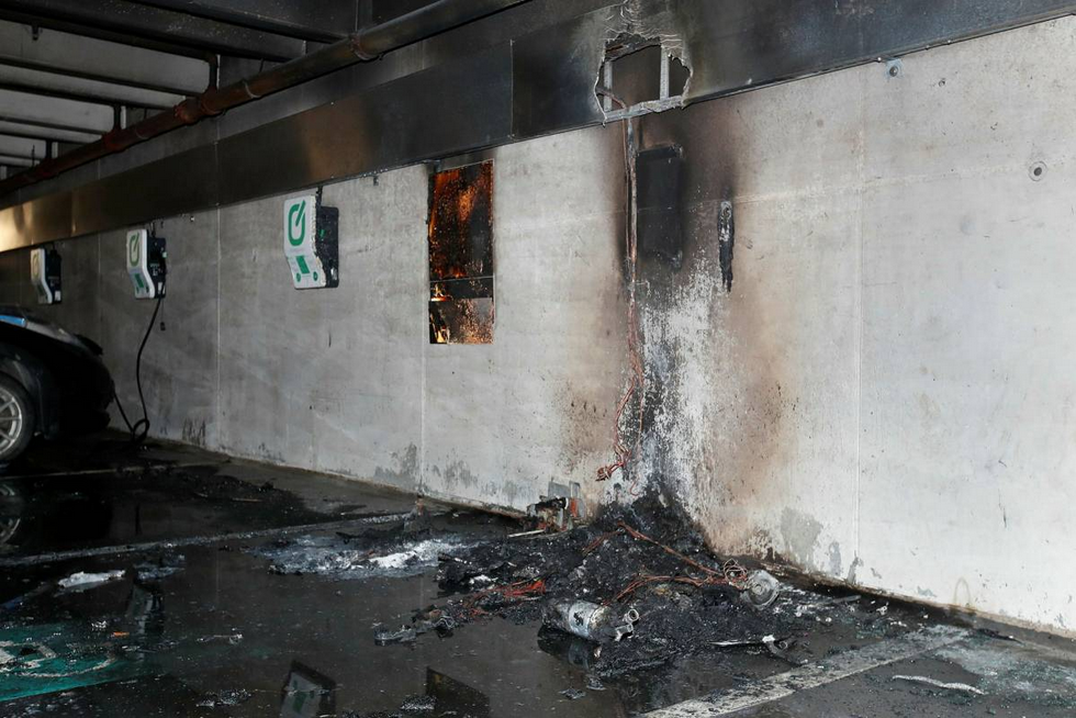

Simen1 Skrevet 30. desember 2020 Skrevet 30. desember 2020 (endret) Bilde fra budstikka nå. Plussartikkel så jeg får ikke lest noe, men det ser ut som det har brent både i bilen, ladeboksen, ladekabelen og under laderen. Påsatt kan heller ikke utelukkes fra bildet, men jeg tror mest sannsynlig det har startet i motorrommet og utviklet seg derfra. Endret 30. desember 2020 av Simen1

Espen Hugaas Andersen Skrevet 30. desember 2020 Skrevet 30. desember 2020 43 minutes ago, Simen1 said: Bilde fra budstikka nå. Plussartikkel så jeg får ikke lest noe, men det ser ut som det har brent både i bilen, ladeboksen, ladekabelen og under laderen. Påsatt kan heller ikke utelukkes fra bildet, men jeg tror mest sannsynlig det har startet i motorrommet og utviklet seg derfra. Jeg tror du kan ha rett, men det er vanskelig å si sikkert. Jeg tenker brannen kan lettere spre seg fra bilen til ladestasjonen enn fra ladestasjonen til bilen. Men begge deler er mulig.
OPV Skrevet 30. desember 2020 Skrevet 30. desember 2020 Artikkelen i Budstikla sier at brannen startet i en 2017 Renault Zoe og at sprinkleranlegget ikke løste seg ut. Senterledelsen har startet undersøkelser om hvorfor. Politiet vil mest sannsynlig ikke starte etterforskning, da de mener at det ikke har vært noe straffbar handling her. De vil overlate utredningene i saken til forsikringsselskapene. Politiet nevner også at det ikke sto noen biler ved siden av bilen som brant og at dette trolig førte til det relativt heldige utløpet. Brannvesenet nevner at et fungerende sprinkleranleggs viktigste oppgave er å stoppe branntilløpet på et tidlig stadium, og at det normalt er dimensjonert til å slokke brann i én bil. Jeg har ikke sett fra hvilken brannstasjon det ble rykket ut, men nærmeste stasjon er Gjettum brannstasjon i Bærum (3,6 km, 7 minutter på svingete lokalveier). Asker brannstasjon ligger rett ved E18 (som også brannstedet gjør), så det kan tenkes at de var først på plass, selv om det er 9,4 km derfra er det lett å kjøre i rundt 100 km/t på denne strekningen, særlig med den lave trafikken det var i går kveld. I Budstikka sto det at det kom bistand fra Oslo også. Jeg vil si at den hurtige reaksjonen fra Brannvesenet i sterk grad bidro til at det gikk så bra.
