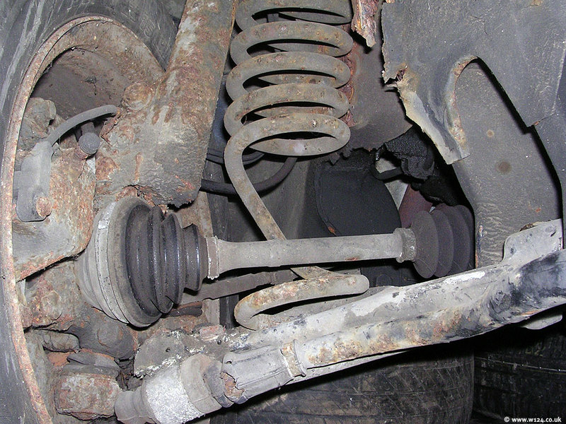

2 hours ago, uname -l said:
 Jill Sweijen, said she never had to replace a suspension structural component in any of the Mercedes-Benz the company had. "
Tro om han noensinne har eid en tidlig modell av W124 4-Matic?
Nekter å tro at dette fjærdesignet ikke skapet noe trøbbel :p

Complexity skrev (4 minutter siden):
Nekter å tro at dette fjerdesignet ikke skapet noe trøbbel :p
Hehe, finurlig løsning. Men ser da ut til at den har holdt et godt stykke, sånn med tanke på tiden det tar før alt det der blir seende slik ut. ^^
