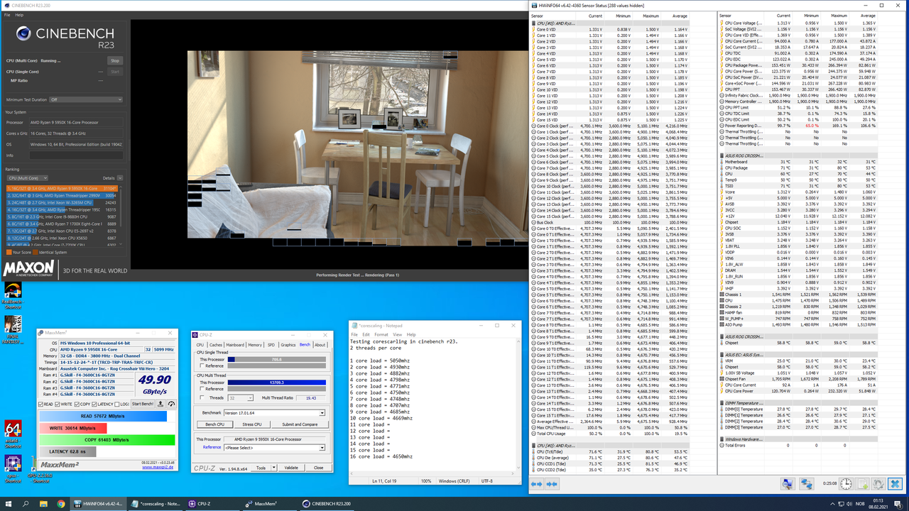

Ser ikke ut som om jeg får noe svar på dette, men kan dele litt data jeg har testet meg fram til angående tråd-skalering/hastighet med en optimalisert PBO curve optimizer overklokk.
Logget klokkehastighet per tråd/kjerne i Cinebench r23 ved hjelp av affinity i taskmanager. (startet 30min warmup-bench)
Må også sies at dette er en "AVX light" workload som er tyngre å kjøre enn stortsett samtlige spill, dvs en PBO curve optimizer overklokk vil kjøre med en høyere klokkehastighet i virkeligheten, enn hva jeg viser her.
Logget vedvarende effektive klokkehastighet med 1 tråd per kjerne: (dette er slik som windows fordeler arbeid med lav til medium load, slik som spilling er)

Ola Norman skrev (19 timer siden):
Så får bare avslutte med at i min testing så er ikke en static overklokk alltids best for gaming slik som det kan bli gitt inntrykk av. For ordensskyld så sammenlignet jeg min PBO CO overklokk mot min høyeste static OC på 4700/4600mhz som jeg bare finner sånn nogenlunde stabil, men fortsatt så opplever jeg at curve optimizer fungerer best i 90% av hva jeg bruker pcen til, gaming inkludert :)

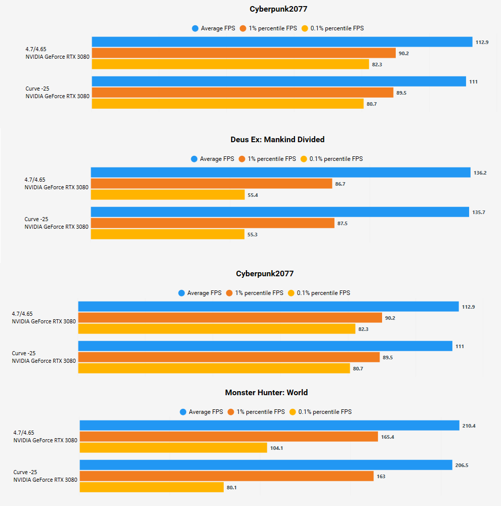

Her lener du deg på hva HWiNFO påstår er effektiv klokkefrekvens, ikke faktisk ytelse. Her er noen resultater jeg fikk av å teste i faktiske spill med CapFrameX på veldig lav oppløsning:
Shadow of the Tomb Raider ga en liten seier til Curve Offset + PBO2: 225 vs 221 fps i integrert benchmark.
Civ 6 AI test var også litt raskere med PBO2 + Curve offset: 30.56 vs 30.80 sekunder per runde.
Bare så det er avklart: 4.7/4.65 er stabilt i Prime95 med AVX2, samt en egenlaget test i Python som normerer et produkt av to 5000x5000 matriser ved hjelp av numpy og Intel MKL.
Curve optimizer -25 var kjørt med 250/175/225 for PPT/TDC/EDC, ikke testet for stabilitet på noen som helst måte utenom at det ikke kræsjet med en gang i Prime95 eller CPU-Z, høyere maksimal frekvens eller curve-offset var ikke stabilt. Det er sikkert mulig å skvise ut litt mer ytelse, men dette var ganske nærme (ca 100 poeng bak) i Cinebench R20 all core.

Takker for svar omsider :)
Så din egen testing på din setup viser at din static OC vinner 3 av 6 tester, uavgjort i Deus ex og din PBO CO vinner 2 av 6. (satt på spissen er det 2:2 i spilltester da du har to bencher av cyberpunk)
Og dermed påstå at static OC er det beste valget uavhengig av silicon lottery og spill synes jeg da er å strekke det litt langt.. (?) Er du eni i det før jeg går noe lengre ?
Ville resultat vært det samme om du kunne kjørt -30 curve optimizer på alle kjerne med slappeste LLC for eksempel ?
