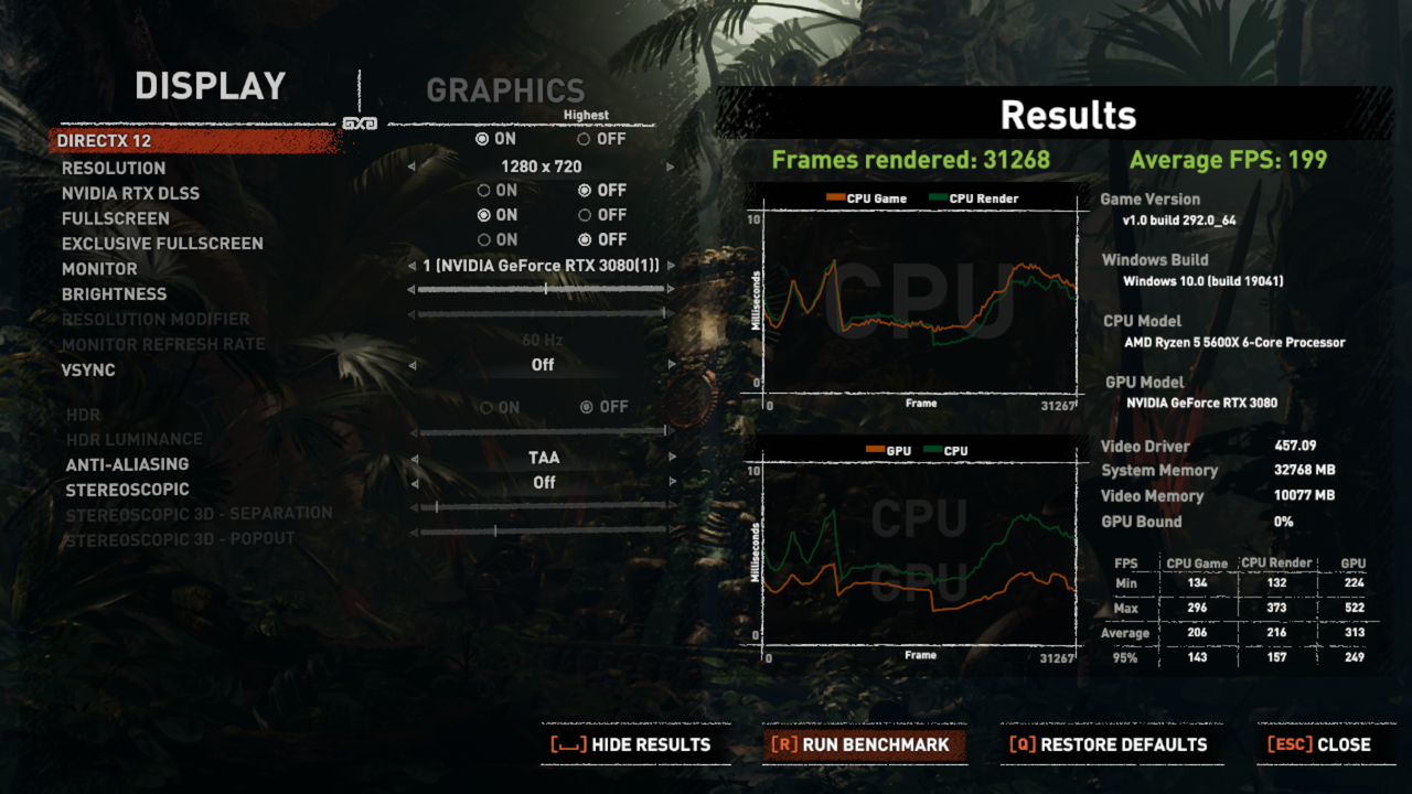

jon-t Skrevet 4. desember 2020 Skrevet 4. desember 2020 Gjort litt testing til nå på dual rank vs single rank når en strammer opp timings og slikt. Det jeg er til nå er at dual rank ikke er verdt det. Får høyere FPS i game benchmarks med single rank 3800 cl14 med tighte sub timings enn jeg får med det beste jeg har klart med dual rank b-die til nå, 3800 cl15... Skal ta å se hvor mye jeg klarer å pushe dual rank brikkene mine, men ser ikke ut som jeg klarer å få de nærme nok single rank settet mitt til at dual rank fordelen gjør seg gjeldende...

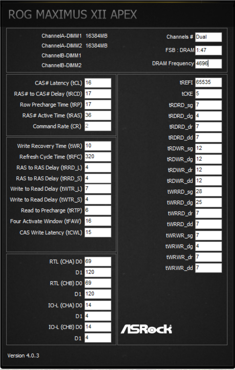

Nizzen Skrevet 4. desember 2020 Skrevet 4. desember 2020 (endret) 29 minutes ago, jon-t said: Gjort litt testing til nå på dual rank vs single rank når en strammer opp timings og slikt. Det jeg er til nå er at dual rank ikke er verdt det. Får høyere FPS i game benchmarks med single rank 3800 cl14 med tighte sub timings enn jeg får med det beste jeg har klart med dual rank b-die til nå, 3800 cl15... Skal ta å se hvor mye jeg klarer å pushe dual rank brikkene mine, men ser ikke ut som jeg klarer å få de nærme nok single rank settet mitt til at dual rank fordelen gjør seg gjeldende... På nordvestlandet blir det kjørt Dualrank 4700c16 med vannkjøling ryktes det De nyeste g.skill kittene 3800c14/4000c16/4266c16 har ny pcb og har tatt dualrank til nye høyder. Dualrank er nå offisielt bedre enn singlerank, når begge er overklokket. Det vansklige her er å kjøle dualrank nok. Aktiv vifte direkte over minnebrikkene ER nødvendig. Det beste er selvfølgelig vannkjøling Endret 4. desember 2020 av Nizzen 1

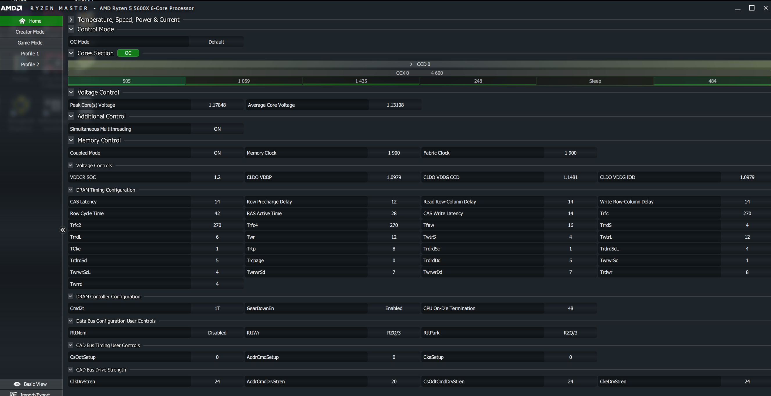

jon-t Skrevet 4. desember 2020 Skrevet 4. desember 2020 Det er nok ganske hovedkortavhengig også. Kjører noen tester med 3800cl14 15 14 28 nå for å teste litt mer, men det jeg kan avkrefte med en gang er at for eksempel at flotte 3800cl14 dual rank kits på XMP vil være kjappere enn ett manuelt tunet kit single rank kit på 3800cl14....

jon-t Skrevet 4. desember 2020 Skrevet 4. desember 2020 Cowboystrekk skrev (Akkurat nå): Dual rank gir ikke noen fordel i alle spill heller. Da HWUB testa var det Hitman 2 og SOTTR som virkelig fikk boost, mens flere av de andre spillene fikk lite gevinst. De testa med like timings, men SR greier alltid bedre timings på samme hastighet så de 10-15% man så de de nevnte spillene er mindre i praksis når begge tweakes max. I spill hvor DR ikke gir gevinst vil nok SR vinne siden timings er lettere å tweake, noe du erfarte. SOTTR jeg har brukt for sammenligning...

jon-t Skrevet 4. desember 2020 Skrevet 4. desember 2020 (endret) BadCat skrev (4 minutter siden): Alle tester jeg har sett om spill og produktivitet har vist at 4 ranker (4x single rank eller 2x dual rank) med minne er raskere på Zen 3, selv 3600 CL 18og 3200 CL 18 vs raskere minne. Har fortsatt ikke sett noen med DR som har klart 51.7 ns aida64 latency med Zen 3, noe som jeg klarer med SR brikkene mine. Ser ut som mange spillbechmarks er ganske latency sensitive fordi jeg sliter skikkelig med å komme i nærheten av min SR SOTTR score med dual rank kittet mitt. Selv på 3800cl14... Endret 4. desember 2020 av jon-t

jon-t Skrevet 4. desember 2020 Skrevet 4. desember 2020 Nå er vel benchmarken til shadow of the Tomb raider den som vistnok viser fordelen med DR best ? Noen andre benchmarks du heller har lyst til å se ?
Cowboystrekk Skrevet 4. desember 2020 Skrevet 4. desember 2020 jon-t skrev (1 minutt siden): Nå er vel benchmarken til shadow of the Tomb raider den som vistnok viser fordelen med DR best ? Noen andre benchmarks du heller har lyst til å se ? Hitman 2 fikk klart mest ut av DR, SOTTR viste ca 10% høyere med DR vs SR gitt at timings var identiske, men kjører du 1 lavere CL, lavere tRFC, tRC etc blir fort summen av subsa betydelig for ytelsa.
N o r e n g Skrevet 4. desember 2020 Skrevet 4. desember 2020 (endret) jon-t skrev (7 minutter siden): Nå er vel benchmarken til shadow of the Tomb raider den som vistnok viser fordelen med DR best ? Noen andre benchmarks du heller har lyst til å se ? Last ned ZenTimings og post hva du kjører 🙂 Time Spy CPU og Time Spy Extreme skalerer til en viss grad med minnetimings. Her er det jeg har kjørt med 3900X Endret 4. desember 2020 av N o r e n g 1
jon-t Skrevet 4. desember 2020 Skrevet 4. desember 2020 Her er det absolutt beste jeg har klart å få ut av single rank til nå vs det beste jeg har klart å få ut av dual rank til nå... Ikke klart å få sub timings like tight på dual rank enda, men er ganske tight allerede... Mye tightere enn XMP på noe kit du får kjøpt i butikken.
