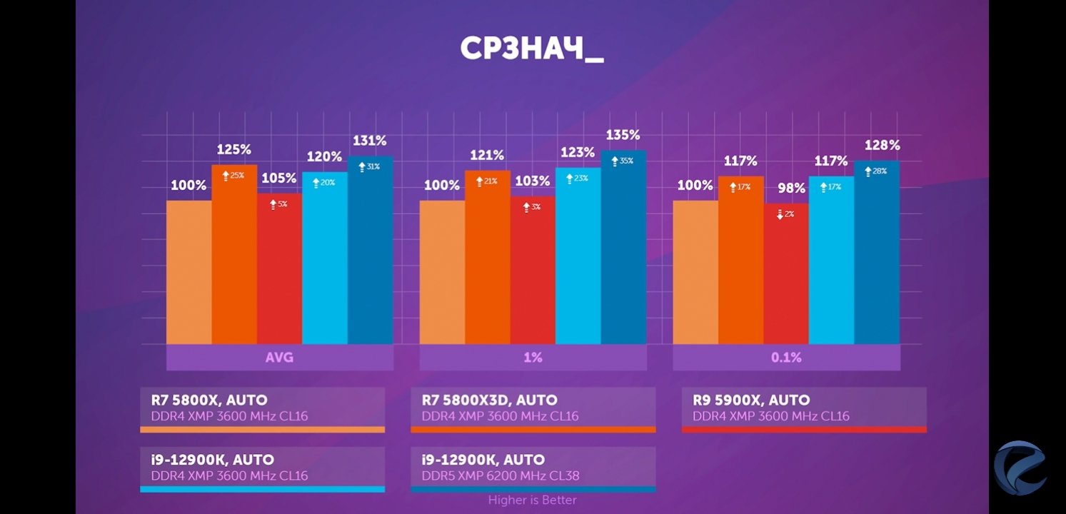

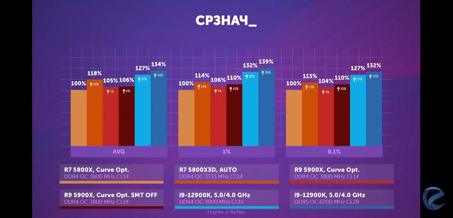

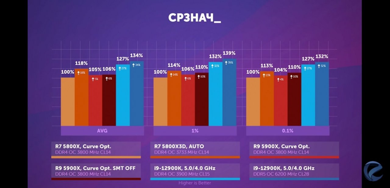

i2hard har testa stock vs tweaka 5800X3D vs flere andre:
Screenshot_20220606_082759_com.google.android.youtube.thumb.jpg.20781e3bc9b035fc7c26e6d10ab52028.jpg
Stock imponerer 5800X3D og slår alle unntatt 12900K med 6200 DDR5.
Screenshot_20220606_082850_com.google.android.youtube.thumb.jpg.024cfdd168f0f3de2ce79a608c72b2d9.jpg

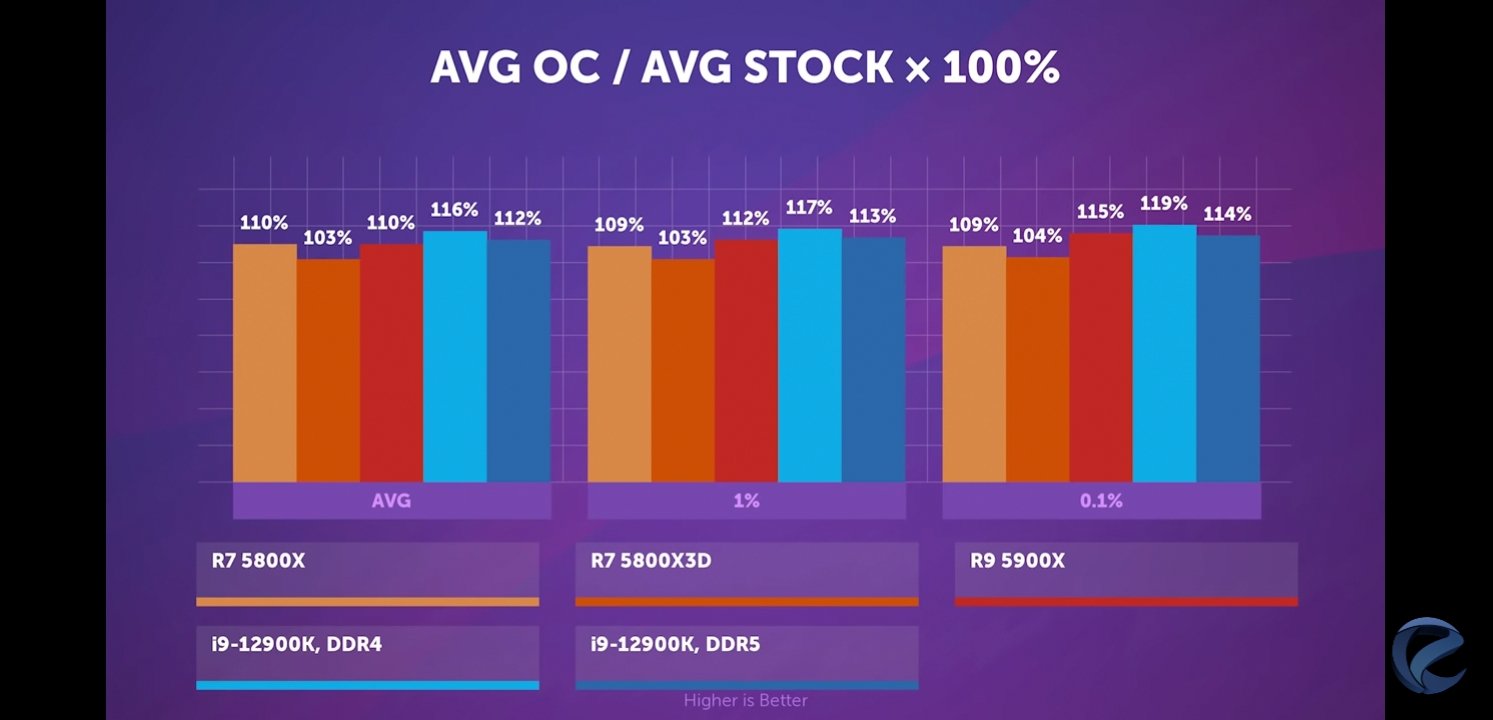

Med god tuning krymper går 12900K DDR4 forbi.
Screenshot_20220606_082858_com.google.android.youtube.thumb.jpg.2990904e9a1bd4fc30115c0837322ad5.jpg
Klart mer å hente på ramtuning på vanlig Ryzen vs 3D, Intel henter enda mer.
5800X3D: Kongen av stock gaming :)

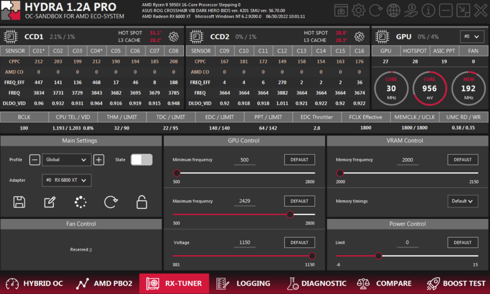

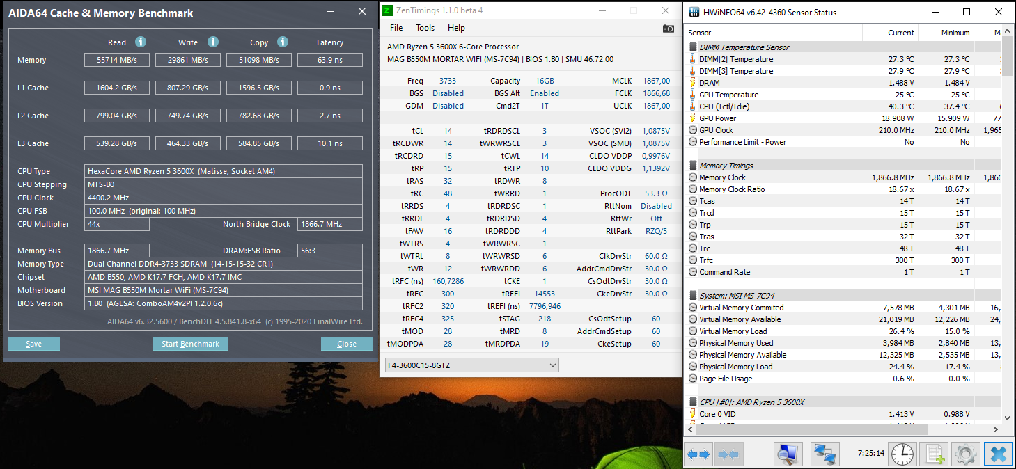

Har dere noen tips her?
Har lyst til å få ned volt litt ettersom jeg ikke har noe direkte kjøling på rammen, men får maks 42c på den ved stress.
The_Viper skrev (55 minutter siden):
Så lenge det er stabilt er det lite vits i å senke spenningen, 42C er helt akseptabelt.
Hvis du likevel vil ned må du regne med å slakke tCL, tRCDRD, tRAS, tRC, tRFC, og kanskje de andre timingene.
The_Viper skrev (1 time siden):
Må si meg enig med @N o r e n g ovenfor her, om du ikke har noen problemer så synes jeg 42 grader er en grei temperatur.. 1.484vdimm er ikke mye for b-die.. Om du har lyst å forandre noe så kan du ordre tRFC 2 og 4, eventuelt bare sette de til "300" også, selv om dette strengt tatt ikke har noe å si :)
Endret av Ola Norman
Er det noen andre timings jeg kan prøve å sette ned? Har prøvd å fulgt MemTestHelper.
Sliter også med TM5, testen vil bare kjøre i 3min. Noen som har tips her og?
Satt ned tRFC2/4 selv om det sikker ikke har noe å si :) Takk for det.
Endret av The_Viper

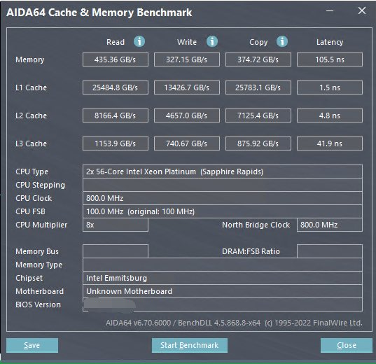

Sneakpeek Zen4 Epyc med hva som jeg regner med er 5200MT/s minnehastighet
Virkelig noen epic cache båndbredde tall 🤩
Sitat
Those memory and l3 latency figures are quite amazing compared to Milan, which gets around 120ns on memory and 17ns on L3. This is with 4 more channels and DDR5.
L2 seems to only be increased by 2 cycles even though it's doubled, pretty decent.
I kinda expected the memory due to new IOD and GMI3, but the L3 was already really, really fast on AMD, they made it even faster somehow.

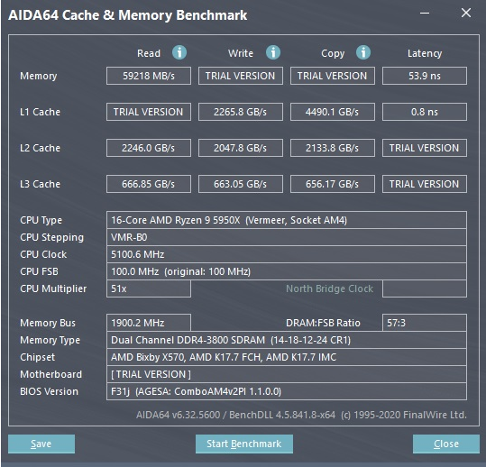

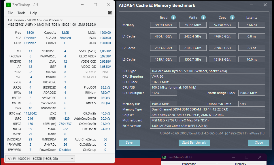

Til sammenligning 5950X:
Spoiler
1764859879_Screenshot2022-07-19at10-43-54ShareyourAIDA64cacheandmemorybenchmarkhere.png.5432480899fea9ae94a7128725e1d655.png
Tallene på EPYC 9654 er jo helt ville, til tross for mye lavere klokkehastighet. Er de troverdige?
Har Genoa 12 kjerner per chiplet? (Krymp fra 7 til 5 nm skulle i teorien (lineært) betydd ned fra 80 til 40 mm2 chiplet, men chiplet har bare krympet til 72 mm2, så noe må være lagt til, antar derfor det er 12 kjerner per chiplet) Edit: Jeg fant ut. Det er snakk om 12 chiplets per sokkel (x8 kjerner). Og opp til 12-kanals DDR4 og LGA6096. Dette forklarer ikke den beskjedne krympinga fra 80 til 72 mm2 chiplet.
Uansett, fant mer fersk info om Genoa her.
Endret av Simen1
Ola Norman skrev (6 timer siden):
For sammenligning :)
Sitat
84080+ is the QS E3 sample on a 2S System
  • Innsiktsfullt 1
Simen1 skrev (5 timer siden):
  Vis skjult innhold
AVX512, dobbel så stor L2 og sikkert lavere (heat) density for å kunne klokke brikkene mye høyere er nok grunnen til at CCD'en bare er krympet ifra 80mm2 til 72mm2 selv om vi går ifra "7nm" til "5nm"

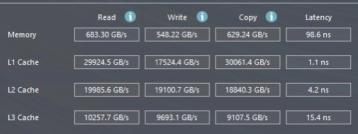

Jeg gjore forresten samme sammenligningen i en annen tråd:
The 96 core Epyc Zen4 have 12 CCD's with 8 core each while 5950x have 2 CCD's with 8 core each.
(Aida64 scaler med hvor mange CCD's som brukes)
Compared to my max tuned 5950x which are probably running much higher clock speeds and much more optimized memory timings then this 96core Zen4 we see the largest increase in the L2 cache numbers..
L1 read = 29924.5 / 6 = 4987 GB/s (+ ~200mb/sec)
L1 write = 17524.5 / 6 = 2920 GB/s
L1 copy
 = 30061.4 / 6 = 5010GB/s
L2 read
 = 19985.6 / 6 = 3330 GB/s (+ ~1000mb/sec)
L2 write = 19100.7 / 6 = 3183 GB/s
L2 copy
 = 18840.3 / 6 = 3140 GB/s
L3 read
 = 10257.7 / 6 = 1709 GB/s (+ ~200mb/sec)
L3 write = 9693.1 / 6 = 1615 GB/s
L3 copy
 = 9107.5 / 6 = 1517 GB/s

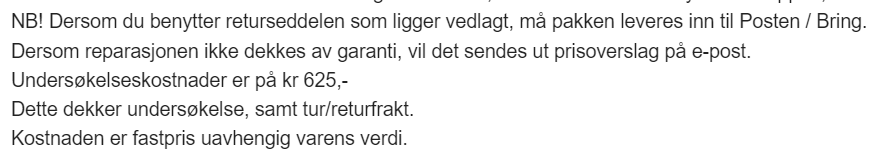

Hva er folks erfaring med retur til  Multicom? I dette tilfellet minnebrikker som er over 2 år gamle (3 år) hos multicom? Etter å ha brent meg litt hos Elkjøp i det siste så er jeg smått skeptisk når jeg leser slik tekst i returbekreftelse.
Mener man her at hvis garantiperioden på 1-2 år er utløpt så må man betale for "reparasjon"? Eller kan man da velge å reklamere og ikke betale.
Endret av Theo343 (takk for meg)
Theo343 (takk for meg) skrev (14 minutter siden):
Skal ikke måtte betale for reklamasjon nei.
5 års reklamasjon, så lykke til. Multicom har ikkje det beste ryktet, men lett å komme igjennom på telefon og mail. Testet før i år.
