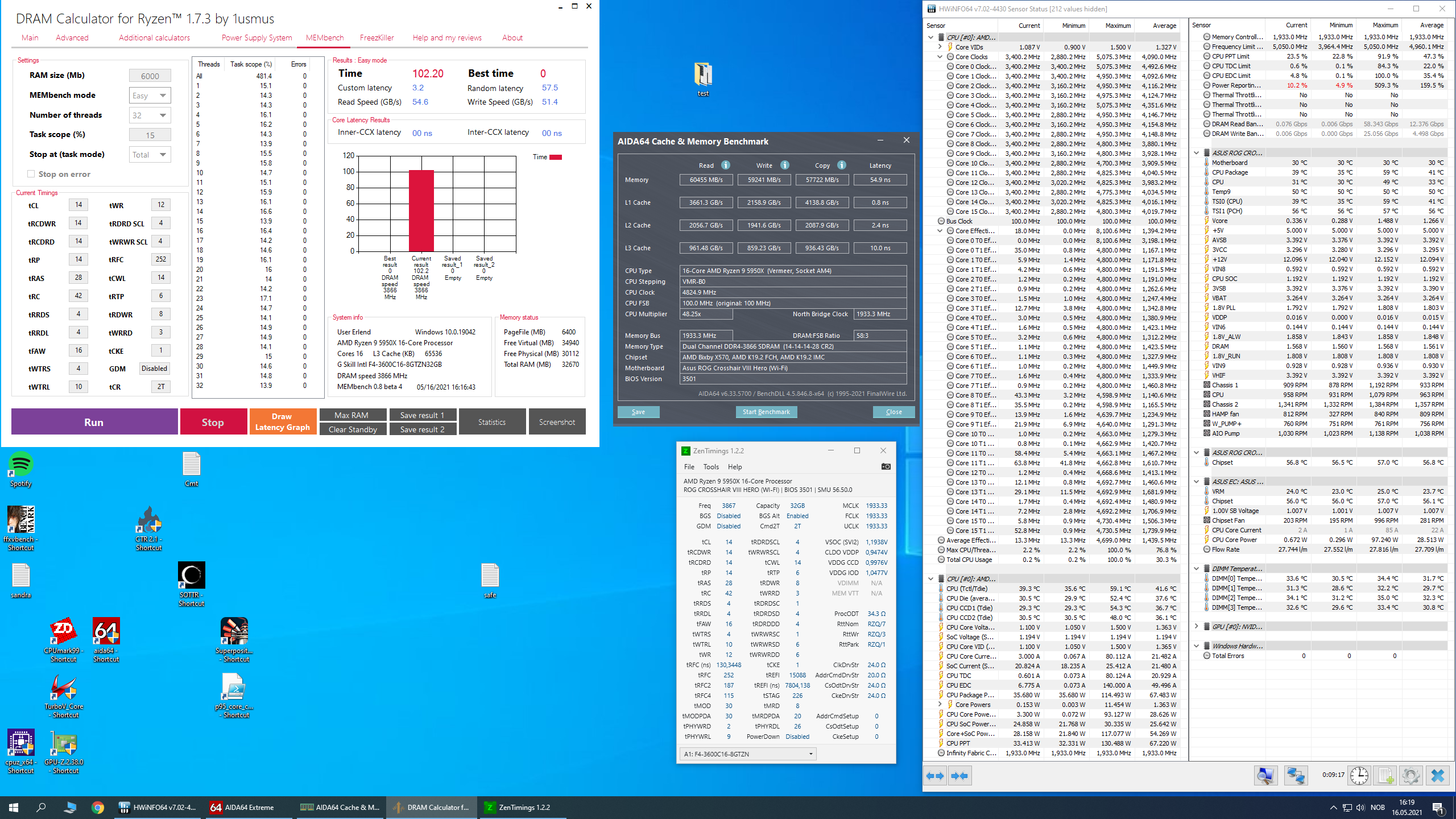

Ola Norman Skrevet 16. mai 2021 Skrevet 16. mai 2021 (endret) N o r e n g skrev (3 timer siden): Noen her som vil prøve? https://www.overclock.net/threads/wheaservice-whea-errors-suppressor-unleash-ryzen-processor-high-fclk-without-performance-penalties.1778781/ Jeg har testet, men det ser ut som om det er en grunn til at disse WHEA error'ene var der tilogbegynne med.. Latency scaler ikke med høyere hastighet, kun båndbredde.. Og dette er ikke 100% stabilt for meg slik som på 1900:3800 hastighet Error correction in action, eneste forskjellen er at windows ikke rapporterer det lengre.. Endret 16. mai 2021 av Ola Norman 2
Cowboystrekk Skrevet 17. mai 2021 Skrevet 17. mai 2021 Ola Norman skrev (16 timer siden): Jeg har testet, men det ser ut som om det er en grunn til at disse WHEA error'ene var der tilogbegynne med.. Latency scaler ikke med høyere hastighet, kun båndbredde.. Og dette er ikke 100% stabilt for meg slik som på 1900:3800 hastighet Error correction in action, eneste forskjellen er at windows ikke rapporterer det lengre.. Ser det er ulike teorier på OC.net om hva wheas skyldes. Veii mener det er HW-feil i de fleste B550-hk (bl.a alke fra Gigabyte, men gir lite mening når jeg og 2 andre jeg snakka med har B550 fra GB og kjører 4000+ uten wheas) og mange X570, noen snakker om realtek-kontrolleren, noen om pcie 4.0 etc. For meg virker det mer som en I/O-brikke realtert ting. Nizzen får vell til 3933 med sin 5950X nå, men slet over 3600 på 5900X på samme HK? Ang latency i aida får jeg ca 1ns lavere pr 100MHz ram når jeg slakker opp timings tilsvarende. Eks 3600cl15 gir 55ns, 3800cl15 gir 53ns, 4000cl16 gir 51ns. Jeg rører da kun de 3 primære, tras, trc og trfc.
