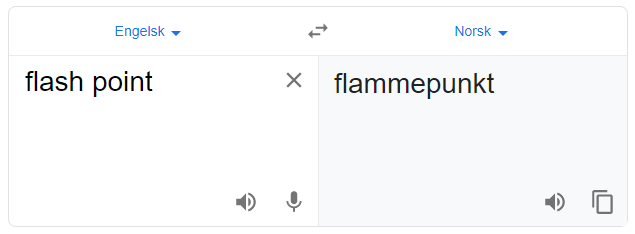

jon67 Skrevet 21. oktober 2020 Skrevet 21. oktober 2020 I ditt tilfelle er flammepunktet er senket mellom 5 og 10 grader sammenlignet med ren diesel. For lavt flammepunkt gir for tidlig antenning i sylinderen, hvorvidt dette er kritisk her får andre svare på. https://www.sciencedirect.com/science/article/pii/S0016236115002239
sedsberg Skrevet 21. oktober 2020 Skrevet 21. oktober 2020 (endret) Flash point er vel ikke flammepunkt men når drivstoffet begynner å dampe? Quote The flash point of a volatile material is the lowest temperature at which its vapours ignite if given an ignition source. The flash point is sometimes confused with the autoignition temperature, the temperature that causes spontaneous ignition. Endret 21. oktober 2020 av sedsberg
Randeboy Skrevet 21. oktober 2020 Skrevet 21. oktober 2020 Bassmann1 skrev (1 time siden): Tusen takk for svar. Hva mener du med additiv? Se for deg at du skal svare en som ikke kan noe som helst om bil. Jeg er på nivå med et barn når det gjelder motor og slikt. Jeg mener en slik liten flaske med lurimiks man heller på tanken. Slik som denne: https://www.biltema.no/bilpleie/tilsetningsmidler/bensintilsetninger/dieseltilsetning-2000031923 Eller denne: https://www.thansen.no/bil/olje-og-kjemi/tilsetningsstoffer/dzl-dieselbooster-0-5l/n415/pn1535/

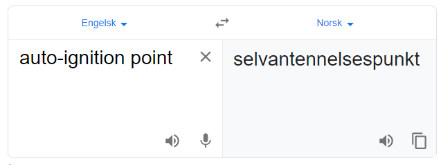

jon67 Skrevet 21. oktober 2020 Skrevet 21. oktober 2020 sedsberg skrev (49 minutter siden): Flash point er vel ikke flammepunkt men når drivstoffet begynner å dampe?
sedsberg Skrevet 21. oktober 2020 Skrevet 21. oktober 2020 Uansett har ikke flammepunktet så mye å si siden det ikke er drivstoff i sylinderen før det faktisk skal antennes. I en diesel blir ikke drivstoffet komprimert sammen med luft som i en bensinmotor. Og det er ikke flammepunktet som bestemmer når det selvantenner. Det er som du selv skrev "auto ignition temperature/point".
jon67 Skrevet 21. oktober 2020 Skrevet 21. oktober 2020 Enig i at selvantenningstemperaturen er det som burde være styrende i dieselmotorer, men det påstås iallfall at for tidlig antenning kan bli et problem: Sitat Given the large difference in flash point temperature between gas and diesel, it doesn’t take very much gasoline to depress the flash temperature significantly. As little as 1% gasoline contamination will lower the diesel flash point by 18 degrees C. This means the diesel fuel will prematurely ignite in the diesel engine, which can lead to engine damage. https://www.bellperformance.com/blog/accidentally-mixing-gasoline-and-diesel-fuel
sedsberg Skrevet 21. oktober 2020 Skrevet 21. oktober 2020 Høres veldig rart ut. Du kan ikke ha for tidlig antenning når det ikke er drivstoff tilstede. Du kan muligens ha for rask forbrenning som kan skape problemer dog. Men synes det høres høyst teoretisk ut.
