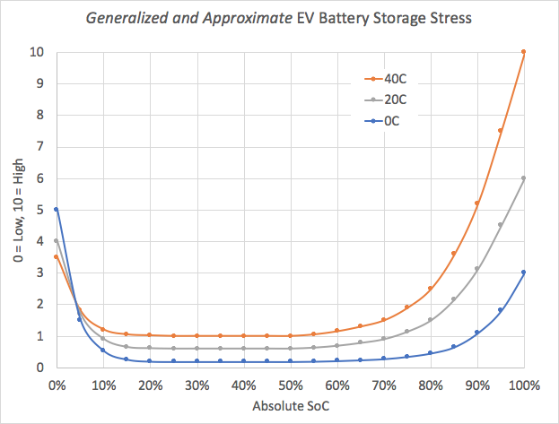

Complexity Skrevet 9. mars 2023 Del Skrevet 9. mars 2023 Veldig generell graf dette men gir en peikepinne på hvordan batteriene slites. Begynner å komme litt biler med LFP batterier nå (BYD og noen Tesla f.eks) og de tåler å bli ladet til 100% bedre. Man må faktisk lade dem til 100% innimellom for å kalibrere. 1 2 Lenke til kommentar https://www.diskusjon.no/topic/1885241-hvor-mye-skal-elbilen-lades-for-optimal-lading/page/3/#findComment-26622053
Svein M Skrevet 9. mars 2023 Del Skrevet 9. mars 2023 (endret) Skal en gå ut fra grafen over så kan en lage følgende regler: 1. Når batteriet er varmt eller ved hurtiglading så unngå å lade til mer enn til 80%. 2. Generelt så er det bra å ikke lade til over 80% 3. Er batteriet vinter-kaldt så tåler det bedre lading helt til 90-100% 4. Unngå å lade det mer ut enn til 5-10% 5. Holder en seg mellom 10% og 80% så blir det veldig lav slitasje på batteriet. Endret 9. mars 2023 av Svein M 2 Lenke til kommentar https://www.diskusjon.no/topic/1885241-hvor-mye-skal-elbilen-lades-for-optimal-lading/page/3/#findComment-26622147

Complexity Skrevet 9. mars 2023 Del Skrevet 9. mars 2023 5 hours ago, Svein M said: Skal en gå ut fra grafen over så kan en lage følgende regler: 1. Når batteriet er varmt eller ved hurtiglading så unngå å lade til mer enn til 80%. 2. Generelt så er det bra å ikke lade til over 80% 3. Er batteriet vinter-kaldt så tåler det bedre lading helt til 90-100% 4. Unngå å lade det mer ut enn til 5-10% 5. Holder en seg mellom 10% og 80% så blir det veldig lav slitasje på batteriet. Nja ikke helt. Grafen viser Storage Stress - altså hvor farlig det er med de forskjellige SOC over lengere tid. Å lade til 100% og så kjøre med en gang går fint. Lenke til kommentar https://www.diskusjon.no/topic/1885241-hvor-mye-skal-elbilen-lades-for-optimal-lading/page/3/#findComment-26622413
