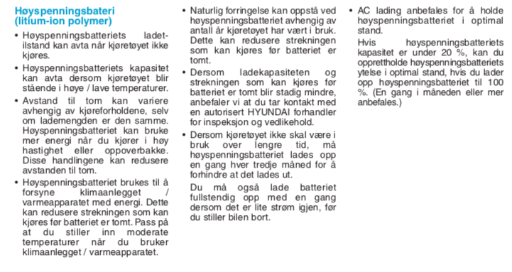

Kajac Skrevet 7. oktober 2020 Forfatter Skrevet 7. oktober 2020 Takk for svar. Dessverre er også disse svarene "all over the place". Det står veldig lite i bruksanvisningen angående lading, bortsett fra to ting: Man bør ikke konstant bruke DC-lading, og at man bør lade batteriet til 100 % når man er på 20 %. Føler dette "motsier" de som anbefaler at den ikke lades mer enn 80 %. Men det er også veldig vagt.
Salvesen. Skrevet 7. oktober 2020 Skrevet 7. oktober 2020 Kajac skrev (17 minutter siden): Takk for svar. Dessverre er også disse svarene "all over the place". Det står veldig lite i bruksanvisningen angående lading, bortsett fra to ting: Man bør ikke konstant bruke DC-lading, og at man bør lade batteriet til 100 % når man er på 20 %. Føler dette "motsier" de som anbefaler at den ikke lades mer enn 80 %. Men det er også veldig vagt. Mulig de har god buffer i topp? Altså at 100% ikke er full spenning på cellene. Kjenner ikke til dette batteriet, så vet ikke. Men jeg ville absolutt forholdt meg til manualen. Da er det ikke noe spørsmål om det evt blir problemer senere.

henrikwl Skrevet 7. oktober 2020 Skrevet 7. oktober 2020 Salvesen. skrev (14 minutter siden): Men jeg ville absolutt forholdt meg til manualen. Dette. Jeg føler mye sånn "batteriviten" er gamle myter og vaner fra da vi brukte NiCd-batterier som bare var dumme celler og som man absolutt måtte behandle på en bestemt måte for å bevare levetiden på. Med moderne batterier, og spesielt av den litt mer avanserte typen som står i forbrukerelektronikk og biler, tror jeg batteristyringselektronikken er såpass avansert at vi som brukere ikke egentlig trenger å tenke over hvordan vi lader. Så lenge vi forholder oss til produsentens anbefalinger er vi sikre, og hvis produsenten ikke har noen anbefalinger så betyr det bare at det ikke spiller noen rolle hvordan vi lader. 1 2
