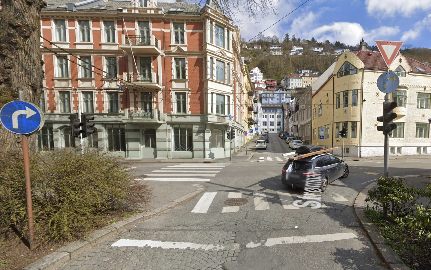

John-B Skrevet 26. august 2020 Skrevet 26. august 2020 Er det tillatt å kjøre rett frem her? Om nei - kan det ikke argumenteres med at det går an å svinge høyre først, og så venstre umiddlbart etter? (dvs, bilen på bildet har sving til høyre, men det er jo ingen skilter som nekter den å begynne venstresvingen nå? Omtrent som om det var en rundkjøring i midten av krysset).
Håvard Skrevet 26. august 2020 Skrevet 26. august 2020 Det blå skiltet du ser, viser påbudt kjøreretning. Det vil si at du ikke kan kjøre rett frem. 8
Espen Hugaas Andersen Skrevet 26. august 2020 Skrevet 26. august 2020 (endret) Det er ikke lov å kjøre rett frem. Den avbildede bilen kan heller ikke svinge til venstre igjen, det vil regnes som å kjøre rett frem. Det kan hende det er lov å svinge til høyre (jeg antar man må være helt ute av krysset), for så å ta en u-sving, og så svinge til høyre, slik at man kommer inn på veien rett frem. Det kommer an på veimerkingen. Endret 26. august 2020 av Espen Hugaas Andersen 1
Gjest Slettet+9817234 Skrevet 26. august 2020 Skrevet 26. august 2020 Når du har fullført en sving til høyre så har du ingen mulighet til å sving ed til venstre. Du kan ikke ombestemme deg midt i krysset. Du skal fullfør helt til høyre.
John-B Skrevet 26. august 2020 Forfatter Skrevet 26. august 2020 4 minutes ago, Espen Hugaas Andersen said: Den avbildede bilen kan heller ikke svinge til venstre igjen, det vil regnes som å kjøre rett frem. Hvor går grensen på det da? Hvor langt må en kjøre til høyre etter et slikt skilt, før en kan ta en venstresving? Med en liten bil klarer en å legge seg 90 grader til høyre, altså fullføre høyresvingen, og så blinke seg til venstre?
The Avatar Skrevet 26. august 2020 Skrevet 26. august 2020 John-B skrev (3 minutter siden): Hvor går grensen på det da? Hvor langt må en kjøre til høyre etter et slikt skilt, før en kan ta en venstresving? Med en liten bil klarer en å legge seg 90 grader til høyre, altså fullføre høyresvingen, og så blinke seg til venstre? Du må fullføre høgresvingen fullt ut, og fortsette bortover gata til høgre for at det skal reknast som ein høgresving. Det er ikkje nok å nappe rattet litt til høgre for så å rette opp bilen og påstå at du foretok ein høgresving når bilen i realiteten bevegde seg rett fram i krysset. Basert på bildet så ser det ikkje ut til å være plass til å ta ein u-sving i vegbana til høgre, og det å ta u-sving i sjølve krysset medfører som tidlegare påpeikt at du køyrer mot skilt og lysregulering. 1
Kajac Skrevet 26. august 2020 Skrevet 26. august 2020 Det er definitivt ikke lov. Det er også ofte politikontroller her hvis du vurderer å ta sjansen likevel. 2
Espen Hugaas Andersen Skrevet 26. august 2020 Skrevet 26. august 2020 (endret) 12 minutes ago, The Avatar said: Basert på bildet så ser det ikkje ut til å være plass til å ta ein u-sving i vegbana til høgre, og det å ta u-sving i sjølve krysset medfører som tidlegare påpeikt at du køyrer mot skilt og lysregulering. Det vil trolig være mulig å rygge for å få til en u-sving. Noe som er lov, så lenge det ikke er motorvei, skiltet et forbud, eller at man må krysse sperrelinje. Man får vikeplikt for alle andre trafikanter, om man skulle gjøre noe slikt. https://lovdata.no/dokument/SF/forskrift/1986-03-21-747 Quote 1. Den som rygger eller vender, har vikeplikt for annen trafikant. Er utsikten ikke tilstrekkelig, må det ikke foretas rygging eller vending uten at en annen passer på eller fører ved selvsyn har forvisset seg om at det ikke kan oppstå fare eller skade. 2. Rygging og vending er forbudt på motorveg og motortrafikkveg eller på inn- eller utkjøringsveg til motorveg og motortrafikkveg. (Må innrømme jeg får høy puls bare av å tenke på manøveren. Kan ikke anbefale den.) Endret 26. august 2020 av Espen Hugaas Andersen
John-B Skrevet 26. august 2020 Forfatter Skrevet 26. august 2020 (endret) 8 minutes ago, Espen Hugaas Andersen said: Det vil trolig være mulig å rygge for å få til en u-sving. Noe som er lov, så lenge det ikke er motorvei, skiltet et forbud, eller at man må krysse sperrelinje. Ja, dette var mitt neste spørsmål. Jeg mener å ha lest at U-svinger er alltid tillatt på vanlige veger med mindre det er skiltet forbud (eller heltrukket linje selvfølgelig). På dette stedet må en nok gjøre en rygging for å klare en U-sving, men i følge lovteksten du siterer skal det være lovlig her, såfremt en selvfølgelig er 100% sikker på at det ikke er noen biler/hindringer? (det er ikke sperrelinje) Endret 26. august 2020 av John-B
MailMan13 Skrevet 26. august 2020 Skrevet 26. august 2020 (endret) 5 minutes ago, John-B said: Ja, dette var mitt neste spørsmål. Jeg mener å ha lest at U-svinger er alltid tillatt på vanlige veger med mindre det er skiltet forbud (eller heltrukket linje selvfølgelig). Med andre ord, så er det tillatt å ta en u-sving etterpå en svinger til venstre, såfremt en er 100% sikker på at det ikke er noen biler/hindringer? Så lenge man ikke er til unødig til hinder (§3), eller bryter annen skilting/reguilering har man lov til å snu i veibanen ja. Endret 26. august 2020 av MailMan13 2
Gjest Slettet+9817234 Skrevet 26. august 2020 Skrevet 26. august 2020 John-B skrev (6 minutter siden): Ja, dette var mitt neste spørsmål. Jeg mener å ha lest at U-svinger er alltid tillatt på vanlige veger med mindre det er skiltet forbud (eller heltrukket linje selvfølgelig). På dette stedet må en nok gjøre en rygging for å klare en U-sving, men i følge lovteksten du siterer skal det være lovlig her, såfremt en selvfølgelig er 100% sikker på at det ikke er noen biler/hindringer? (det er ikke sperrelinje) Jo, det er sperrelinje Når du har fullført høyresvinen. Om du har tenkt å rygge tilbake etter det så er du idiot og fatter ikke §3.
Brulejus Skrevet 26. august 2020 Skrevet 26. august 2020 Før krysset er det: 402.4 Påbudt kjøreretning. Skiltet angir at kjørende skal forlate vegkrysset i den retning som er angitt på skiltet. Rett etter krysset er det: 370 Stans forbudt. Skiltet angir forbud mot å stanse kjøretøy på den side av veien hvor skiltet er satt opp. Vil tro dette hindrer alle muligheter for å kjøre rett frem, inkludert u-sving med rygging, med mindre man har et kjøretøy med svært liten svingradius der man ikke trenger å stoppe opp.
Gjest Slettet+9817234 Skrevet 26. august 2020 Skrevet 26. august 2020 Her står det at du skal forlate krysset, ero du kan ikke bue gjennom https://lovdata.no/dokument/SF/forskrift/2005-10-07-1219/KAPITTEL_5#§9
