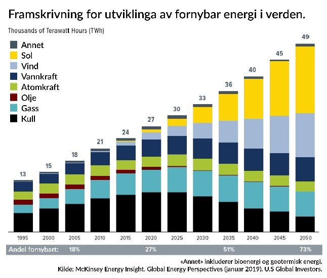

Halvor Sølvberg- the MOV Skrevet 19. mars 2020 Skrevet 19. mars 2020 (endret) Simen1 skrev (13 timer siden): Det var nå en kraftig komprimert graf. 217 år og avsluttet 3 år før nåtid. Se heller framover. TU hadde en artikkel jeg ikke finner tilbake til, men heldigvis lagret jeg grafen. NB. Årsaken til at jeg lagret den var fordi jeg ville fokusere på olje, gass og kull som faktisk vil synke fra 2025, og som jeg mente ikke sank fort nok. Jeg tror løsningen ligger i å ta ned det totale energiforbruket (energieffektivisere) slik at en større del av totalen dekkes av fornybart + atomkraft. Vi blir ikke kvitt olje, gass og kull helt, men vi klarer nok bedre enn det estimerte i grafen. Har lest artiklen selv for en stund siden, og vil leite den opp. https://www.tu.no/artikler/greta-thunberg-tar-feil-vi-kan-vaere-generasjonen-som-snur-det/475103 Det er jo litt rått å påstå at forbruket i dag (2020) kunne vært redusert med 82% (til under 1/5 part) om kjent og «økonomisk» teknologi vart tatt i bruk i sin helhet. Økningen fra 27 til 49 er vel velstandsutvikling, og særlig i fattige områder. Ned fra 20 000 kWh pr hode til 3 500 kWh (40 000 til 7 000 kWh om vi seier 1/2 parten har energi) i dag, og opp til 6 500 kWh når man rekner inn velstandsutvikling. Her er det værtfall mange feller, saker skal produseres og vedlikeholdes. Brukte alle en varmepumpe nu i 2020 som gav 5 gangeren og alt forbruk gikk til dette ville vi vært dær, el-bil gjør neppe 3 gangeren i forhold til ICE (veger og asfalt har man okke som), noe industri treng høgtempratur og resirkulering er ikke gratis. Batteribil er moro, men varmepumpe for same pengene teller laaangt mer. Bare pompenge og parkerings gebyr fritak for el-bil utgjør 5 000 kWh strøm spart første år, 10 000 kWh pr år neste, 15 000 kWh pr år 3´de osv.... i alternativ bruk. Joda, spennende graf Du refererer til. Kansje i 2050, og så har vi jo olje-gass-kull som ikke er redusert ned til 60% av dagens verdi i grafen innen 2050. Og utgjør gode 20% av totalen om 30 år, og 1/2 av det må.vel strengt tatt brukes til nød - spisslaster for å ikke dimensjonere resten for høgt. Skin Sola 12 timer for dag å gir 200 W/m^2 på solcellene i 2050 og man har 20 200 km^2 solceller vil den gule delen av grafen stemme. Ca 2,66 m^2 solceller pr hode for å dekke 1/3 av energibehovet. Tallet er litt optimistisk (sol skin ikkje i 12 timer for fult på solcellene og dekningen er ikke 100%), skal vi si vi treng ca 42 512 km^2 (for hele værden), som er arealet på Oslo + Viken + Vestfold og Telemark. Endret 19. mars 2020 av Halvor Sølvberg- the MOV
