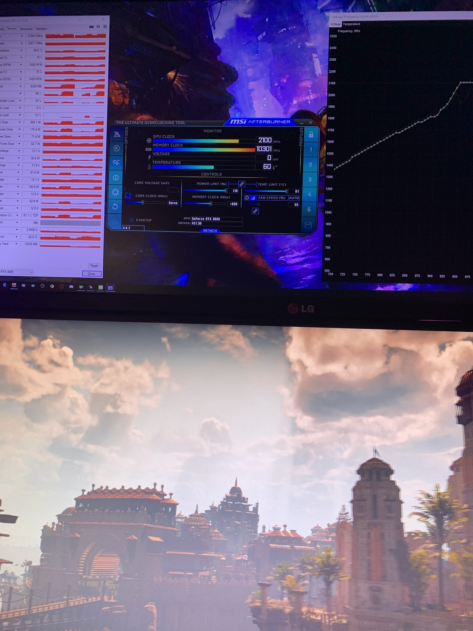

Mumriken Skrevet 17. november 2020 Skrevet 17. november 2020 Smått i gang med testing av 3090 strix på luft. 800W++ fra veggen under BF V gameplay 🥰 3 1

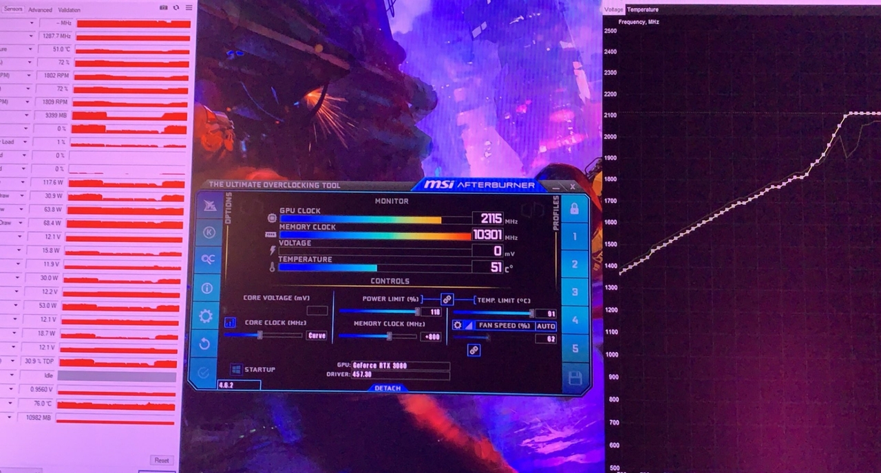

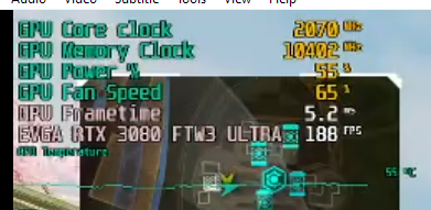

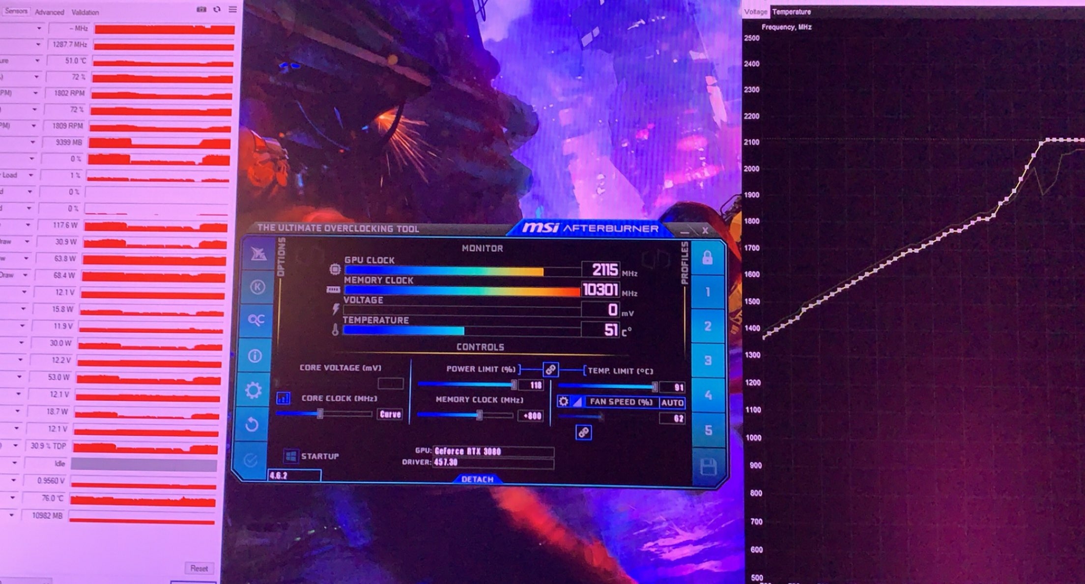

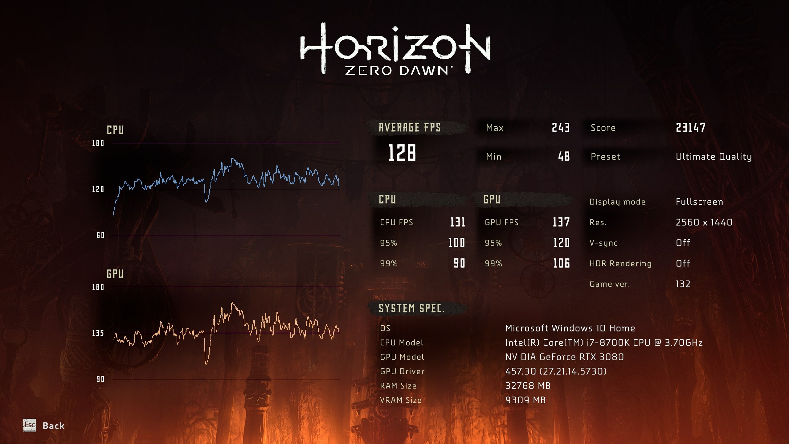

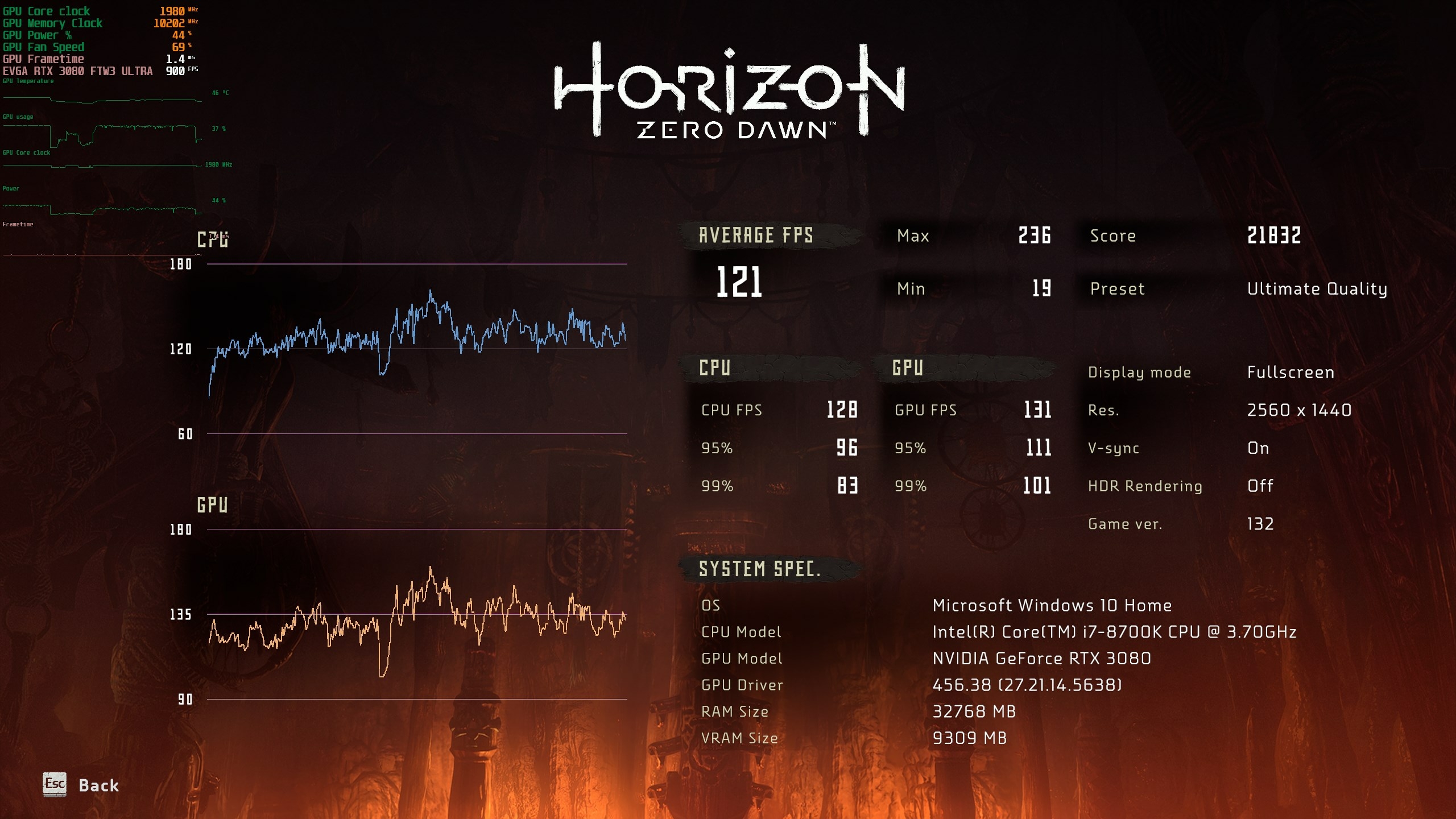

starflame Skrevet 18. november 2020 Skrevet 18. november 2020 (endret) Er kanskje greit å dele dette. På mitt EVGA 3080 FTW3 ULTRA så hadde jeg koblet sammen 2 nye, custom sleeved PCI-e kabler fra WINKOOL, samt en Corsair original PCI-e kabel som fulgte med PSU'en, fordi jeg hadde originalt planlagt et kort med bare to power connectors. I dag mottok jeg WINKOOL kabel nr 3 som er lik de 2 andre, og byttet ut med en gang. Jeg la merket til at innsiden av pluggen på den originale PCI-e kabelen til Corsair strømforsyning var satt opp med en "tom" connector på et annet sted enn de nye, alt fungerte jo så whatever. Etter byttet gikk benchmark scoren i Horizon Zero dawn gikk opp fra 21832 til 23147, uten at jeg gjorde noe. Legger vedlegg i posten her. Kortet klokker også høyere uten videre, hvor jeg før opplevde regelmessig crash i spill og benchmarks på 2020-2040Mhz opplever jeg nå at kortet flyr på 2055Mhz og velger å gå opp til 2070Mhz bare fordi? Har også satt opp minne til +900Mhz fra 800Mhz. Om du ikke gjør dette fra før, bruk 3 like kabler og sjekk at de er nye. PSU'en min er en Corsair Gold 850 RM fra 2016, ingenting ute av det vanlige. Forventet ikke at ting skulle stabilisere seg slikt etter å bytte PSU kablene til å ligne hverandre. Kortet veldig å hoppe til 2100Mhz om jeg setter grafen på 2070Mhz. Så til og med 2115Mhz på en run av Horizon sin benchmark før benchen crashet. På vanlig luft og 950mv. Må si jeg er imponert. Dette er også verdt å nevne, dette er med en ish rolig viftekurve, ingen vinduer åpne i rommet på rundt 20-21 grader, ingen full blås med kabinett viftene heller. Helt vanlig bruk Skjedde etter jeg tenkte å kjøre en benchmark for å passe på at det ikke ble noen error bare i tilfellet etter kabel byttet. Skal evt kjøre en ny heavy bench senere for å se hva kortet klarer nå. Edit: er også veldig sikker på CPU bottlenecking her, så kortet klarer ikke pushe seg helt og det er mulig at stabiliseringen av PSU kablene gjør at kortet ligger rolig med mer stabil tilførsel enn før, og clocker seg høyere pga dette. Kortet går likevel på 2070Mhz i Apex og andre spill når jeg setter det til 2055Mhz på kurven. Noenlunde interessant. Og litt før benchen stoppet Får ikke fullført når kortet clocker så høyt på 950mv, evt på 975 eller 1000 går det kanskje, men må kjøre full vifter evt. Endret 18. november 2020 av starflame 3 2

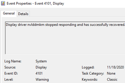

Theo343 Skrevet 18. november 2020 Skrevet 18. november 2020 (endret) Til alle som innimellom og i enkelte spillscener har issues med AC Valhalla eller andre nye spill i 3080. Så har 457.30 WHQL noen kjente bugs som forårsaker heng men 457.09 skal fungere stabilt her. Feilen trigger en såkalt TDR som var nytt med Vista. Nvidia alltid jobber med å løse slik problematikk i drivere. Ny driver vil nok derfor også løse dette. Quote What is TDR? Windows Vista has a new feature called Timeout Detection and Recovery (TDR). TDR attempts to detect problematic situations and recover to a functional desktop dynamically. In prior operating systems these situations would have resulted in a system freeze and forced customers to reboot their PC. Feilmeldingen i eventviewer vil være EventID 4101 men spillet har da allerede kræsjet. Ting som lettere kan trigge dette er enten at man har nettleser åpen i bakgrunnen eller har GPU aksellerasjon aktivert i nettleser eller andre apper. Men den har også oppstått når ingen av de nevnte er aktive. PS. Dette kan skje med 457.30 uavhengig av overklokking, undervolting el. Riktignok er 457.30 den såkalte AC Valhalla og Cold War driveren, men bugs kan skje. NB! Dette skjer heller ikke ofte. Det oppstod først etter 10 timer gameplay på lørdag hos meg og har skjedd 3 ganger i løpet av 25 timer aktiv spilling. Endret 18. november 2020 av Theo343
