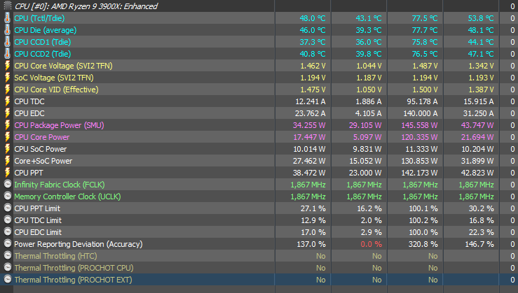

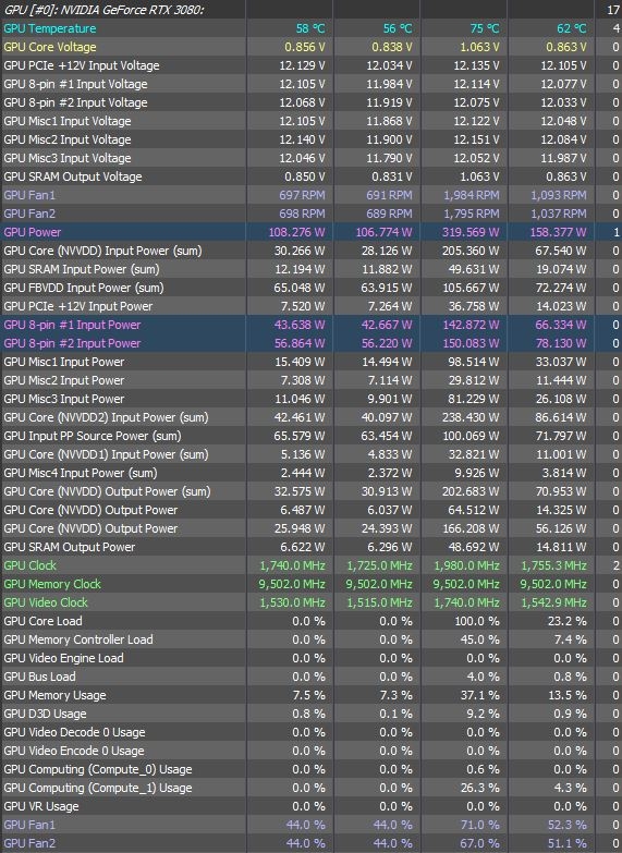

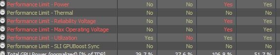

Theo343 Skrevet 27. september 2020 Skrevet 27. september 2020 (endret) Som man ser her (under 3dmark timespy baseline test - warning rusten og noobish) Så ser det ut som Ventus med Daisy kabel på min Seasonic får strømmen den skal på begge 8 pins. Jeg regner med at "GPU 8-pin #1" markert i listen/bildet under, er kontakten til venstre på kortet (Daisy pluggen på kabelen). Mens kontakt #2 til høyre trekker mest fra den første pluggen på kabelen (kortest avstand). Men så legger jeg merke til følgende throttling utslag (som vi så på linjegrafen i GPUZ tidligere) under 3dmark på skjermkortet. Hva tenker dere om dette? Ustabil spenning? Kabel? Bios i kortet? Her er CPU verdiene fra samme kjøringen. (temps er fra cinebench r20 rett før 3dmark - Noctua D15) Endret 27. september 2020 av Theo343
