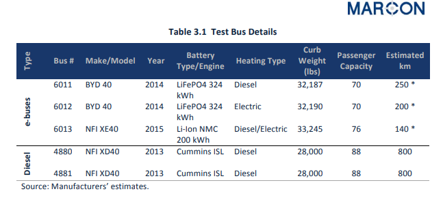

oophus Skrevet 19. januar 2020 Skrevet 19. januar 2020 (endret) Dette viser litt problemet til batteri-elektriske busser. 250km rekkevidde, med mindre passasjerer ( - 12 til 18 passasjerer) grunnet ~2 ton tyngre buss er et problem, særlig for langdistanse. Sleng på nærmere 40% mindre rekkevidde på vinteren, og det faktum at lang-distanse busser helst kun bruker 60-70% av kapasiteten på ladestopp etter den første distansen, så må bussen altså stoppe og lade alt for ofte. Mindre kapasitet i passasjerer og et større behov for å stå stille og lade er grunnen til at London analyserte seg frem til at for å erstatte dagens 9,000 busser med BEB's, så måtte dem minst ha 12,000 busser. Altså vil dem diversifisere. Noen BEB's og noen FCEB's. BEB's kan trekke strøm over natta, mens FCEB's kan både få levert energi utenifra, samt produsere på dagen med solceller når bussene uansett er ute og kjører. For de som reagerer på energitettheten, så kreves det en kjemi som takler lengre laster. En personbil har 100% pådrag i 3-4 sekunder før den mister effekt. Det kan man jo ikke tillate i en buss som må kunne vedlikeholde fart i mange minutter opp bakker. Samtidig kan H2Bus gi kunder tilsvarende busser som går >450 km til >650km, uten å miste nyttelast. Man får fraktet mer passasjerer gjennom dagen, og da særlig på vinterstid, uten behovet for å øke ei bussflåte med 25%. Samt ekspress-rutene kan nå endelig også starte å elektrifiseres. Endret 19. januar 2020 av oophus3do 1

oophus Skrevet 20. januar 2020 Skrevet 20. januar 2020 (endret) Emil skrev (1 time siden): Oophus3do - du presterte å omgå Simen1s presisering av personbilmarkedet. Det blir totalt skivebom å snakke om bussruter da. Men som du sier, markedet tar seg nok av det her nå. Fortsette med parismål++ og co2kvoter så får vi se hvilken teknologi som vi står igjen med. Vi skal i alle fall ikke subsidiere hydrogen noe ekstra på transportsiden. Busser og lastebiler med nettverk for dem er nødvendig, fordi batteri-elektriske produkter ikke er gode nok. Det nettverket vil personbilene dra nytte av, uten å måtte bygge kun grunnet et behov for personbilene. Altså mener jeg vi vil se ei omvendt utvikling sammenlignet med BEV's. Og det er logisk fordi det er der BEV har sine problemer. Personbiler i Norge på FCEV vil være ei ekstrem nisje rett og slett fordi landet er perfekt for BEV's. Dog i utlandet, så vil man se andre markedsandeler BEV og FCEV. Men fremdeles i majoritet BEV's. Uansett er det viktig å ha flere nullutslipp alternativer, slik at alle behov dekkes. Det er først da, vi klarer å få skikkelig fart i et skifte inn i nullutslipp. Grunnen til å subsidiere hydrogen på transportsiden er fordi det gagner flere markedet som har behov for grønn fornybar hydrogen. Det er hele poenget og grunnen til at det er viktig. Billere FCEV's i personbiler, betyr billigere busser, lastebiler, gaffeltrucker, ferger, husvarme.... og endelig muligheten til å erstatte hydrogen i industrien. Der har man 700 - 1,100 millioner ton CO2 som slippes ut grunnet dagens forbruk av hydrogen fra fossile kilder. Subsidiering på tvers av hydrogen-segmentet vil gi bedre vilkår i alle segmenter, siden komponentene er de samme. Du bruker en brenselcelle i raketten til Mars i like stor grad som for husvarme og strøm i husstander i Japan og store deler av UK som idag driftes på naturgass. Så subsidiering til FCEV's gir penger og midler, teknologi og utvikling nok for å nå målene for å erstatte naturgass tidligere enn forventet, og er det noe vi trenger her - så er det minst ett segment som klarer å slå målene inn mot pariseravtalen. Endret 20. januar 2020 av oophus3do 1
