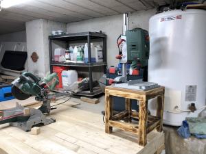

Å du deilige, deilige blåboschkoffertserie :love:
Trengte du høyden til søyleborrmaskina, eller var det mest for å lage noe morsomt? :D
Min egen furtebod ble stusslig her nå. ?

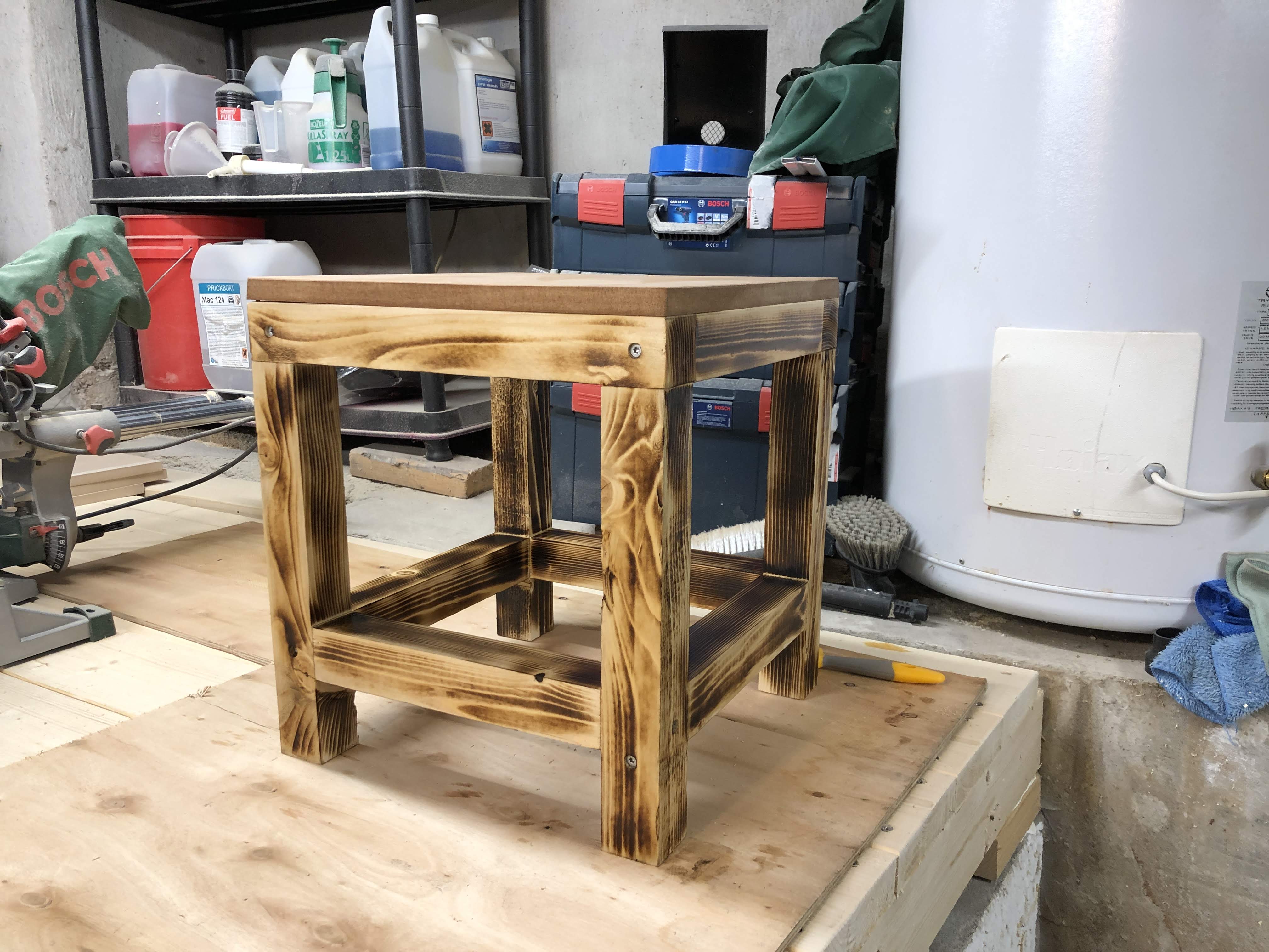

Er ikke noe luksus furtebu jeg har heller. Er nede i en ganske trang kjeller. Men jeg begynner å få litt verktøy nå, slik at jeg nærmest jan gå ned dit og lage meg nesten hva som helst hvis jeg må furte litt :)

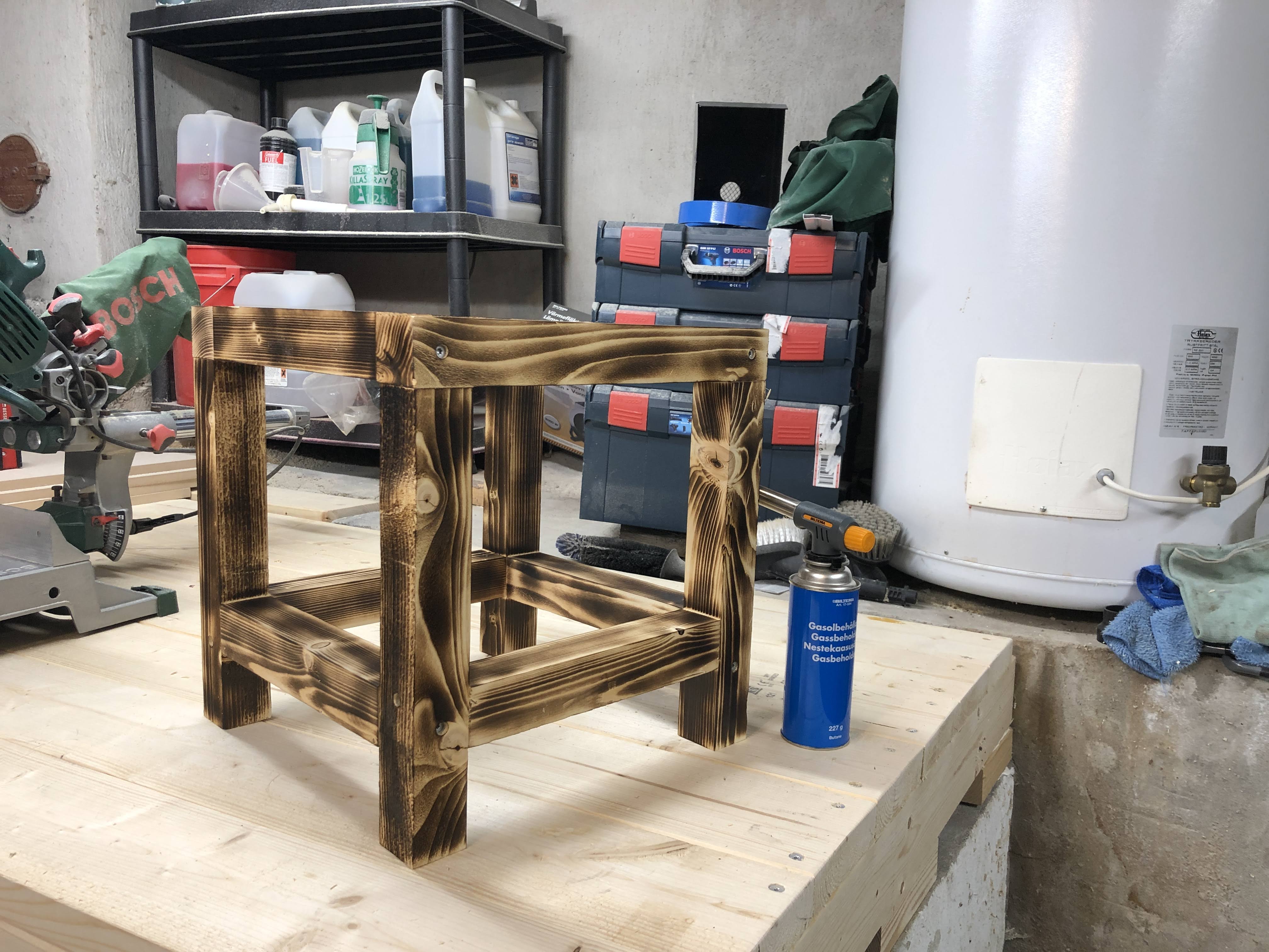

I går ble det forresten også en slik:

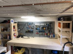

Furtebod laget utelukkende etter Fretex-metoden; -Man tager hvad man haver. ?
En såkalt furtebod skal i mine øyne ikke være så "flott". Men det skal være funksjonelt og man skal til enhver tid ha ting man trenger. Bare man trives i furteboden selv og den gjør nytten så er det nettopp en furtebod :)

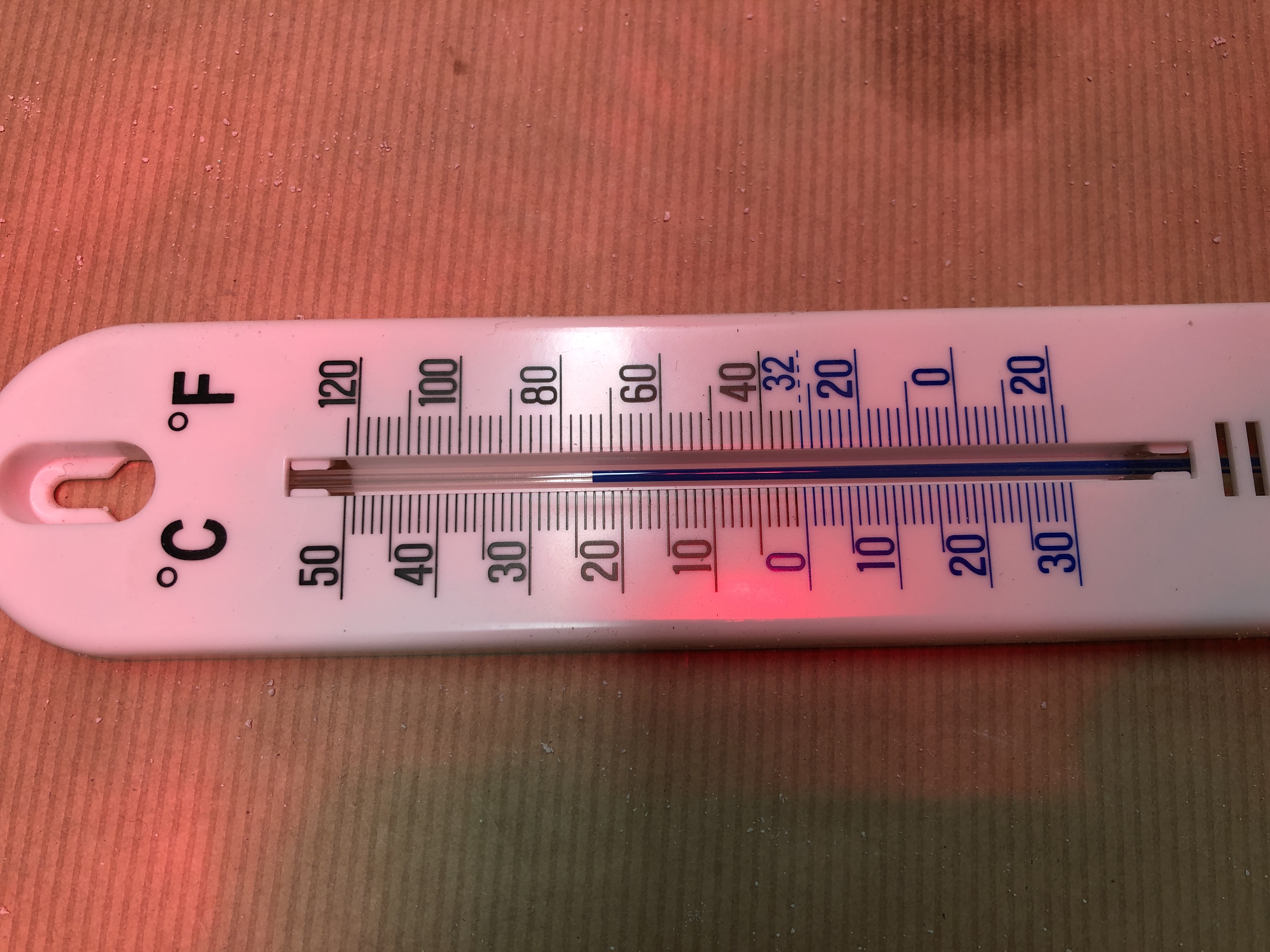

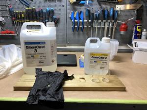

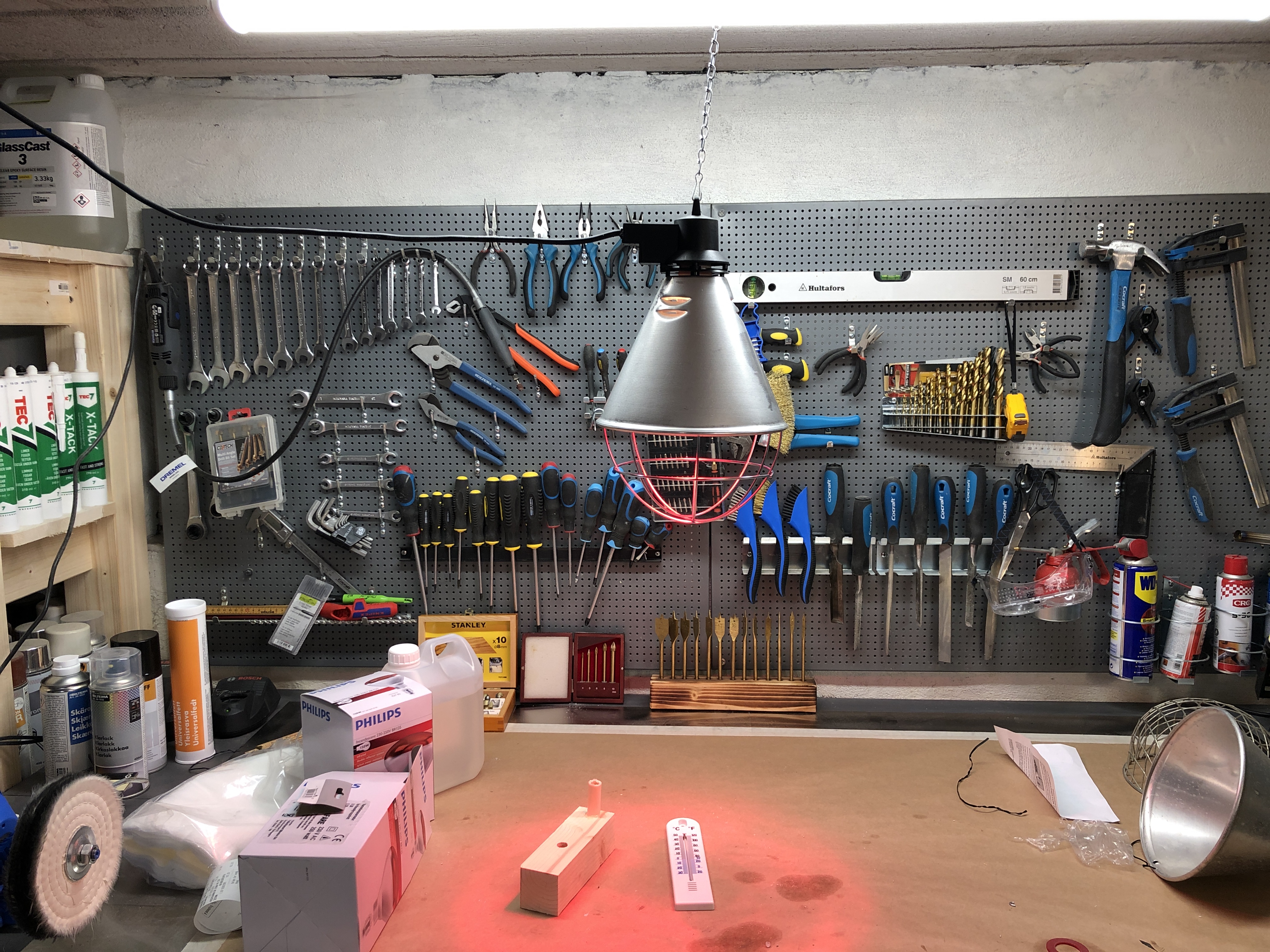

I min furtebod er det som oftest rundt 15 grader, uavhengig om det er +40 eller -20 grader ute. For min del er det en fin arbeidstemperatur. Men skal epoxy og diverse lim herde, så krever det fra rundt 20 grader. Enkelte epoxyer herder ikke i dete hele tatt under 20 grader.
Derfor svippet jeg innom felleskjøpet i dag og rlsket med meg denne varmelampen med infrarød pære beregnet brukt i fjøs etc.
Denne holder en temperatur foreløpig målt til rundt 25 grader på bordplaten.
I lampen sitter det en 250w pære og noe mindre enn det bør det ikke være tror det jeg. Avstanden fra bordplaten til lampen er ca. 60cm. Noe som også er anbefalt i følge bruksannvisningen.

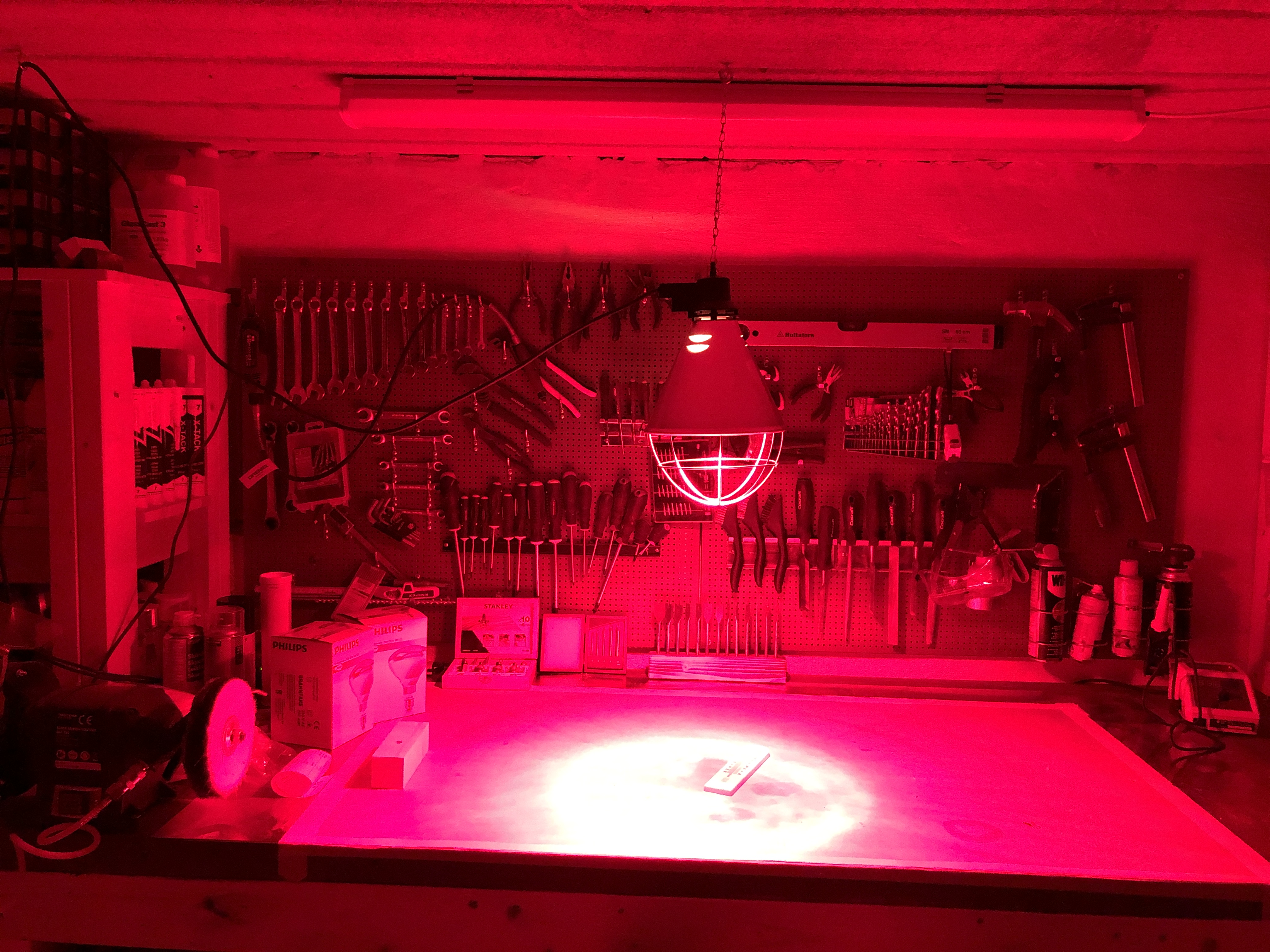

Et skikkelig horelys ble det! :)

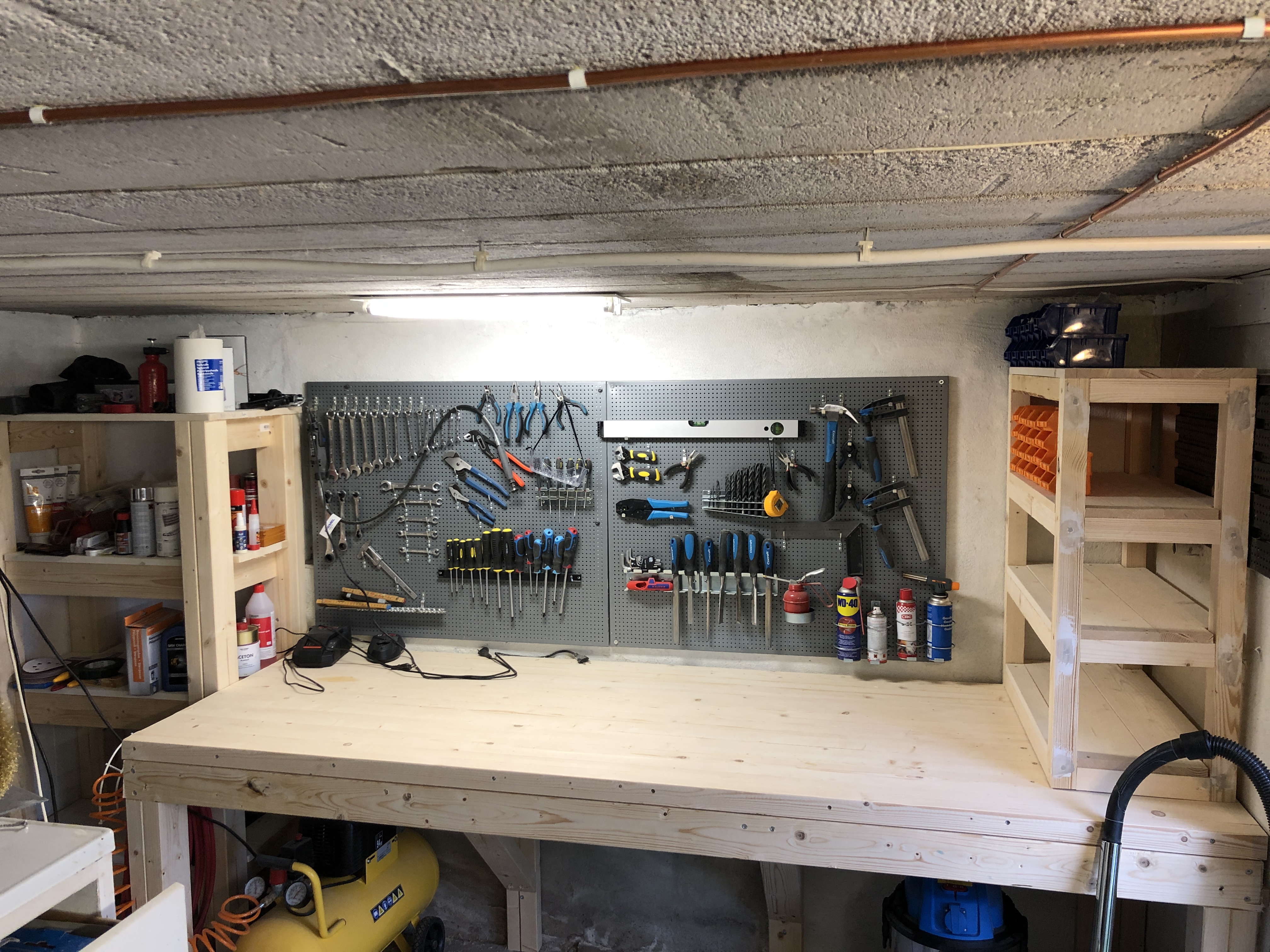

Ble en bitteliten strafferunde, så ble ferdig med den andre hyllen også...
Satan så kraftig hylle du hadde til venstre der da. Skal du lagre bildekk og ambolter i den?

Treatment of contact dermatitis due to epoxy resin exposure
If you are diagnosed with epoxy resin allergy then avoid exposure to epoxycontaining products, otherwise take means to reduce potential exposure. Washing the area immediately with soap and water should treat accidental exposure from glue or paints.
Vær forsiktig når en omgås epoxy. Kan visst utvikle allergi på sikt også..

Anbefaler å legge en plate med stål eller noe sånt oppå, lettere å holde rent :)
Han gjorde det allerede her
Hehe, skal ikke lagres noe annet i den hyllen en diverse småting. Men jeg er allergisk mot vaklevorne skap og ustødige bord. :)
