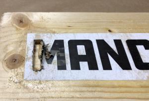

Bjerknez Skrevet 28. september 2019 Forfatter Skrevet 28. september 2019 Startet med dette i dag, men dette gikk ikke helt som planlagt. Papiret løsnet og fresingen ble avbrutt. Sjekket om det fantes metoder dor å overføre printet tekst til tre for å få en stencil å det gjorde det. Mange har hatt hell med å bruke Aceton, men dette fikk jeg heller ikke til. Ingenting av toneren ble overført til trestykket. Så nå grubler jeg på hvordan jeg skal få designet fra Illustrator og over til treplanken som en mal, slik at jeg kan frese etter denne.

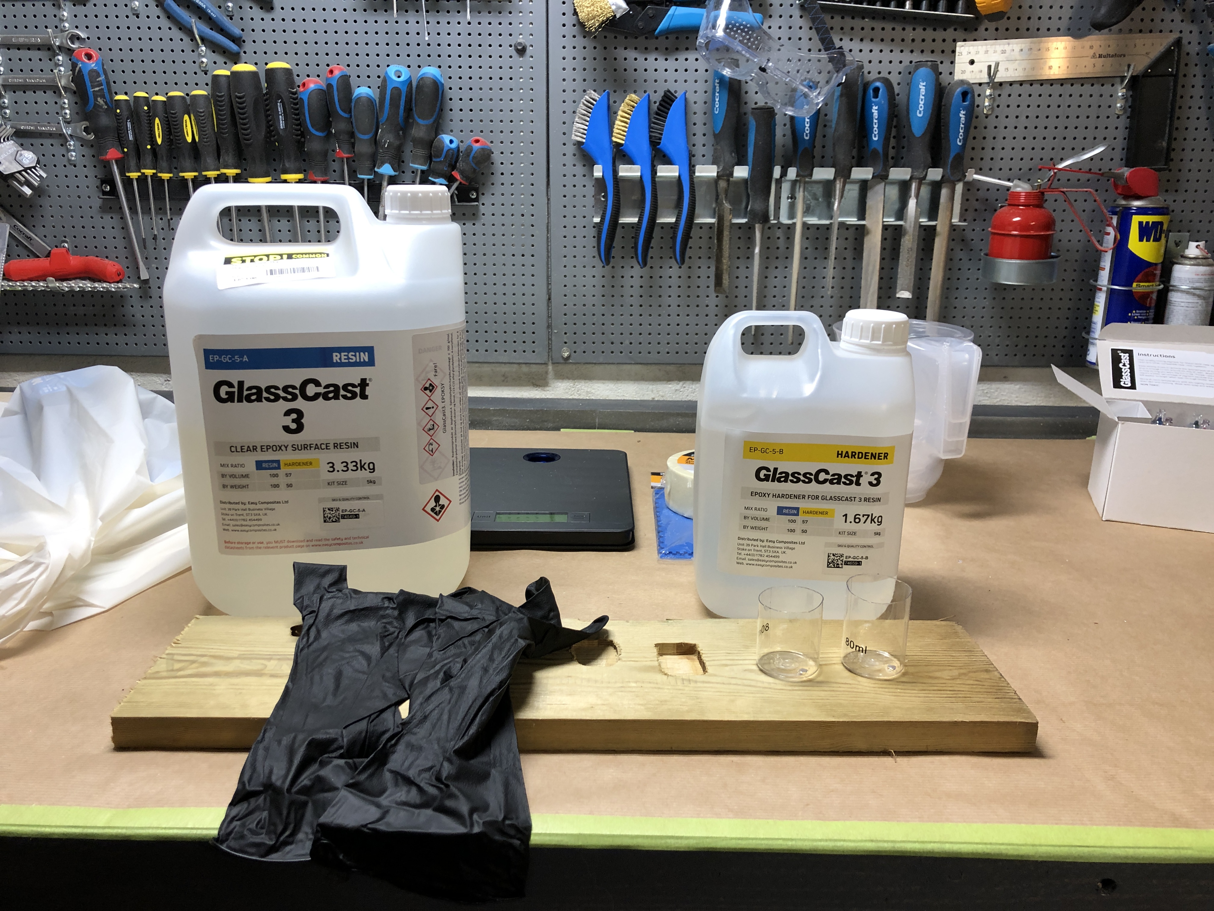

Bjerknez Skrevet 2. oktober 2019 Forfatter Skrevet 2. oktober 2019 Glasscast kjøpte jeg på gustavsen.no. Mulig MDF er bedre å frese i, men jeg freser jo ikke for å frese. Jeg skal jo lage noe, og da er jo ikke mdf det som frister mest å henge på veggen.

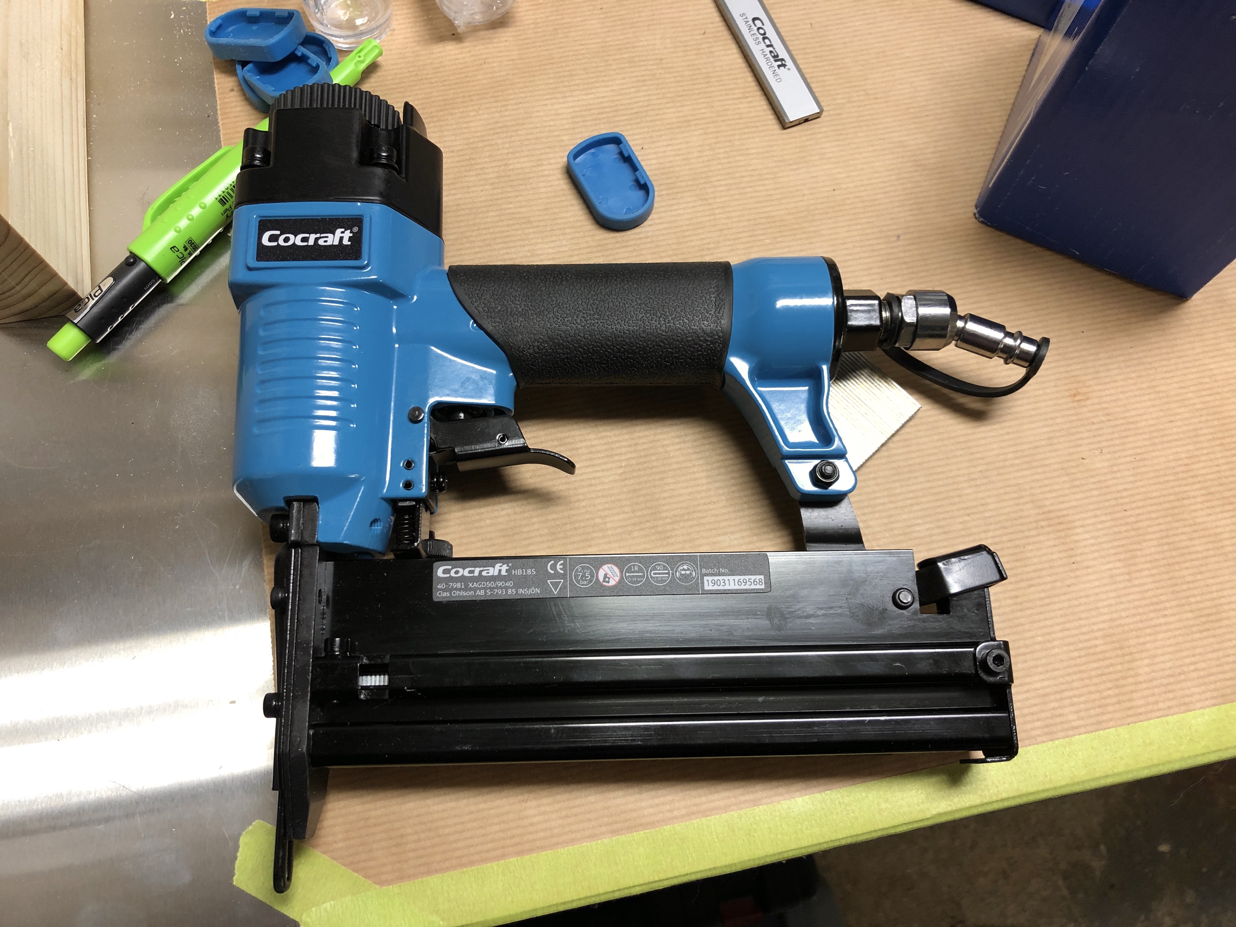

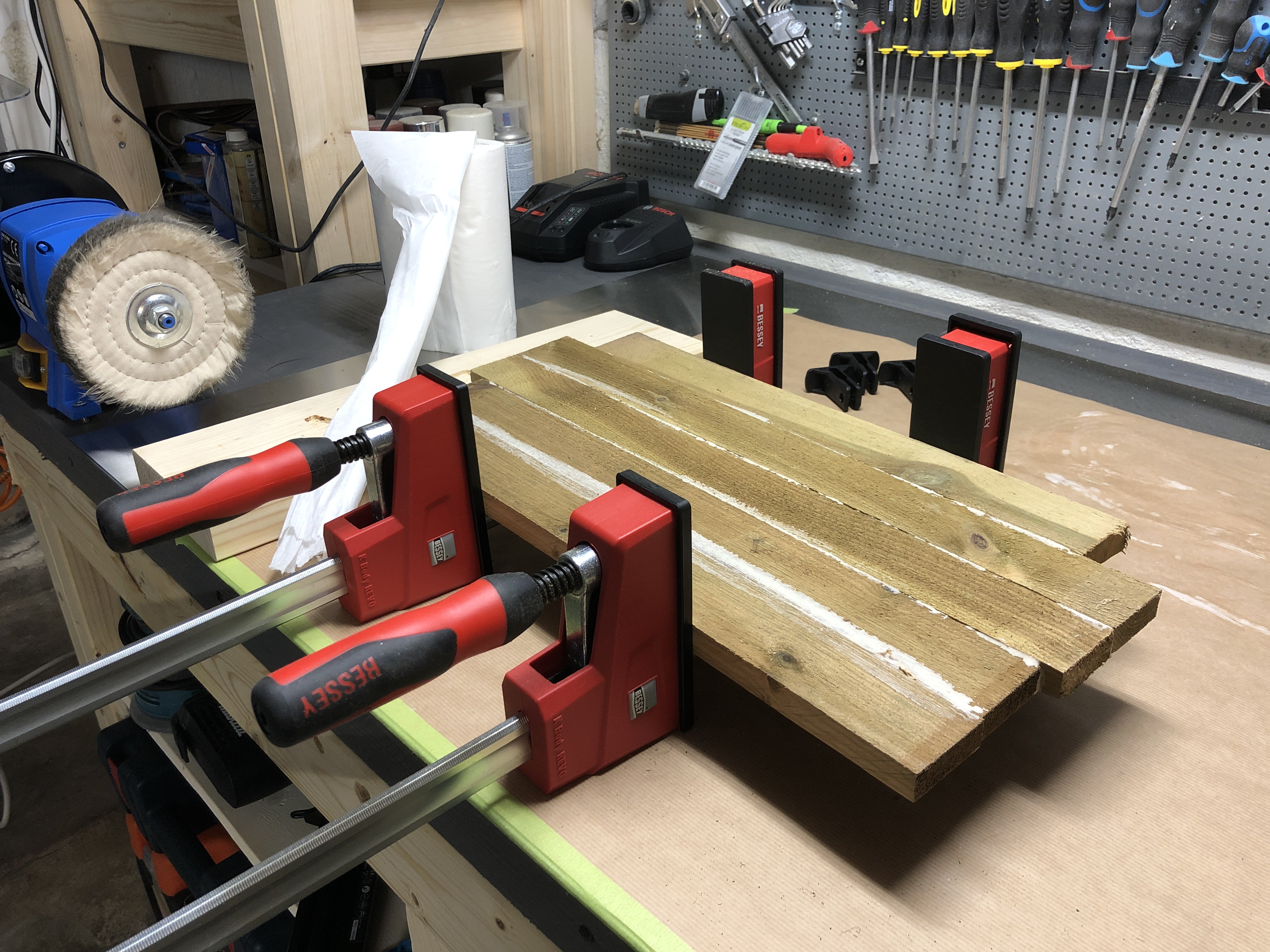

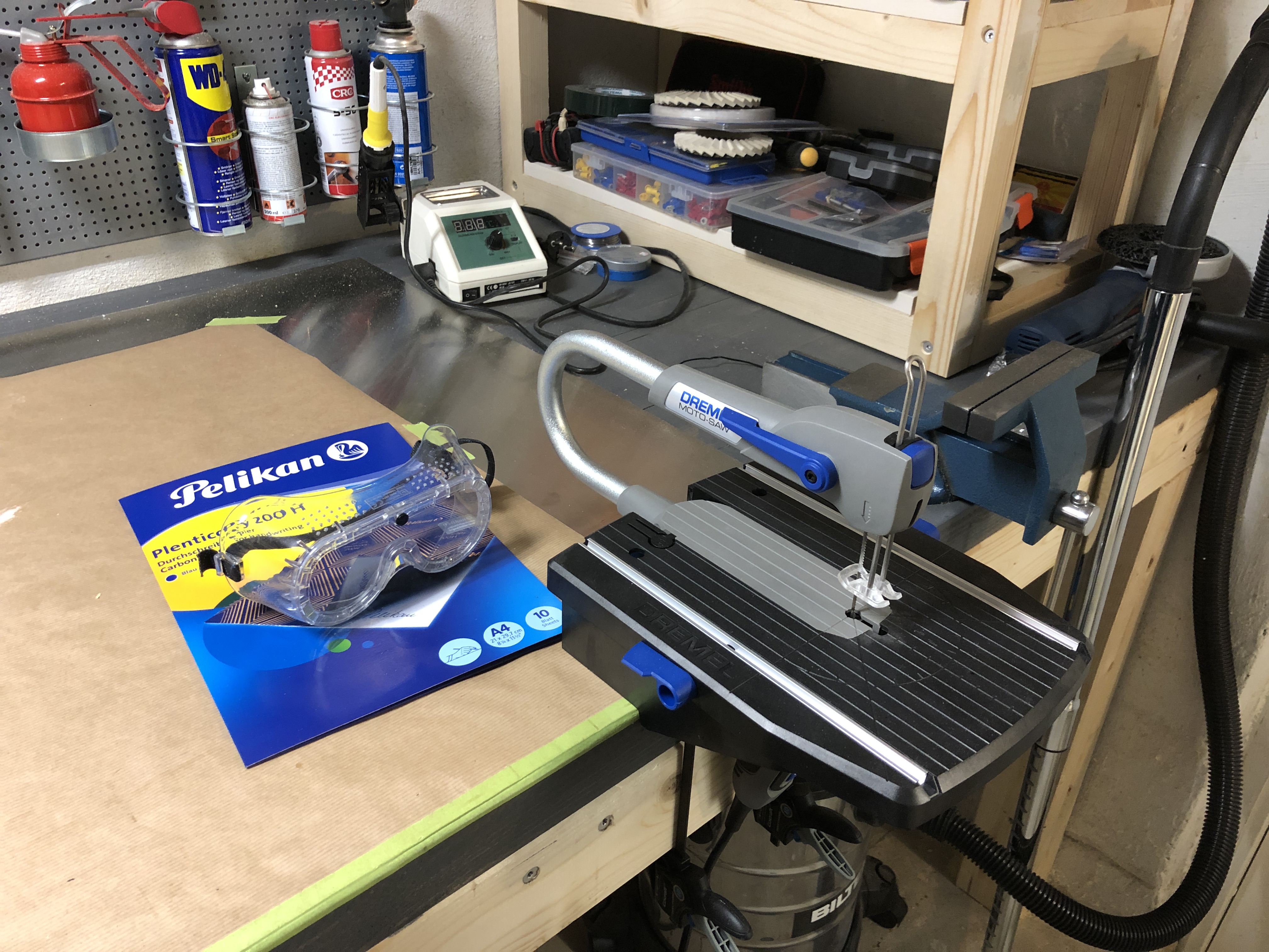

Bjerknez Skrevet 4. oktober 2019 Forfatter Skrevet 4. oktober 2019 Endring i planene. Jeg har nå startet med å lage et miniatyr lysskilt i omtrentlig A4 format. Jeg har planer om å skjøre ut bokstaver til skiltet selv ved hjelp av Dremel Auto Saw (som jeg har kjøpt) sam lime disse på en treplate jeg holder på og lage. Det skal også på en ramme rundt samt led belysning. Ny spikerpistol har jeg kjøpt også. Det blir også innslag av litt Epoxy effekter
Luske_Ludvig Skrevet 6. oktober 2019 Skrevet 6. oktober 2019 Anbefaler deg å kjøpe en industristøvsuger. Blir veldig mye støv og spon ellers
toth Skrevet 6. oktober 2019 Skrevet 6. oktober 2019 Anbefaler deg å kjøpe en industristøvsuger. Blir veldig mye støv og spon ellersHvis op fortsetter å utvide verktøybeholdningen med den hastigheten han har holdt til nå, har han nok full bevegelig avtrekkshette og sug under benk neste uke ? 2
Luske_Ludvig Skrevet 6. oktober 2019 Skrevet 6. oktober 2019 Vant en Karcher vannstøvsuger og den har jeg brukt mye. Det var 2. premie. Førstepremie var forøvrig en R6 ?. Hadde hatt bruk for det også
Bjerknez Skrevet 6. oktober 2019 Forfatter Skrevet 6. oktober 2019 Jeg har en slik støvsuger. Kjøpt på Biltema og brukes flittig. Blir mye spon og støv i kjellern! 1

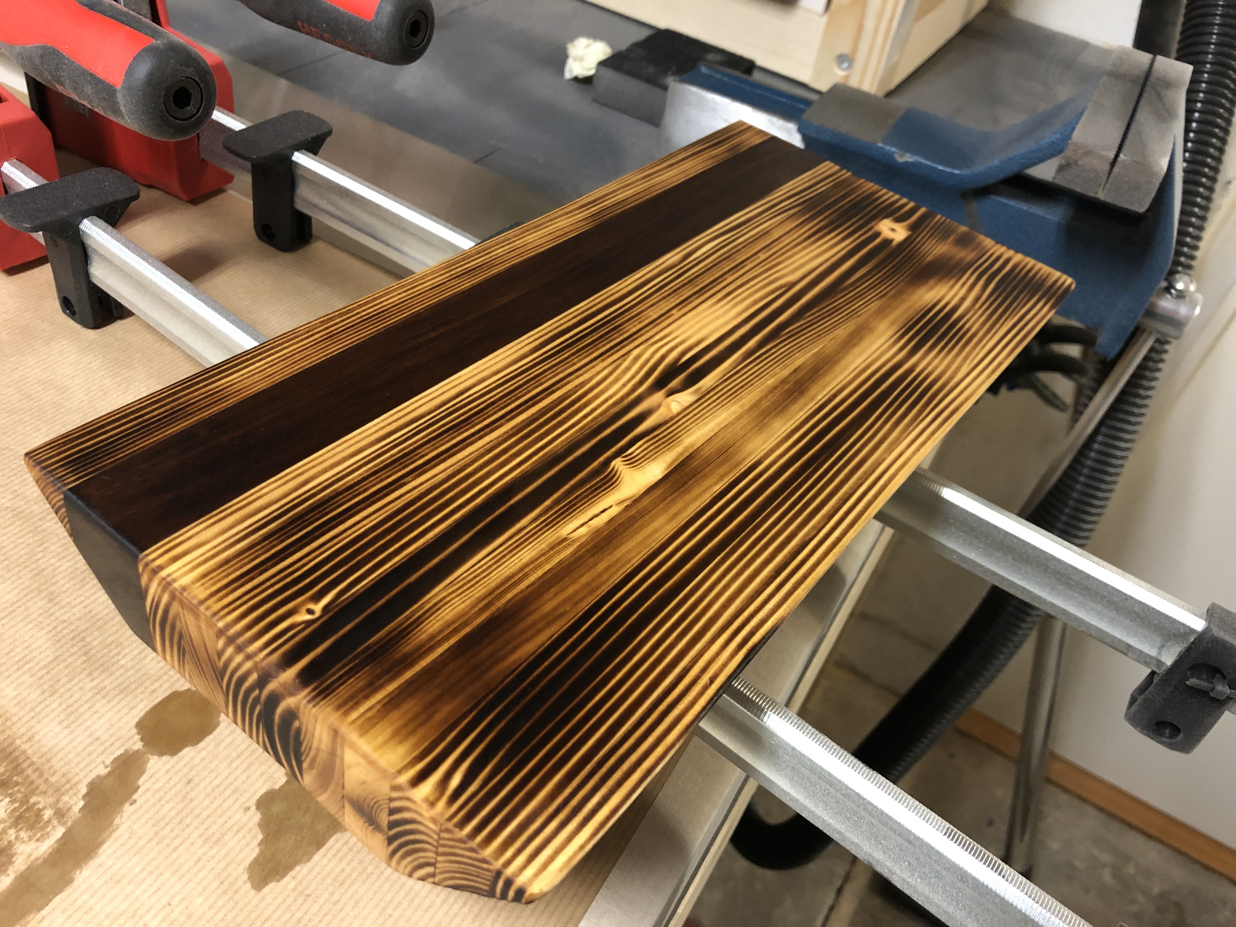

Bjerknez Skrevet 13. oktober 2019 Forfatter Skrevet 13. oktober 2019 I dag har jeg laget meg et kuttebrett av av restematerialer fra gamle paller jeg fant på jobben. 1
Simen1 Skrevet 13. oktober 2019 Skrevet 13. oktober 2019 Stling! Vil du avsløre hvordan du fikk så mye sortfarge og kontrast i veden?
j-- Skrevet 13. oktober 2019 Skrevet 13. oktober 2019 Antagelig brent med liten gassbrenner :-) Den er fin, men man skal være litt forsiktig med gamle paller og mat, man veit aldri hva slags oljer og kjemikalier "rustikke" paller har vært i kontakt med. 2
Bjerknez Skrevet 13. oktober 2019 Forfatter Skrevet 13. oktober 2019 Sortfargen fikk jeg ved å bruke gassbrenner ja. Etterfulgt av en runde 240 papir før jeg blåste rent og satt den inn med Liberon Finishing Oil. Jeg tror nok ikke det finnes så mye ulumskheter der som kan ta livet av meg.
