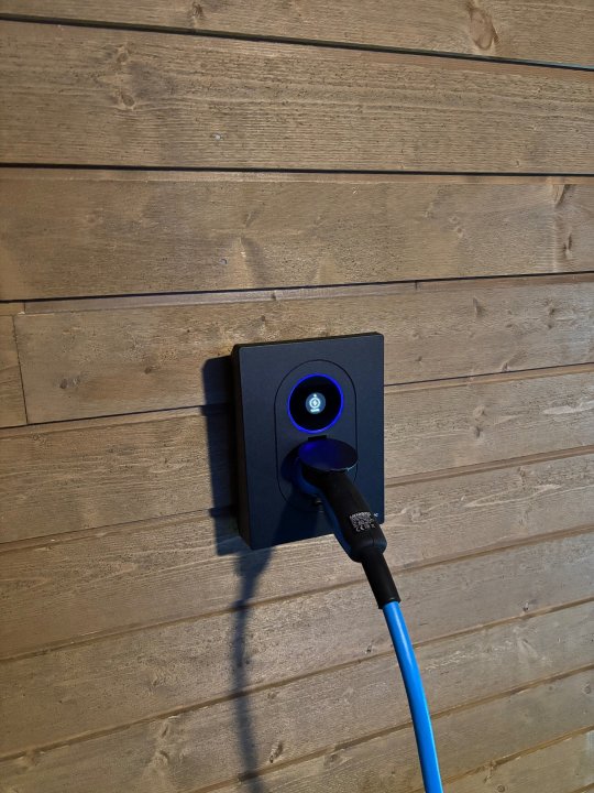

Kom på noe sist jeg satt bilen til lading..
Hva er egentlig funksjonen til den 'koppen' på enden av ladekabelen? Jeg bruker den ikke når jeg lader og når kabelen ligger i bagasjerommet er det ikke behov for den, har den ofte av for at den skal tørke.
Er den for dem som lar kabelen henge på utvendig lader når den ikke er i bruk?
Noken som meiner den koppen er berre ei ulempe å bruke, at den fanger fukt i støpselet på kabelen
