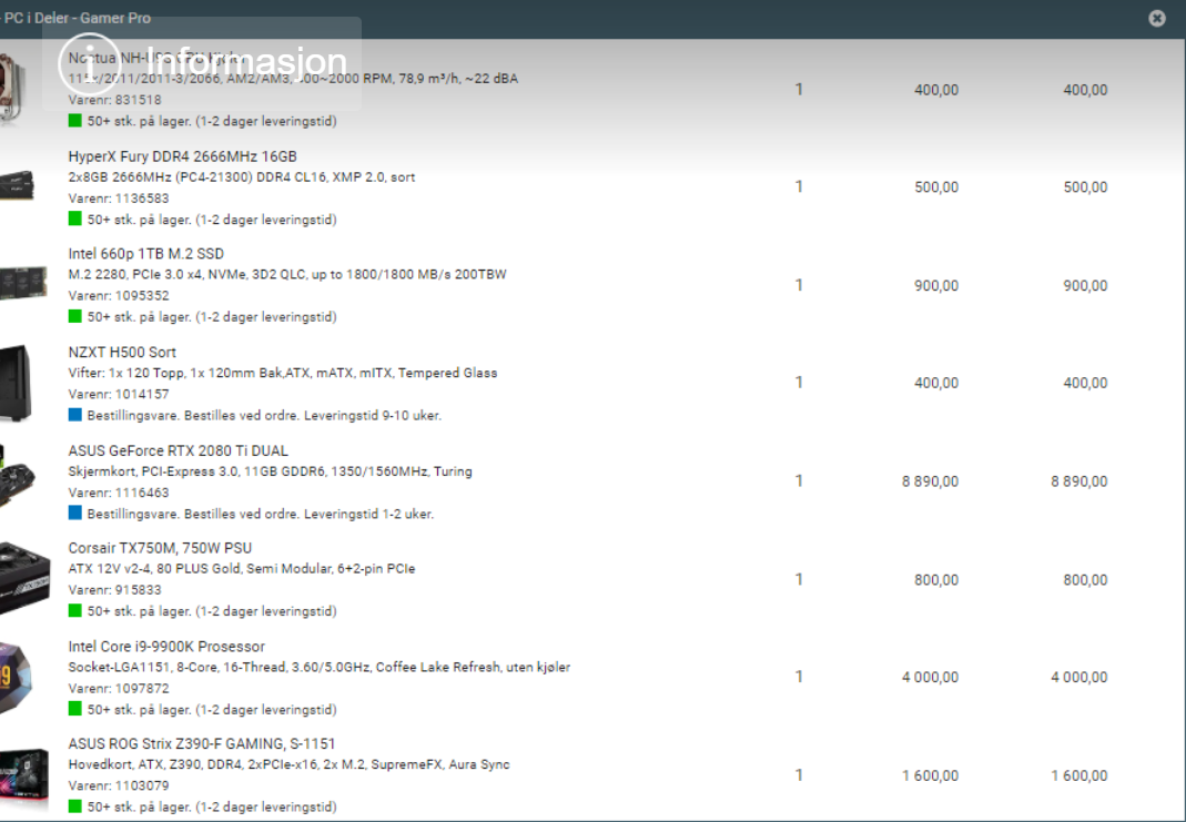

Nizzen Skrevet 2. november 2019 Skrevet 2. november 2019 (endret) Satt sammen en feilpriset maskin fra komplett.no i går. Kostet 17490kr men innholdet er litt mere verdt enn som så Så nå holder jeg på å installere ting på den for å teste litt. Må si jeg er litt spent på hvordan den fungerer. Kjølinga og rammen er ikkje akkurat en høydare Endret 2. november 2019 av Nizzen
Cowboystrekk Skrevet 2. november 2019 Skrevet 2. november 2019 (endret) Satt sammen en feilpriset maskin fra komplett.no i går. Kostet 17490kr men innholdet er litt mere verdt enn som så Så nå holder jeg på å installere ting på den for å teste litt. Må si jeg er litt spent på hvordan den fungerer. Kjølinga og rammen er ikkje akkurat en høydare gamer pro.PNG Tror den rammen er 1.2V på 2666. Regn med å greie 3200-3400@cl16 på 1.35V+ så er ikke såååå ille, dog ingen B-die. Den bestillinga så veldig "uten mva" ut Endret 2. november 2019 av Cowboystrekk
N o r e n g Skrevet 2. november 2019 Skrevet 2. november 2019 Satt sammen en feilpriset maskin fra komplett.no i går. Kostet 17490kr men innholdet er litt mere verdt enn som så Så nå holder jeg på å installere ting på den for å teste litt. Må si jeg er litt spent på hvordan den fungerer. Kjølinga og rammen er ikkje akkurat en høydare gamer pro.PNG Det ut som pris uten moms?
Nizzen Skrevet 2. november 2019 Skrevet 2. november 2019 (endret) Det ut som pris uten moms? Nei, komplett satt prisene slik etterpå for at den skulle være lik den prisen slik pc'n EGENTLIG var Den pc'n var vel egentlig med 2070 skjermkort og noe greier Første test med Cinebench R15 med XMP og alt på stock. 82 grader max på cpu. Det er vel innafor for en pc som KUN skal games med Den kjøleren der var jammen med ikkje stor i forhold til de største Noctua kjølerene. 4704 poeng i CB 20. Dette er minikjøleren Noctua NH-U9S: https://www.komplett.no/product/831518/datautstyr/pc-komponenter/vifterkjoelingvannkjoeling/cpu-luftkjoeling/noctua-nh-u9s-cpu-kjoeler I kabinettet nå er det bare 2 vifter som blåser ut av kabinettet. En bak og en i toppen. Må kanskje ha et par innvifter forran etterhvert. Som sagt, dette er stock slik delene kom! Endret 2. november 2019 av Nizzen
Betroz Skrevet 2. november 2019 Skrevet 2. november 2019 Satt sammen en feilpriset maskin fra komplett.no i går. Kostet 17490kr men innholdet er litt mere verdt enn som så Så nå holder jeg på å installere ting på den for å teste litt. Må si jeg er litt spent på hvordan den fungerer. Kjølinga og rammen er ikkje akkurat en høydare gamer pro.PNG Julegave til noen eller?
