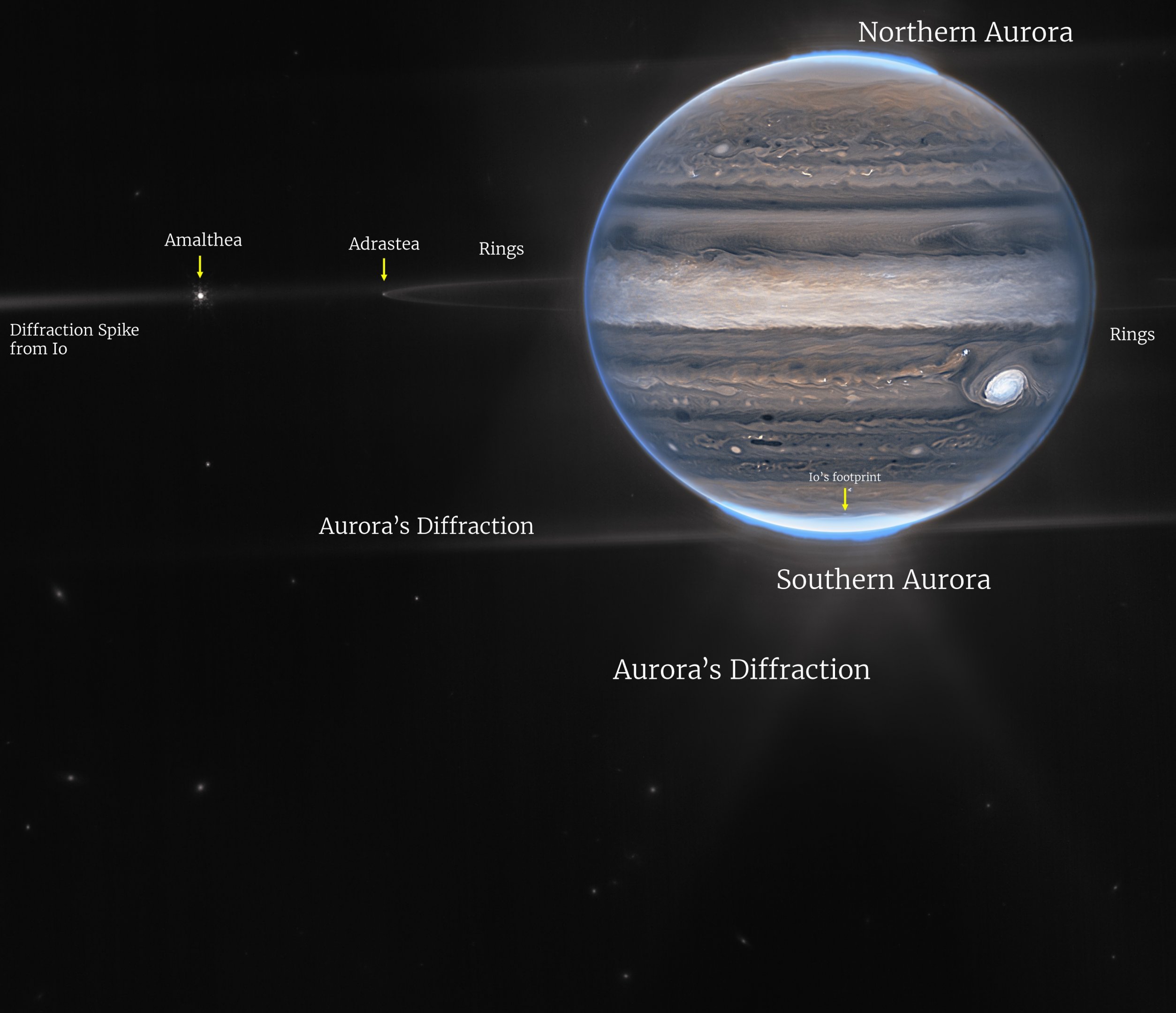

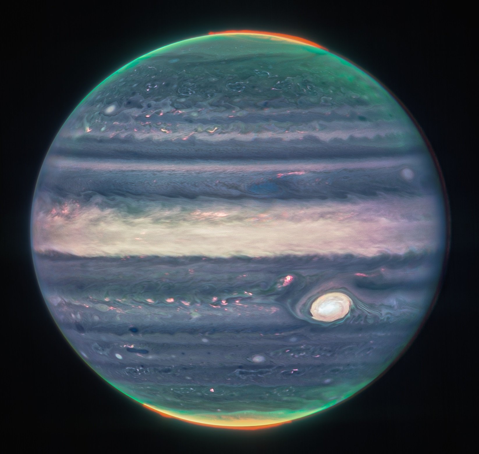

To nye bilder av Jupiter fra Webb teleskopet:
514535942_WebbcompositeimageofJupiterfromthreefilters.thumb.jpg.5e721ec6641438eaea71da302a7dda8a.jpg
2027596860_compositeimageoftheJupitersystemwithlabelstohighlightvariousfeatures.thumb.jpg.e5a2135d481e8b4f8b92eb6015196a6d.jpg
Quote
For its latest images, the Webb telescope looked closer to home
"We hadn't really expected it to be this good, to be honest."
Quote
The data used to process the images was captured in late July using the telescope's Near-Infrared Camera, which observes light at wavelengths slightly longer than those at the red end of the visible spectrum. By observing Jupiter at these wavelengths beyond visible light, the powerful space telescope is able to tease out details of the planet not previously observed.
https://arstechnica.com/science/2022/08/new-webb-images-of-jupiter-show-dazzling-auroras-and-two-small-moons/
https://blogs.nasa.gov/webb/2022/08/22/webbs-jupiter-images-showcase-auroras-hazes/

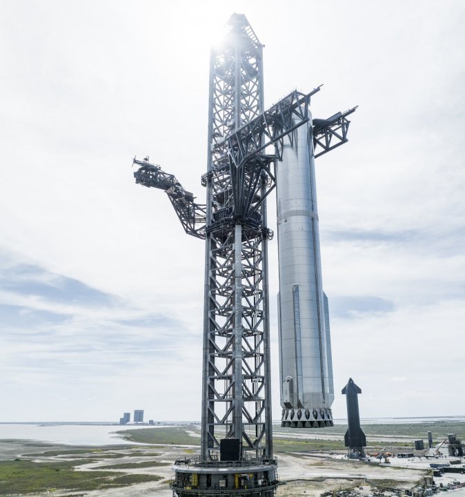

Samtidig skjer det litt i Boca Chica. Super Heavy er utstyrt med 33 stk Raptor, ble rullet ut til oppskytningsstedet og heiset på plass. Med litt flaks er det siste gang den heises opp, og om noen uker, når de har fått testet en del ting, kan man forhåpentligvis se at de heiser på plass Starship, og gjør seg klar til første oppskytning til rommet.
Jeg syns det er spennende at de to største rakettene i verden nå blir (forhåpentligvis) klare til bruk i løpet av de neste ukene/månedene.

B7 blir løftet:
994370402_MechazillaloadsB7onlaunchpad.thumb.jpg.9c35aa43c65fe6c481243b6088e6e2c9.jpg
Endret av Enceladus

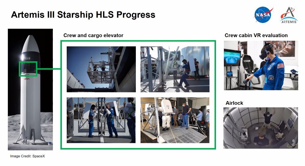

NASA og SpaceX tester heisen på HLS Starship:
Mer info i denne artikkelen: https://spacenews.com/starship-uncrewed-lunar-lander-test-a-skeleton-of-crewed-lander/
Bla dette om den ubemannede testen:
Quote
“For the uncrewed demo, the goal is to have a safe landing,” she said. “The uncrewed demo is not necessarily planned to be the same Starship that you see for the crewed demo. It’s going to be a skeleton because it just has to land. It does not have to take back off.”
“Clearly we want it to,” she added, referring to a takeoff, “but the requirements are for it to land.”
Og om den bemannede varianten:
Quote
NASA’s requirements for HLS missions end once the astronauts are returned to Orion. “We don’t tell them to do anything with it,” Kennedy said of the fate of the Starship lander after returning astronauts from the lunar surface. “That’s going to be up to SpaceX.”
Blir spennende å se om disse enorme laderne blir brukt til noe mer etter at NASA operasjonene er over eller om de bare blir stående som monumenter slik som med apollo landingene. Den bemannende varianten kan vel bli brukt om igjen regner jeg med etter at den har returnert til Gateway stasjonen? Ellers er den jo en hel romstasjon i seg selv haha og den ubemannede demo varianten en månebase.
Jeg vil tro den ubemannede varianten vil returnere til bane, hvis SpaceX klarer å fylle den med nok drivstoff. Hva som skjer etter det er litt vanskelig å si. Det ville kreve etterfylling av drivstoff for å returnere til LEO, og hvis denne prototypen bare er et tomt skall så har den kanskje ikke så stor verdi. Det mest naturlige ville kanskje være å krasje den inn i månen, men da ville det jo bli masse kritikk om romsøppel og slikt. Kanskje det beste alternativet er bare å la denne bli stående igjen på månen. Da kan den kanskje kunne brukes til noe i fremtiden. Men det er litt dumt å ikke ha bevist at den klarer å returnere til bane.
Den bemannede utgaven ville jeg tro vil gjenbrukes. Den er fort verdt mange titalls/hundretalls millioner dollar, så da er noen ekstra etterfyllinger av drivstoff billig i forhold. Ideelt sett kunne kanskje Starship bare bli værende ved Gateway. Den ville måtte forlate romstasjonen for å fylle drivstoff, men den kunne returnere og vente på neste besetning som skulle ned til overflaten. Da har også astronautene på romstasjonen betydelig større plass.

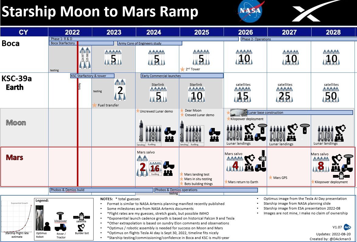

@Espen Hugaas Andersen
En plansje jeg helt tilfeldig kom over av en tilfeldig person på twitter:
Du hadde laget en lignende sak for noen måneder tilbake? Eller mulig det også var @Simen1 Kunne du/dere postet den igjen, eventuelt med justeringer? Er gøy å se ulike prediksjoner! 😀 Jeg er ikke selv analytisk/kunnskapsrik nok til sette sammen noe særlig😅
Jeg har laget noe lignende. Jeg har ikke tid til å lete det opp, men det er nok ganske utdatert utifra alle forsinkelsene.
Jeg tror oversikten du fant kan i hovedsak være mulig å få til. En ting jeg ikke har noe tro på er alle månelandingene. Fokuset til SpaceX er Mars, og de vil nok stort sett kun gjøre landinger på månen som NASA eller andre betaler for. Og jeg har ikke veldig mye tro på at det er betalingsvilje i markedet for veldig mange månelandinger. Artemis programmet planlegger en månelanding per år, med mulighet til å øke til to månelandinger per år i fremtiden. Så jeg tror SpaceX vil holde seg på 1-2 månelandinger per år fra ca 2025 og ut 2030. Kanskje 3 stk på et godt år.
Når det gjelder Boca Chica tror jeg ikke det blir 10 oppskytninger per år. For øyeblikket er de begrenset til 5 oppskytninger per år, men om de skulle få kjørt en ny miljøvurdering tenker jeg de ville ønske å øke begrenseningen til flere titalls per år. Kanskje hundrevis. De har i dag lov til 500 timers stenging av veien, så om de klarer to oppskytninger (med to pads) på en 7,5 timers arbeidsdag, så bør begrensingen kunne økes til ca 135, uten å skape spesielt mer trøbbel for befolkningen. Men det er også mulig Boca Chica bare fortsetter med 5 per år, og SpaceX heller fokuserer på Florida og oppskytningsplattformene. 10 per år er altså enten for lite eller for mye, utifra hvordan strategien til SpaceX blir seende ut.
