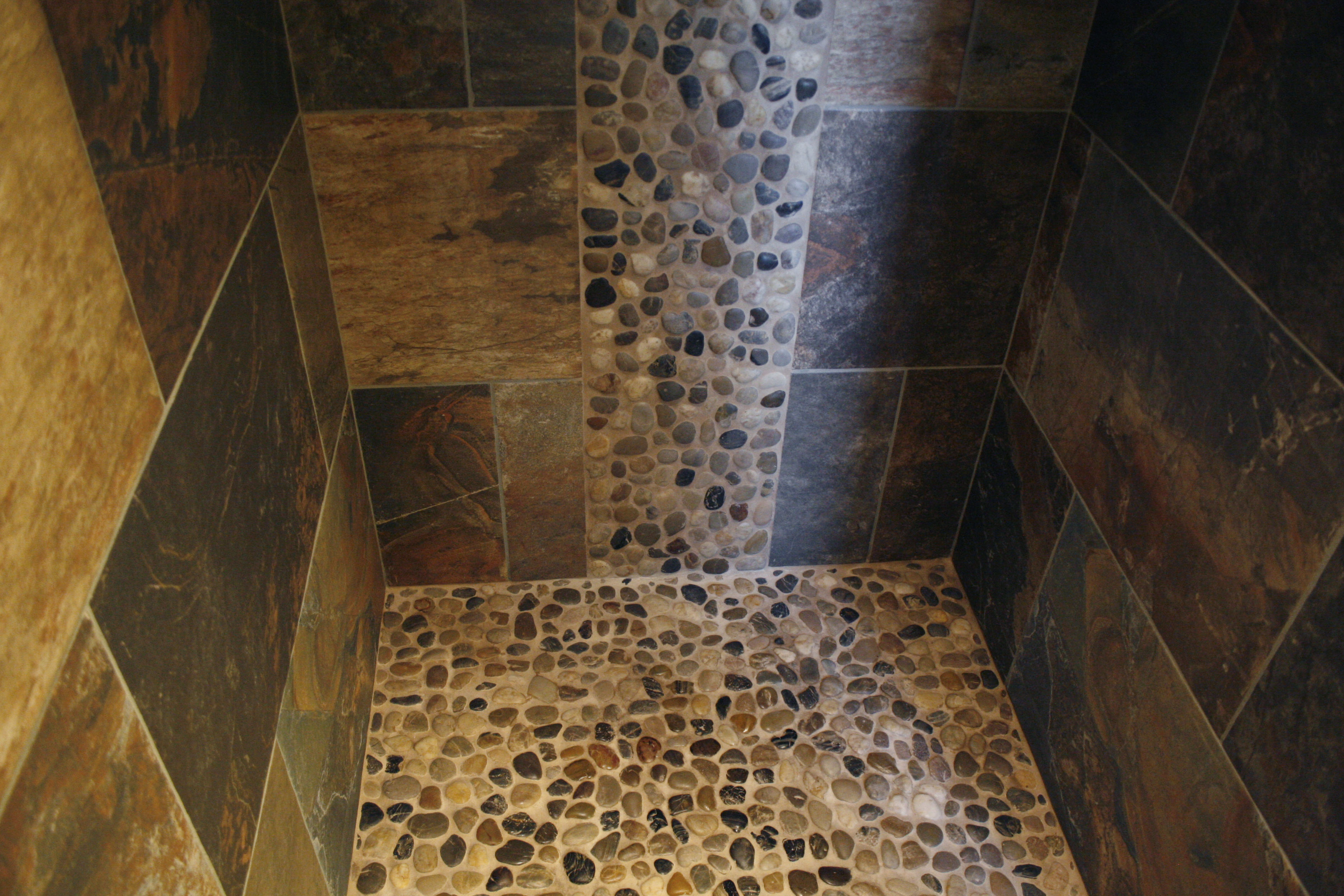

Dusjkabinett er dyre og begrenser normalt sett plassen man har i dusjen. Mange bra hoteller har dusj"huler" som er rett på gulvet, men som ligger lavere enn resten av gulvet (som forøvrig også bør holde høy standard). Gulvene er som regel spesialdesignet, mens vegger kan bruke spesialdesign eller vanlige fliser.
Poenget er iallefall at min svigerbror laget en slik dusj, hvor gulvet består av stein, og hvor dusjdelen av rommet er i et hjørne, og delt av med resten av rommet i en vegg som i hans tilfelle nok er en slags type steinfliser. Det hele virker iallefall av mye høyere kvalitet enn et dusjkabinett og ser ut som det vil vare lenger også. Gulvet er laget til oppå et lag betong som er formet riktig, og som steinene ligger på toppen av og da med sluk i midten. Furuten at dusjen bærer et preg av høyere kvalitet enn standard dusjløsninger er den også herlig å bruke. Ikke noe dugg på dusjvinduet, masse plass og nok av frisk luft som kommer inn der man dusjer. I tillegg er det noe han har ordnet til selv, uten å bruke byggfolk. Det hører dog til historien at han er ekspert på steiner, behandling av slikt og kombinasjoner av betong og kalk og masse slike ting.
Men å lage en dusj av høy kvalitet uten dusjkabinetter eller moduler eller slikt skal være mulig for en som har peiling. Men betongfundament er nok en veldig viktig del for å øke levelengden, og stein varer jo mye lenger enn fliser. Rengjøring virker meget greit, og det hele virker langt mer hygienisk enn kabinetter osv.
Å bygge selve badet som en egen boks i huset er nok også en god løsning, med mindre du har murhus eller bor i betongblokk.
Uansett, lykke til.
Ps. Et bilde som er litt i retning av det jeg forsøker å forklare:

Betongfuntament og fine steiner er nå bra det, men det viktigste er jo hva som er mellom disse, membran. Det er den som holder badet tett, ikke steinene eller betongen.
Hehe, nei, jeg er ingen ekspert på å bygge bad, men jeg regner med å lage membran eller løsninger for å sikre badet mot vann og holde det hele tett er en del av standardløsningene. Å "bokse" badet er jo en måte å gjøre det på.

Betong suger til seg vann og fuktighet, man må absolutt ha membran i mur og betonghus også. Man må ha det uansett. Ikke bland overflaten og membran, førstnevnte ser pent ut, sistnevnte avgjør holdbarheten.
