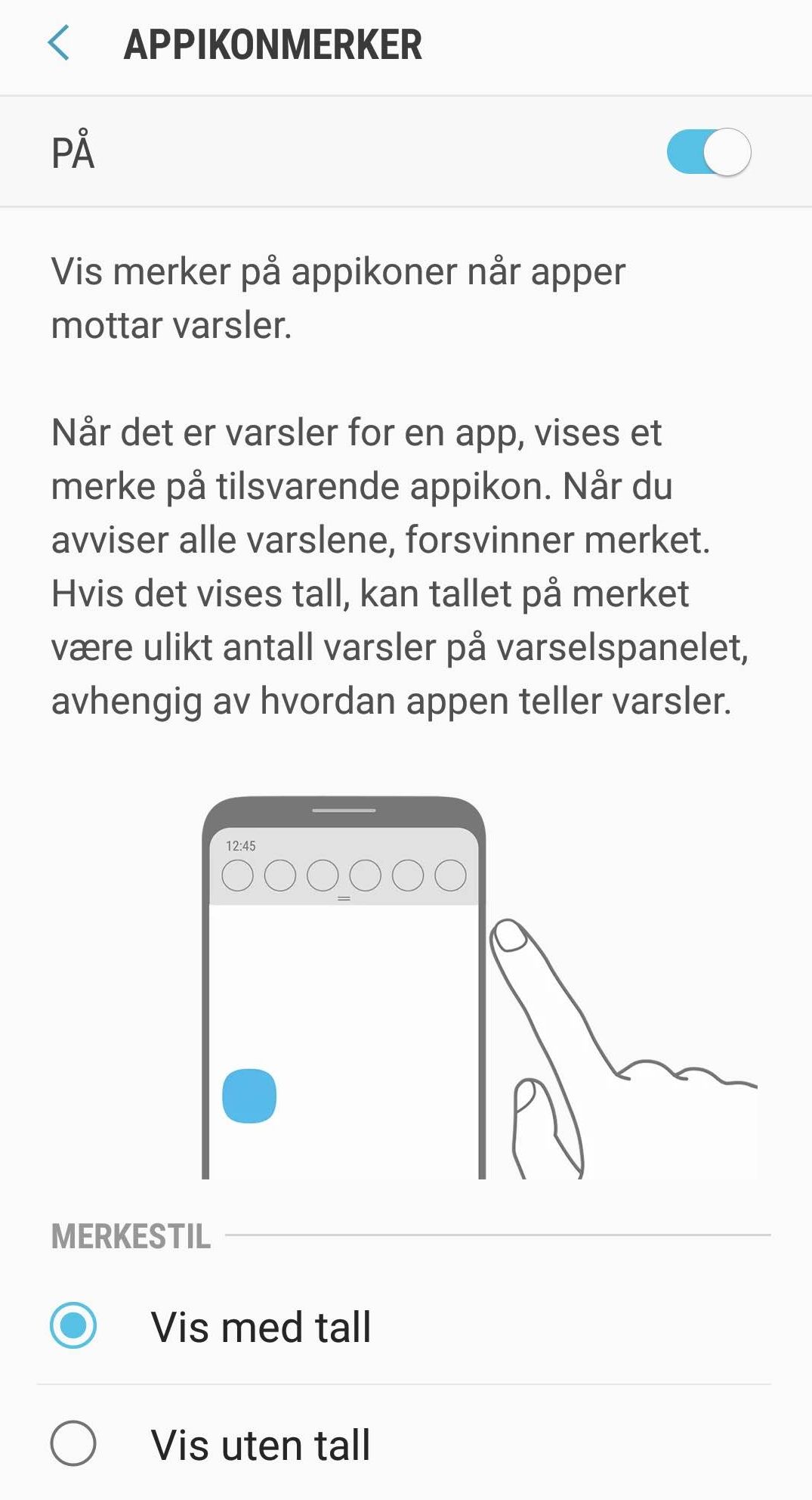

Etter å ha oppdatert til android 8 så funker ikke markeringen av antall uleste meldinger/e-poster lenger som det gjorde før. Du kan motta en ny sms og smsapp-ikonet får et lite tall slik som før. Men hvis du fjerner varselet fra varselmenyen uten at du leser smsen så forsvinner også det lille tallet ved smsapp-ikonet. Du ser dermed ikke lenger at du har en ulest sms. Samme gjelder for ubesvarte anrop og mottatte e-poster. Fjerner du varselet fra varselmenyen forsvinner antall uleste-markeringen på appikonene. Det ser ut som om det lille tallet blir hentet fra varselet i varselmenyen og ikke fra selve appen. Står det at jeg har 5 uleste e-poster og går inn å leser en av de står det fremdeles 5 uleste. Fjerner jeg epostvarselet fra varselmenyen så står det plutselig at jeg ikke har noen uleste e-poster selv om jeg da har 4 uleste. Dette gir ingen mening. En annen rar ting er at om jeg åpner spotify og starter en sang slik at spotify blir liggende i varselmenyen så får appikonet til spotify en markering som antyder at det skal være noe ulest i appen. Det ser ut som hver gang en app er aktiv og visees i varselmenyen så får de denne markeringen. Det gir jo heller ingen mening. Er det noen som har noen forklaring på dette?

Hos meg står det "When you dismiss all notifications from an app, the badge shown on the app icon will also disappear."
Ser det står det. Men kan ikke se at det gir noen mening. Tallet burde reflektere hvor mange faktiske uleste meldinger du har. Ganske ofte har jeg ganske mange varsler som jeg fjerner før jeg går inn og leser eposter og sms. Blir rotete med alle varslene. Men når jeg fjerner de nå er det ikke noe som minner meg på at jeg har uleste meldinger. Dette klarte de fint i Android 7. Skjønner ikke hvorfor de har gjort det annerledes nå.

Noen med Nexus / Pixel som kan fortelle hvordan det fungerer der? Brukeren blir varslet om den nye oppførselen i Android 8 hos Samsung etter oppdateringen (App icon badges er nytt i Android 8, gammelt hos Samsung, her går de over til integrert OS funksjonalitet. Kan ikke se at Google spesifiserer om varsler kan være frittstående i forhold til app icon badges eller ikke: https://developer.android.com/guide/topics/ui/notifiers/notifications )

Samme info gis forresten i varselsinnstillingene:

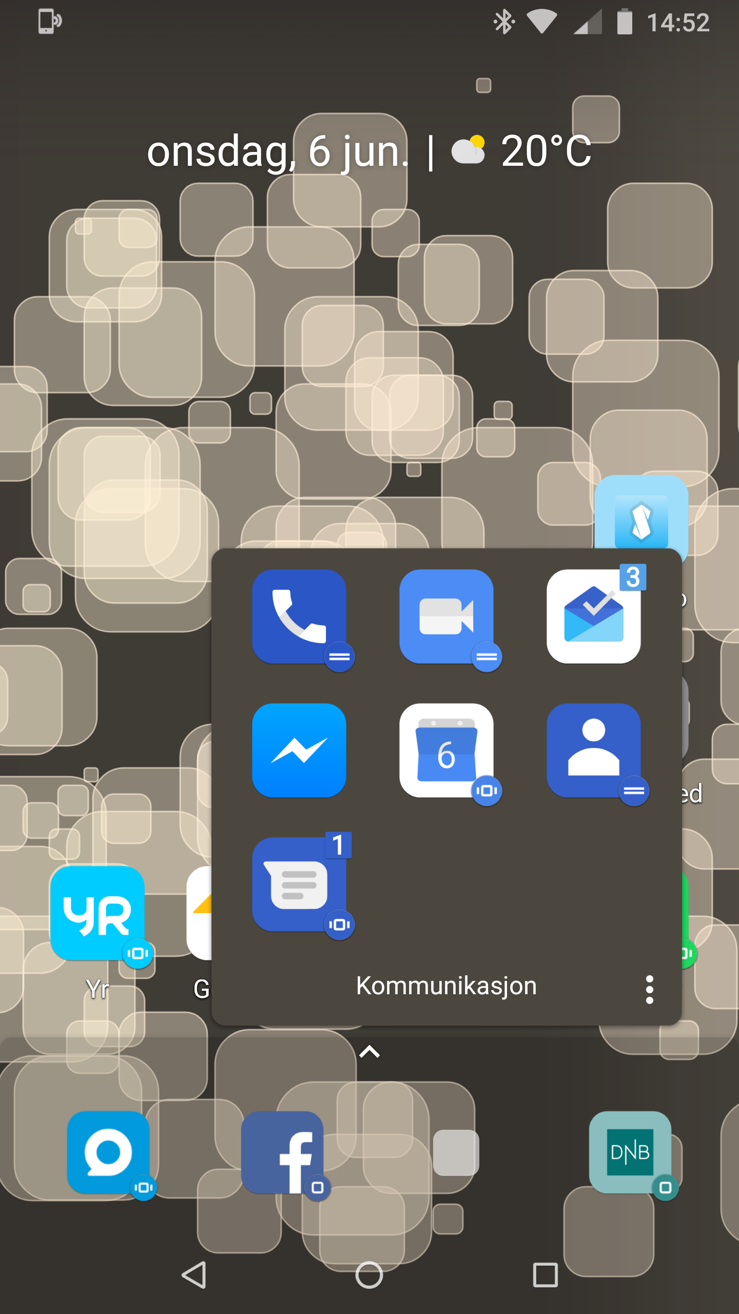

Fungerer omtrent på samme måte i ren Android på Nokia 8 Sirocco. Men jeg bruker Action Launcher (lik stock Android launcher med noe mer mulighet for tweak) og der er det mulig å få varsel med antall, uavhengig av varslene.
