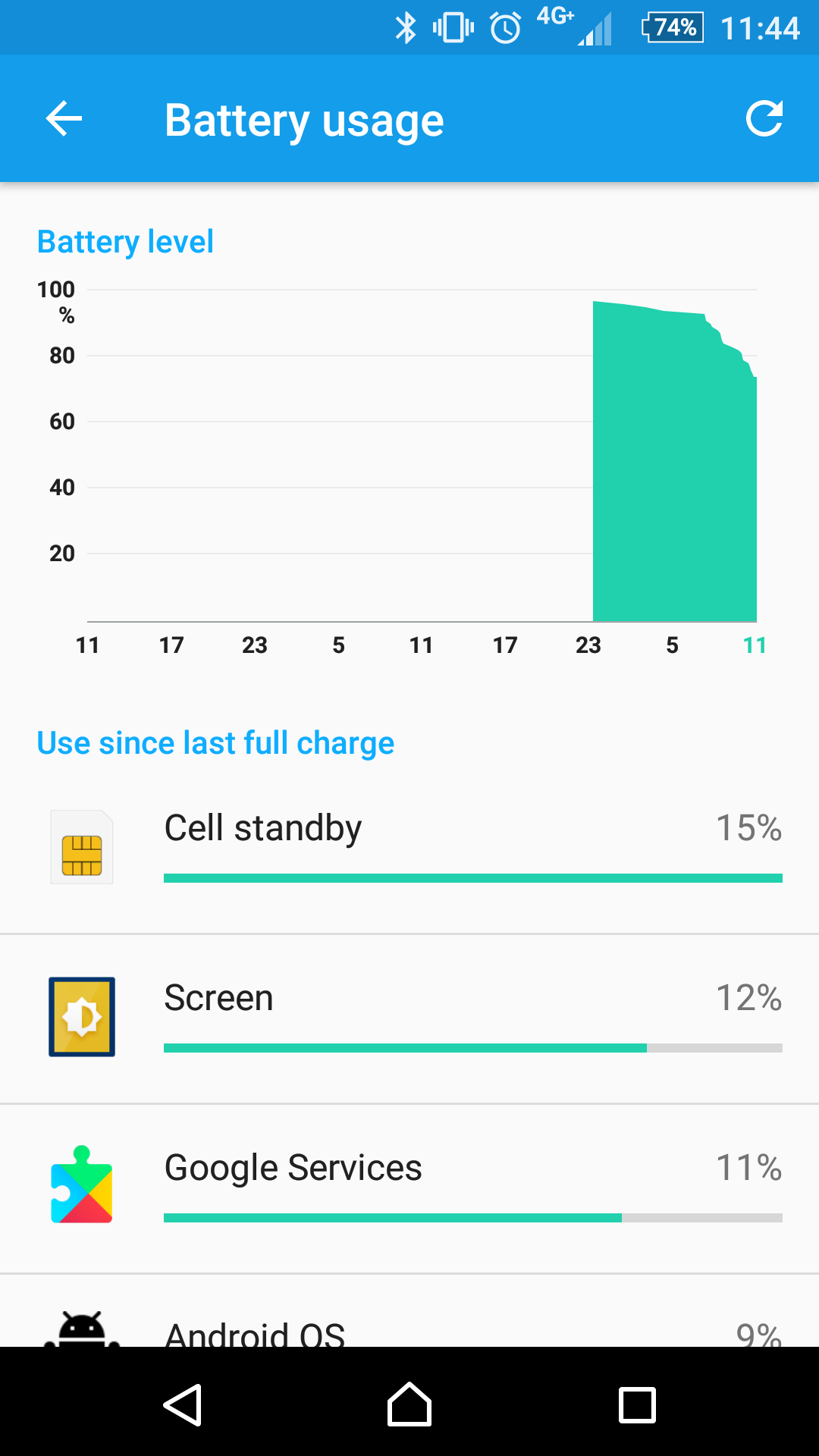

ignoreme Skrevet 23. juni 2016 Skrevet 23. juni 2016 Nå kjørte jeg en factory reset i går, whipa sd-kortet og rekrypterte tlf + sd-kortet. Telefonen brukte ekstremt lite strøm i natt, men på dagtid så har telefonen slukt strøm igjen. Som dere kan se fra bildet under, så er det Cell standby, screen og google services som sluker strøm.
Jotun Skrevet 23. juni 2016 Skrevet 23. juni 2016 Sa jo du skulle ta repair via companion i tillegg....
ignoreme Skrevet 23. juni 2016 Skrevet 23. juni 2016 Hehe, ja, men jeg så det for seint! Skal teste tipset til helgen, har dessverre ikke ett par timer å bruke på en reinstallasjon av telefonen på akkurat nå
