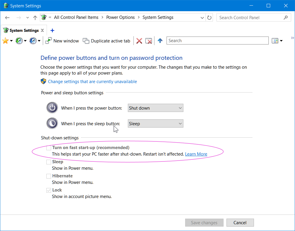

Flere som har problemer med å skru av maskinen? Får til å restarte den men ikke skru den av. Skrur ikke maskinen av så ofte så litt usikker på når dette oppstod, men det er ikke så alt for lenge siden (uker-1 måned). Det har også vært ett par strømbrudd her så det kan jo også være årsaken..
Yepp, hadde samme problem. Slo av "Fast startup" i Power Options. Da funket det ...

Hehe, fant ut av det selv og det var dette som var problemet ja. Fulgte med Fall Creators Updaten det der  :hm:
