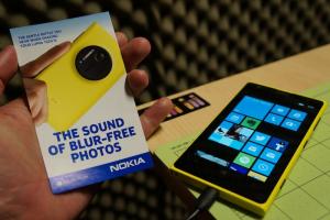

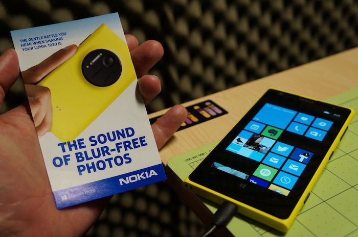

Jeg får skanglelyd når jeg rister på mobilen. Tipper det kommer fra kamera. Min er litt over en uke gammel. Ikke bra må jeg si. Høres mindre når kamera er i gang.
http://forum.xda-developers.com/galaxy-s6/help/shaking-s6-makes-clicking-sound-t3074172
Då er altso denne lyden er normal. Eg leverte min S6 inn til Elkjøp, verkstaden " bytta kamera, testa, ok" som dei skreiv i arbeidsbeskrivelsen. Lyden var der fortsatt når eg fekk tilbake tlf etter to veker. Eg skreiv (ein litt frustrert) mail til elkjøp, som svarte :
"Svært leit å høre at problemet vedvarer. Ettersom verkstedet har gått over telefonen og byttet de nødvendige delene, så skal det ikke være noe som kan skape noe feil ved telefonen. Dersom du ikke ønsker å ta turen innom varehuset, så kan du gjerne snakke med Samsung, om det er et kjent problem. De er å treffe på nummer: 81556480". Eg har enda ikkje tatt kontakt med Samsung. Men etter å ha lest at hojohansen her har kontakta Samsung og fekk det svaret han/ho fekk, verkar det jo ikkje som om Samsung sjølv veit at denne lyden er "normal" ? Eller har eg misforstått noko her?

Her er svaret eg fikk frå Camera og Videoteknikk som Samsung henviste til :
Denne lyden er normal for modellen.
Det du hører er en linse i kamera som du rister frem og tilbake. Denne er bevegelig siden kamera har en optisk bildestabilisator (OIS) , denne består av et beveglig linseelement som kun er aktivet når kamera er i bruk og som styres elektronisk ved hjelp av magnetfelt for å kompansere for bevegelse av telefonen.
Dersom du først aktiverer kamera på telefonen vil denne lyden bli bortimot borte (kan forsatt være litt lyd om man rister hardt")
