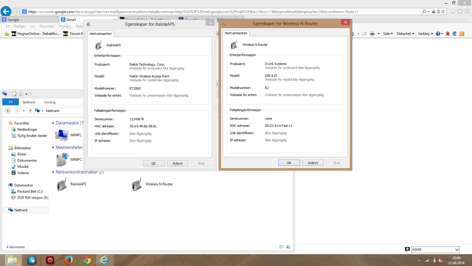

post-360999-0-28786800-1408732079_thumb.pngHer dukket det opp noe jeg aldri før har sett. Nå screnet jeg egenskapene til begge. Kom med forklaringer her. Jeg bytter passord senere i kveld etter å ha satt dataen på fabrikkinnstillinger:)
Du over her sa jeg kunne sjekke ip adressene på begge routerne ? Jeg vet min egen ip-adresse, men hvor finner jeg ip.adressen til d-linken ? Må jeg da koble meg til hans router for å se dette ?
Naviger til følgende nettside og noter den ip-adresse siden sier du har:
http://minip.no/
Koble deg til D-link routeren og naviger til den nettsiden på nytt og sammenlign ip-adressen med den forrige.

Takk skal du ha! D-linken ser ut til å være borte så jeg må nok vente litt før jeg får tatt testen. Dette var virkelig nyttig info, da kan jeg hjelpe andre om det skulle skje:)
