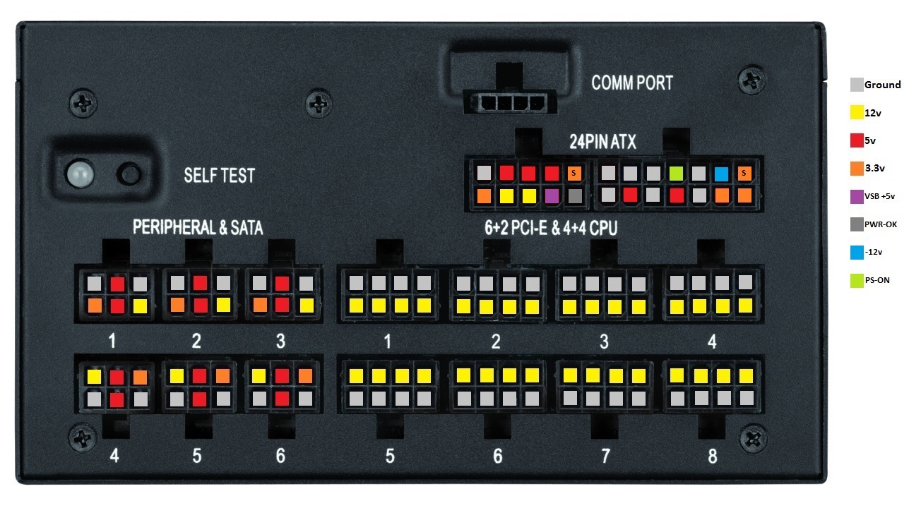

Jeg sier bare at man burde dobbel sjekke at den til nå ukjente psu faktisk "har" 3.3v i drev utgangene. Og ikke ta noe for gitt.
Du vet jo like godt som meg at det ikke er noen bransje standard på modulær uttak og pinout og kablene til disse.
Bildet er fra en corsair psu og man ser alle spenningene tilstede.
3.3v til drev ser ut til å ha "forsvunnet" og benyttes kun på enkelte 1.8" hdd/ssd, mens ingen 2.5" eller 3.5" typer. Så det er ingen nødvendighet eller selvfølge at produsentene legger 3.3v i alle drev kontaktene/utgangene til en modulær psu.
Ja, det er nok en fordel å sjekke at kontakten/kabelen har alle lederene ja. :)
Har den ikke det, så kan man eventuelt gjøre et lite snitt på en av 3,3V-lederene (24-pin) til HKet.
Men en spiss tupp på multimeteret så trenger man lett gjennom isolasjonen, om man skal ta en punktavlesning. :)
Hullet det lager er minimalt, og lager man snitt kan man ta en runde med elektroteip for å rense opp.
Gitt at man ikke har målepunkter for dette på HKet, som det ble nevnt tidligere, så klart.

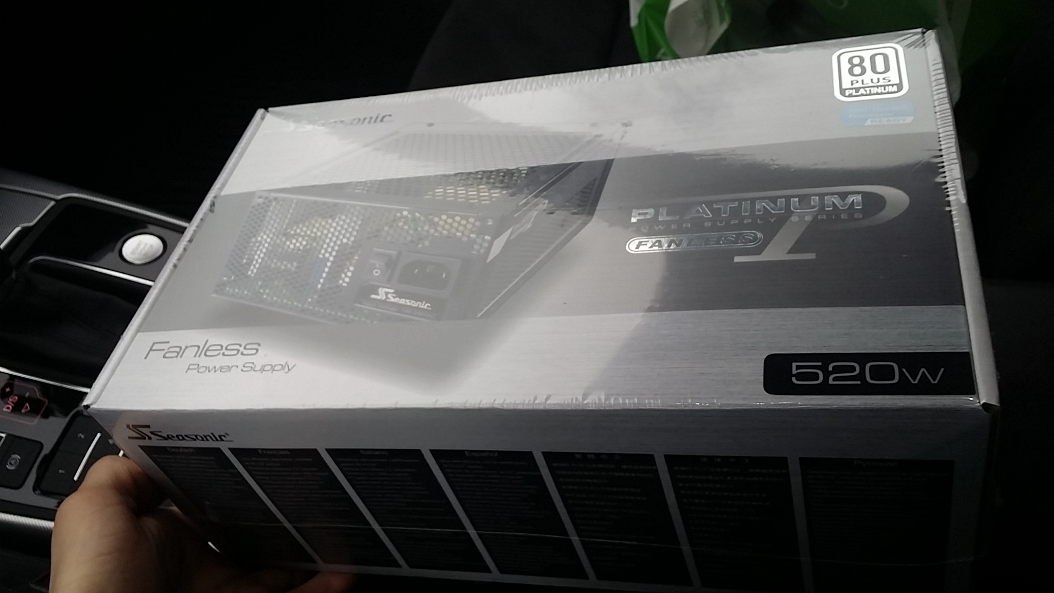

Konas kontorpc, skal se om den klarer ett 970 stock med folding ^^
30-35% av maks, men igjen 24/7.
Derav spennende
Det tror jeg går helt fint på en så bra enhet :) den blir jo faktisk ikke særlig varm selv om den er fanless.
Derav spennende
Ja, det blir litt spenning av det. :D
bare husk å monter de riktig vei. (ikke alle kabinetter slikt passer særlig bra)
Endret av Andrull
R5-kasse, støydempet er vel synonymt med varmere :hmm:
