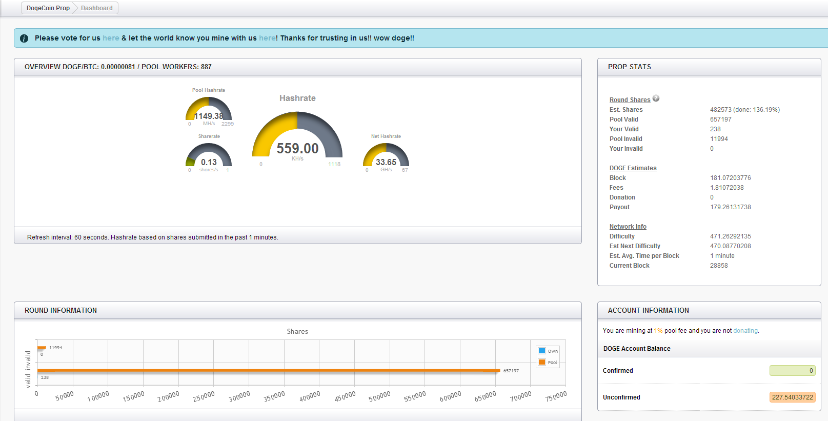

Første forsøk med mining, ligger på rundt 500 KH/s, har stått på siden rundt 12.30 idag, fikk 1 utbetaling 12.48 og 12.54, etter det har jeg ikke fått noe som helst, er det normalt?
Bruker doge.nut2pools.com

Det var veldig lite. Bytt pool. :)
