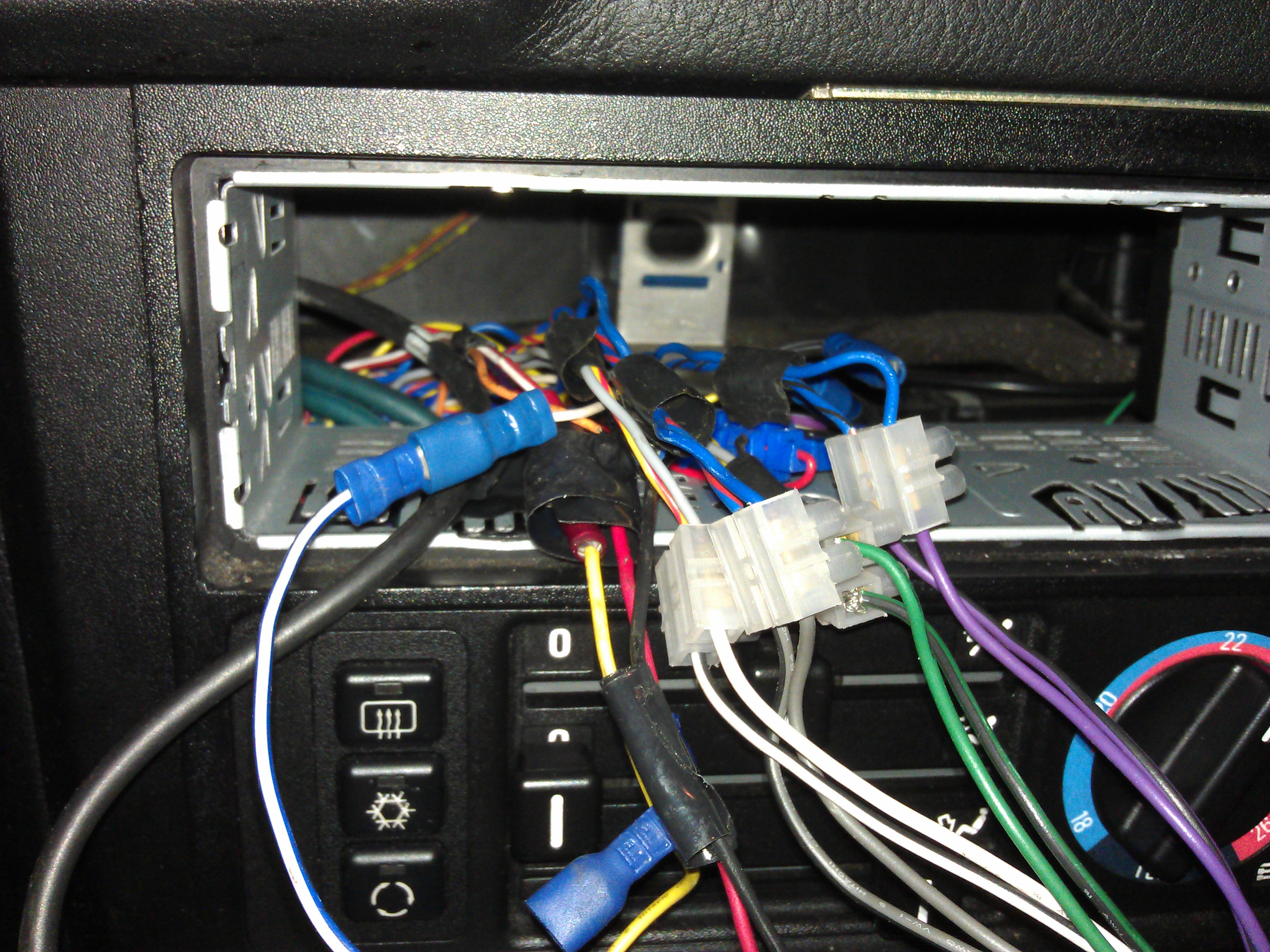

Må du bytte? Vil tro det er en del lettere å bare kutte det som er der og legge nytt ved siden av.
Vil heller bytte da det ikke fins farger som stemmer overens med hverandre og det sinsyke jallamekk opplegget som kanskje kan kalles ledningsnett er nesten direkte brannfarlig da det er brukt sukkerbiter, skjøtesko og.... et bilde (kommer snart) forklarer resten...
Trenger ikke være så mye styr.
Et lite tips er å teipe godt fast enden på den nye kabelen til den gamle og trekke/dra ut den gamle kabelen fra den andre enden. Da erstatter du gammel kabel med ny. Det kan være litt trangt så det er viktig at når du teiper enden så må det være en smidig overgang. Det kan også forekomme at du føler at du må bruke litt makt, hvis du ikke er komfortabel med det (at du ikke tror skjøten/teipen vil holde) så åpner du bare panel og "hjelper til" underveis.
Den der er ikke dum :p Takker så meget.
Ah, ja jeg møtte på samme greia i en E36. Typisk ungdomsbil der eieren ikke eier kunnskap og bare kobler til det virker. Var trukket 4 ledninger bak, men kun 2 av de var mulig å spore uten å røske ut hele interiøret. De 2 andre var bare kjørt bak mellom setene, inn i bagasjerommet og loopet rett tilbake til midtkonsollen en plass. Selvfølgelig har jo tyskerne overdesginet bilene så mye at om et panel skal ut så må 4-5 andre også ut.
