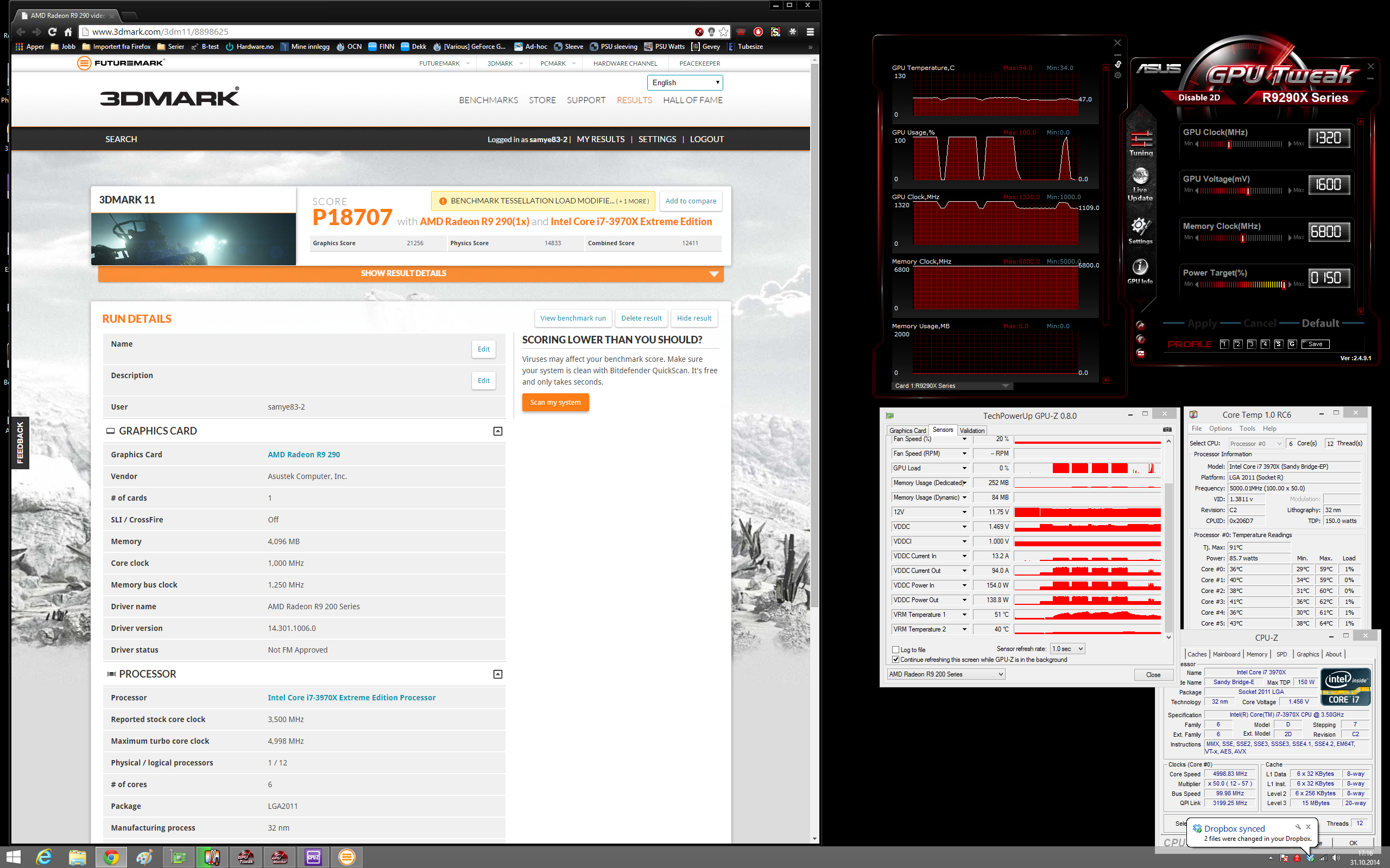

Afterburner fungerer bra hvis du skal klokke moderat. Om om du skal gi gpu'en mer enn 200mV, så må du flashe kortet med pt1/pt3 bios og laste ned moddet versjon av asus gpu tweak. Har lekt litt med pt1 bios og 1.6v satt i gpu tweak. Idle viser gpuz 1.45v og load viser den 1.38v. Vrm1 blir varm, nesten 90 grader(sikkert dårlig kontakt der) selv med vannblokk. Kjernen ble maks 54 grader. Vrm2 er også kjølig, rundt 45 grader. Er det ek blokk du skal sette på dine 290x?

Har lest litt at mange sliter litt med varm vrm1 temp med ek sine blokker. Jeg skal iallfall resette blokka, så skal jeg se om vrm1 tempen går ned eller ikke.
Jeg kjøpte mitt 290 ved lansering, med asic på 79.9%. Ikke av de beste til overklokking, heller ikke de dårligste. Om jeg får ned tempen på vrm1 så skal jeg gi kortet enda mer spenning. Kan gå helt opp til 2v i gpu tewak. Håper på 1350mhz+ på kjernen.
Meget lav physics score for å være 3970x@5, ellers hadde total summen blitt enda høyere.
http://www.3dmark.com/3dm11/8898625
Endret av samye83
