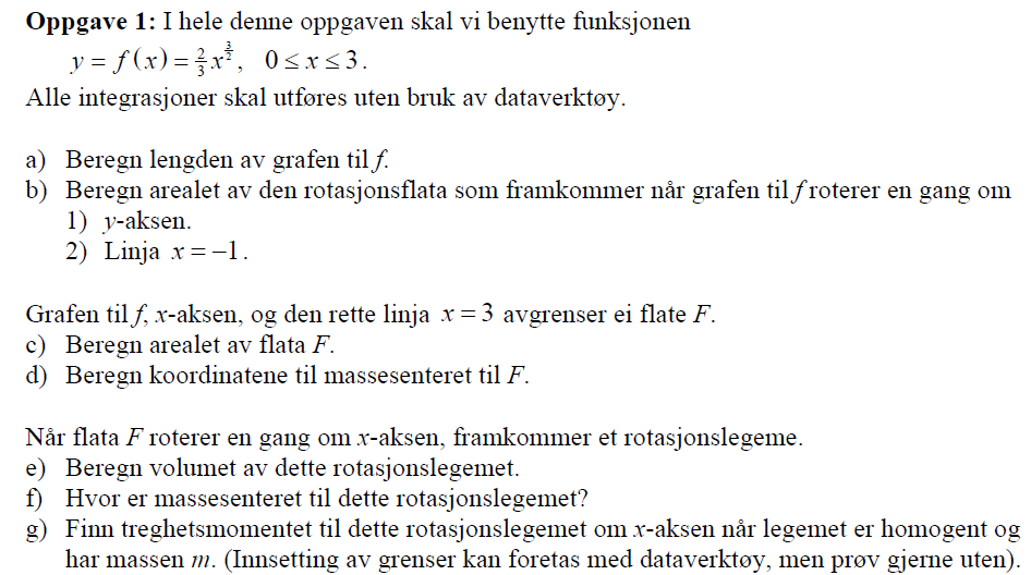

a)
chart?cht=tx&chl= L = \int\limits_a^b {\sqrt {1 + {f^\prime }{{\left( x \right)}^2}} } dx
2}}} \right)}^'}} \right)}^2}} } dx
chart?cht=tx&chl= L = \int\limits_0^3 {\sqrt {1 + {{\left( {\sqrt x } \right)}^2}} } dx
chart?cht=tx&chl= L = \int\limits_0^3 {\sqrt {1 + x} } dx
b
chart?cht=tx&chl= A = \pi \int\limits_a^b {{{\left( {f\left( x \right)} \right)}^2}} dx
2}}} \right)}^2}} dx
chart?cht=tx&chl= A = \pi \int\limits_a^b {\frac{2}{3}{x^3}} dx
Resten tar du sikkert. vis litt hva du har prøvd og.
EDIT
Regner B blir feil her vrir jo vi funksjonen om x aksen og ikke y aksen.
Endret av Nebuchadnezzar
Det var no egentlig oppgave g jeg trengte hjelp til. Holder på med en annen innlevering også no så jeg har ikke tid til å ounche inn ale jeg har gjort, men fikk volumet i e til å bli 9pi og massesenteret lå på x=2.4 på f.
