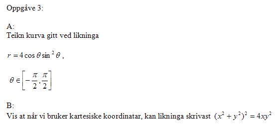

Hei! Eg treng litt hjelp her.. Har matteprøve i morgon og slit med akkurat dette:
Teikninga gjekk fint (lage tabell, for så å krysse i koordinatsystem). Det eg treng hjelp til er omformingane i B'n =/
*håper på kjappe svar*

Ok, for å tegne ligningen trenger du å vite hvor nullpunktene er.
Dermed løser du for
0=4cos x*(sin x)² i intervalen du oppga.
Dette bør du klare og dermed bare gir jeg deg svaret sånn at jeg kan forsette.
x= -pi/2, 0, pi/2
Neste steg er å derivere formlen, men det blir litt mye å gjøre å derivere det du har nå. Dermed
r=4cos x*(sin x)²
r=4cos x(1 -(cos x)²)
r=4cos x - 4(cos x)³
Og nå deriverer vi
r'= -4sin x - 12(cos x)²(sin x)
Løser for null
0 = -4sin x(1+3(cos x)²)
x= 0, 3pi/10
Og da burde du klare å tegne grafen.
Jeg har ingen ide om hva kartetiske kordinator er, men jeg kan prøve
4xy²=(x²+y²)²
x⁴ +2x²y² + y⁴
(cos x)⁴ +2(cos x)²(sin x)² + (sin x)⁴
((cos x)² +(sin x)²) * (((cos x)² -(sin x)²) + 2(cos x)²(sin x)²
(cos x)² -(sin x)² + 2(cos x)²(sin x)² =
(cos x)² -1 +(cos x)² + 2(cos x)²(sin x)²
2(cos x)² -1 + 2(cos x)²(sin x)²
Jeg kommer ikke lenger, men kanskje noen andre kan hjelpe deg.
Endret av Camlon
For å vere heilt ærleg anar eg ikkje kva du gjorde i byrjinga. Eg brukte casio -> table. Der plotta eg inn for r, satt grener på -pi/2, pi/2 og ein pitch på 8/pi. Då fekk eg ut verdiar for r og theta (runding med kryss over). Og slik teikna eg opp kurva. Theta er jo berre vinkelen mellom dei forskjellige punkta, og r er radien utover.
Eg kan sitere frå læreboka:
"Hvis vi kjenner polarkoordinatane (r, theta) til eit punkt P, er de kartetiske koordinatane (x,y) gitt ved:
x = r*cos theta
y = r*sin theta
Hjalp dette litt? :)
x = r*cos theta
y = r*sin theta
Igjen kan vi sjå frå formelboka:
r^2 = x^2 + y^2
Jeg klarte den forsatt ikke. Spør læreren din om den oppgaven, men grunnen til at det ikke er bare å gå til table er fordi at kalkulatoren ikke alltid er der for deg og enhver idiot kan tegne en graf på den måten. Hvordan ville du ha løst oppgaven om theta ble byttet den ut med beta?
