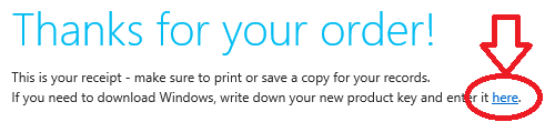

Du bruker altså Windows 8 Upgrade Assistant for å kjøpe og laste ned Windows 8, samt lage ISO eller USB.
Etter kjøpet får du en e-post fra Microsoft, den inneholder i tillegg til produktnøkkelen også en link til Windows 8 Setup.
Denne kan du så bruke til å laste ned Windows 8 på nytt. Du kjører da Windows 8 Setup fra en installasjon som er lik den du ønsker å laste ned og legger inn din produktnøkkel for Windows 8.
Så bruker du enten DVD (brenn ISO som image) eller minnepenn via USB til å installere på en hvilken som helst kompatibel PC. PC-en kan allerede ha Windows installert, du kan formatere disken under setup eller disken kan være blank. Får du ikke aktivert online, bruker du registerfiksen i første post (punkt 3).
Igjen: Produktnøkkelen bestemmer KUN om du får laster ned "Core" eller Pro! Selv om du kjøpte Windows 8 Pro fra en norsk Windows 7 32-bit, kan du starte Windows 8 Setup fra en engelsk Windows Vista 64-bit etterpå. Du laster da ned en engelsk Windows 8 64-bit. Denne kan du altså da bruke til å installere både "Core" og Pro, fordi det er produktnøkkelen som bestemmer hvilken versjon som blir installert. Akkurat den siste detaljen er forskjellig fra Vista og 7, for der måtte du passe på å velge korrekt versjon under installasjonen for å få aktivert i etterkant. Dette problemet blir altså borte siden du MÅ legge inn en produktnøkkel når du installerer Windows 8 (kan forbigås med ei.cfg).

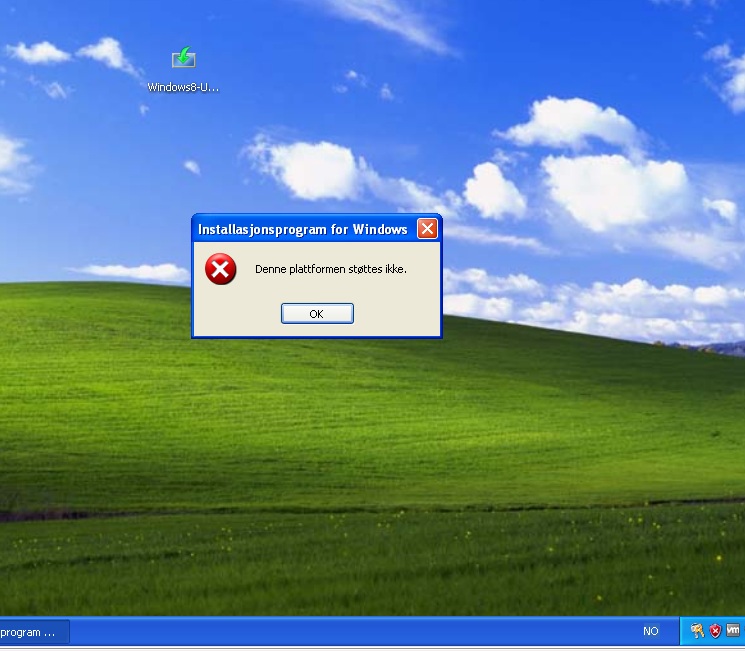

Jeg lurer litt. Nå innstallert jeg en gammel Window XP Home norsk versjon. Lot være å aktivere den, men var plent nødt å skrive inn produkt-nøkkelen for XP under innstallasjonen, og akkurat det var jo ikke noe problem.
MEN, så forsøkte jeg å kjøre Windows8-UpgradeAssistant.exe, samt når det feilet, så forsøkte jeg også å kjøre Windows8-Setup.exe.
Begge filene ga meg følgende melding:

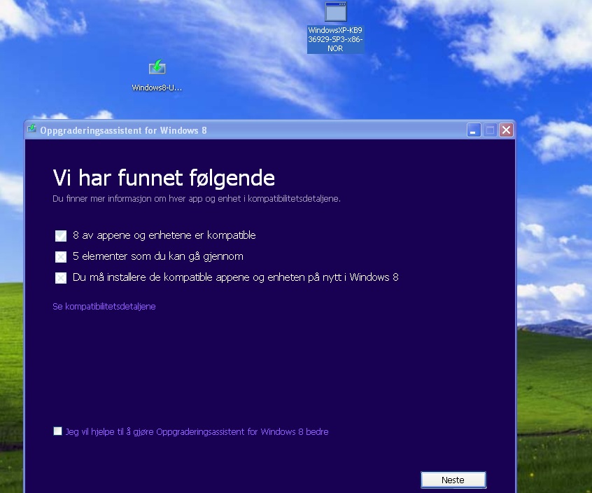

EDIT:
Inntil videre tror jeg svaret fra myhken nedenfor om SP3 for WinXP er løsningen:
http://www.diskusjon...post&p=19935192
EDIT 2:
Jeg har faktisk trøbbel med å få ned den 305 MB store filen fra Micrsofts server. Bruker Chrome. 3 forsøk har gitt meg en fil på litt over 50 MB. Så en på noe litt større, og så et tre nedlastninger på omkring 124 og 125 MB. Tror jeg gir opp den serveren. GIIIKK TIL SLUTT DA.
Er ikke serverne der nokså sikret mot angrep. Det er vel neppe noen aktive angrep mot Microsoft som gjør dette? Kan det være noe bøll fra min ISP (Nextgentel.no) ?
EDIT 3:
Ser ut til at det funker fett når SP3 er på plass. Får ta tak i ballen med å skaffe denne ekstra Windows 8-lisensen senere.

Du bruker selvsagt XP Home SP3?
Versjoner før SP3 støttes ikke.
Hvis du vil installere Windows 8 Pro, må PCen din kjøre Windows XP SP3, Windows Vista, Windows 7, Windows 8 Consumer Preview eller Windows 8 Release Preview.
