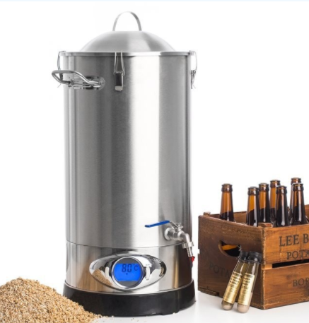

Lyspaere Skrevet 23. januar 2017 Skrevet 23. januar 2017 Ser mange selger denne på Finn, men jeg finner ikke navnet på den. Den MÅ jo være skikkelig dårlig kvalitet da alle selger denne for noen få tusenlapper. Erfaringer? Noen som vet hva modellene heter?
kjetilkl Skrevet 23. januar 2017 Skrevet 23. januar 2017 Det er vel netthandelen sin? https://www.netthandelen.no/auction/23722252 Aner ikke hvordan kvaliteten på disse er men de går vel vanligvis mellom 1500-4000 ...
cliffme Skrevet 24. januar 2017 Skrevet 24. januar 2017 Det er nok en grunn til at så mange selger disse. Jeg har ikke testet selv, men har ikke hørt noe positivt.

The Avatar Skrevet 5. februar 2017 Skrevet 5. februar 2017 Ser mange selger denne på Finn, men jeg finner ikke navnet på den. Den MÅ jo være skikkelig dårlig kvalitet da alle selger denne for noen få tusenlapper. Erfaringer? Noen som vet hva modellene heter? Dette er vell berre en kopi av Bratberg bryggeriet? Det funker heilt sikkert, men rekner med at mange selger den fordi dei raskt finner ut at dei vil ha noke som er litt meir avansert.
