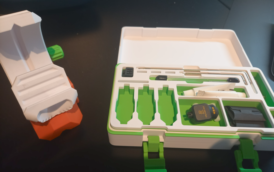

Aetius Skrevet 13. februar Skrevet 13. februar (endret) Ny Creality K2. Endret 14. februar av Aetius 1
