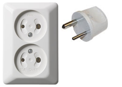

SeaLion Skrevet 7. august 2012 Skrevet 7. august 2012 Tilkoblingen måtte også designes slik at man ikke kan plugge feil Det finnes allerede systemer for dette, f.eks denne kontakten med en tykk og en tynn pinne: 1
sinnaelgen Skrevet 7. august 2012 Skrevet 7. august 2012 (endret) Den har jeg ikke sett før. jeg vet at det finnes en variant beregnet til datautstyr. Poenger er dog at man må ha en kontakt med ekstra mange ledere eller spesial kontakter alt etter hvilken strøm man skal bruke. Dette vil gi svært mange varianter av plugg og kontakt. jeg gjetter på 10-15 varianter til . i dag har man 5 hoved varianter ( når jeg tenker meg om) bare for strømtilkoblingen Her må man også bli ening om en standard for de pluggene som dekker flere strømtyper Det gjelder lavere speingene som bruker samme type plugger. Endret 7. august 2012 av den andre elgen
