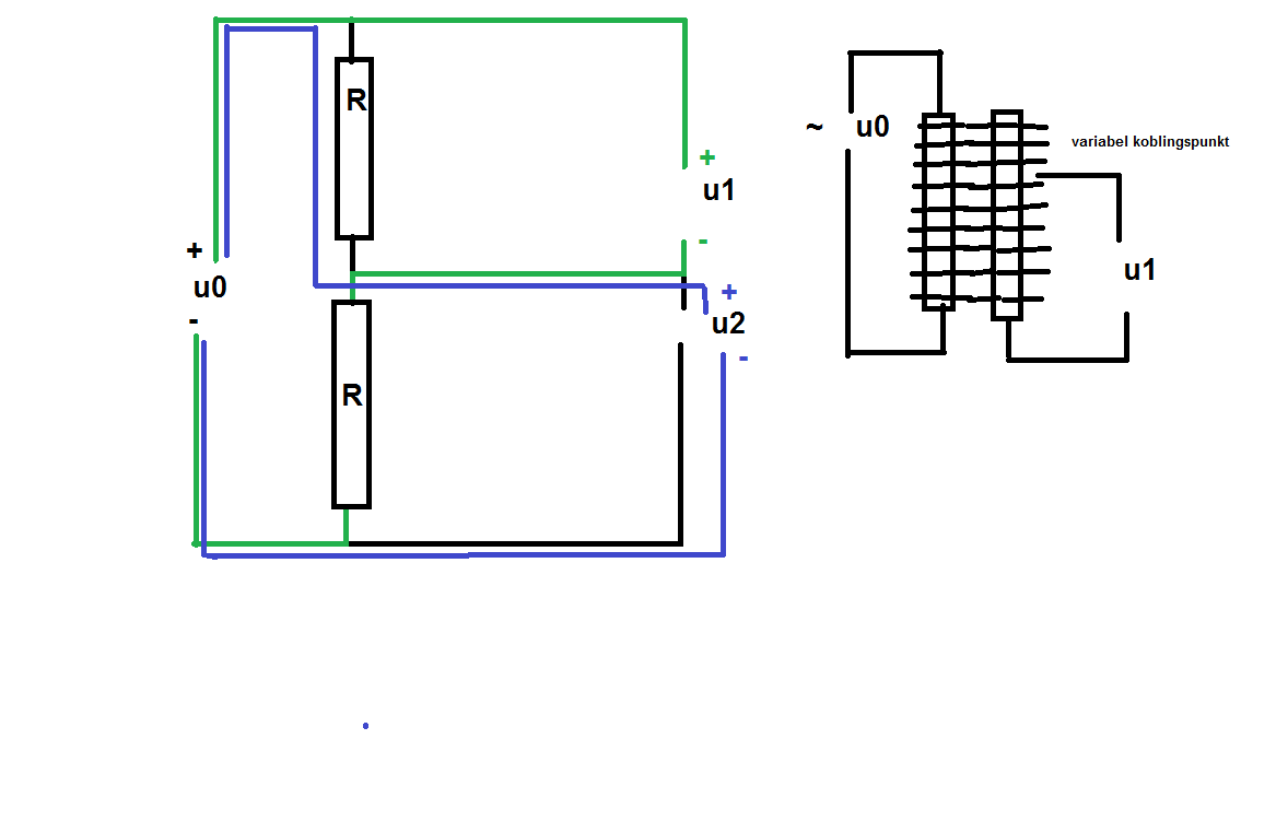

sinnaelgen Skrevet 6. august 2012 Skrevet 6. august 2012 Da har diskusjonen rundt totalrenovering av strømnettet pågått over to sider. Kanskje på tide å ta det i en egen tråd? Da har diskusjonen rundt totalrenovering av strømnettet pågått over to sider. Kanskje på tide å ta det i en egen tråd? ening . for det er tydelig at ikke alle forstår helt hvordan det fungerer Å regulere spenningen på AC er lettere en ved DC . det vil også føre til mindre belastning på kretsene hvis dere ønsker det så kan jeg lage en tegning og lir mer detaljert forklaring
Jotun Skrevet 6. august 2012 Skrevet 6. august 2012 hvis dere ønsker det så kan jeg lage en tegning og lir mer detaljert forklaring Det hadde vært veldig interressant. Skill ut dette og la Elgen forklare hvordan dette henger sammen.
sinnaelgen Skrevet 6. august 2012 Skrevet 6. august 2012 (endret) hvis dere ønsker det så kan jeg lage en tegning og lir mer detaljert forklaring Det hadde vært veldig interressant. Skill ut dette og la Elgen forklare hvordan dette henger sammen. jeg trenger ikke å si så mye , tegningen forklarer det meste For å endre likestrøm / spenning så er det 3 muligheter. enten en spenningsdeler . u0 kommer inn og man kan ta ut u1 og u2 men kretsen bli skjeft belastet eller må konvertere det til vekselspenning , transformere det ned eller opp og så konvertere det tilbake til likespenning det finnes også en 3dje metode . spenning-dobler som gir liten effekt men er brukt for å få høyspenning på de gamle tv rørene. Endret 6. august 2012 av den andre elgen
