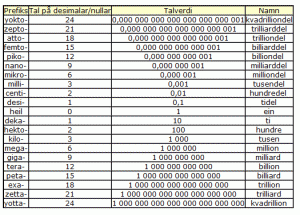

Splitter Skrevet 9. februar 2012 Skrevet 9. februar 2012 Laserpulsene er på 60 femtosekunder – eller 60 kvadrilliondeler av et sekund. Tillater meg å minne om denne: 4

ATWindsor Skrevet 9. februar 2012 Skrevet 9. februar 2012 Laserpulsene er på 60 femtosekunder – eller 60 kvadrilliondeler av et sekund. Tillater meg å minne om denne: Bra fangst, en klassiker innen feilaktig oversettelse å bruke det amerikanske systemet på norsk også. AtW 2
